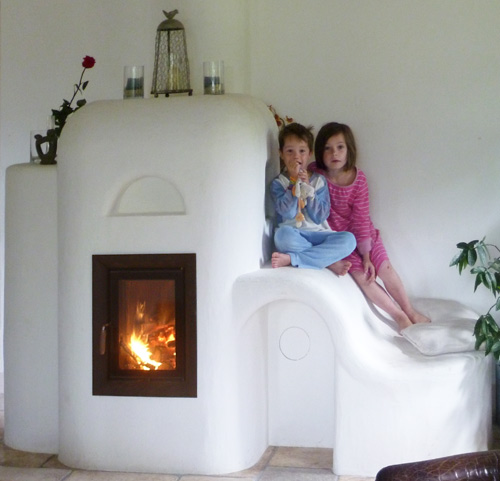

Le poêle de masse, il faut clairement construire la maison autour.
Et un poêle de masse petit, discret, performant, ça n'existe pas. Quand on prend l'option poêle de masse, on fait des compromis sur d'autres postes, car un poêle de masse, c'est minimum une tonne. Donc il faut que le sol l'encaisse, et imaginer qu'on peut faire tenir ça dans le volume d'un petit Godin est illusoire. Après, dans la mesure om il faut l'envisager comme un élément du bâti à part entière, c'est aussi l'occasion de créations sur mesures et d'intérieurs intéressants. Mais c'est clair que si on veut du discret, ben c'est pas possible.

Joich a écrit:Image
j'ai tpujours dit que les barbapapas étaient à la masse :grad:

Message » 17 Déc 2014 12:22
Ceux avec les formes rondes, on dirait des modèles de tatooine. :wink:
