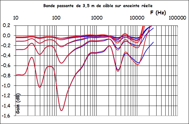

Mes "5 cents":
J'avais fait il y a pas mal de temps un petit calcul théorique de la bande passante d'un câble HP chargé par une enceinte réelle (du commerce) dans différentes conditions:
Distance ampli enceinte: 3,5 m
Enceinte : "Cobalt" dont j'ai oublié le type. Pourquoi celle ci ? Parce qu'un sympathique forumeur en avait fait le relevé d'impédance et m'a donné le ficher.
Fil de géométrie "Scindex" en cuivre Cu-ETP (Iso) à 20°C
5 sections de fil: 0,21 mm², 0,6 mm², 1,53 mm², 4 mm et 6 mm²
Impédance de sortie de l'ampli négligeable devant celle de l'enceinte
Fil sur support isolé ou au sol (conducteur)
Les câbles sont de section croissante de bas en haut
Les couleurs bleu/rouge correspondent à la position (isolé ou au sol)
A+

ce qui donne raison à Mr Tornior qui a tjrs dit que plus le diamètre augmente, plus le grave est là et maitrisé...après, chacun de voir !
En fait, plus la section est réduite et donc la résistance élevé, et plus il y'aura de grave par le désamortissement du haut parleur dans sa charge. Enfin, ca se joue a quelques pouillèmes de dB, je doute que ce soit audible, le filtre passif d'une enceinte lui même a une résistance très très largement supérieur, mais cette résistance est prise en compte dans la conception de l'enceinte.

jean GROS a écrit:ce qui donne raison à Mr Tornior qui a tjrs dit que plus le diamètre augmente, plus le grave est là et maitrisé...après, chacun de voir !
Je ne pense pas: à1,5 mm², on est en dessous de 0,1 dB
A+
