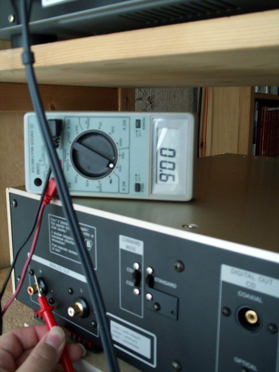

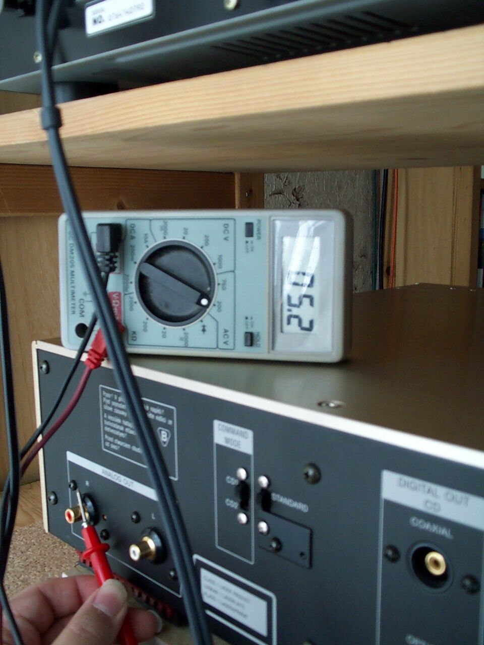

> tu vas toujours avoir les mêmes fuites sur les chassis des appareils
Nope :
et
Pour le "non équilibré et en plus pas en phase", j'ai pas revérifié mais de mémoire c'était 28V de fuite...
