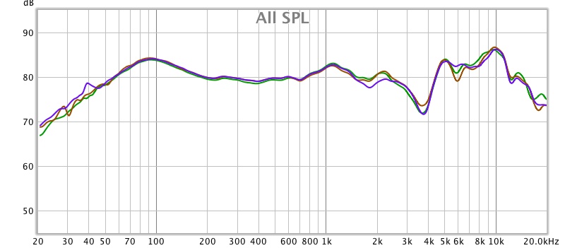

Oui le T60RP réduit cette zone, c'est sûr.. nos deux mesures se rejoignent avec Agno et une écoute de sweep le confirme.. par contre j'ai relevé une grande instabilité à la mesure de la zone 1.5 - 2.5 khz, la position du casque sur le mannequin faisait varier beaucoup les mesures, il a fallu que j'en fasse pas mal pour déterminer une moyenne.. c'est toujours une zone assez sensible, car elle correspond à l'amplification du conduit auditif, donc si le casque n'est pas dans l'axe, la résonnance du conduit sera plus ou moins activée. On remarque aussi des différences dans la zone de 6khz, là c'est la zone de résonance de la conque, idem mais en moins flagrant, l'alignement du casque fait varier la mesure.
3 mesures du canal gauche.. on voit la mesure violette se démarquer autour de 2 khz.. alors que les deux autres sont similaires..
La visualisation du spectre fréquenciel du RME est celle de l'enregistrement, elle ne montre donc pas la signature du casque.

Message » 22 Oct 2018 13:48
cleriensis a écrit:
voici la RF du T60RP sur mon banc de mesure.
D'après ton graphique, et disposant du RME ADI 2 DAC, qu'est-ce qu'il faudrait que je corrige comme frequence, afin d'égaliser ce casque ?
Rif hi-fi
Messages: 6049
Inscription Forum: 25 Jan 2008 0:39
Message » 22 Oct 2018 13:56
Rif hi-fi a écrit:
on ne
àmha, c'est peut-être un peu plus “compliqué” dans la mesure où les goûts vont beaucoup intervenir:
ou bien on aime le côté très présent autour de 1000Hz, disons un peu à la façon d'un HD600, ou bien on n'aime pas, et là, on corrigera différemment, en n'ajoutant rien dans un cas, et en ajoutant dans les 1, 2 ou 3db dans l'autre…
de même, on peut se poser la question d'ajouter un peu de gain, disons à nouveau 2 ou 3db dans la région des 3/4kHz et là encore c'est le goût qui décidera
pour ma part, je n'ai pas touché à la première zone: j'aime bien l'équilibre proposé tel qu'il est — mais avec 2,5db de plus sur l'autre région, j'ai trouvé que c'était un peu plus précis et un peu plus aéré
C'est pourquoi je trouve que le casque a, dans sa gamme de tarif, un très gros potentiel — mais je ne suis pas certain qu'on puisse indiquer une recette a priori pour ajouter la cerise de l'équalisation sur la gâteau du Fostex
Cdlt :wink:
