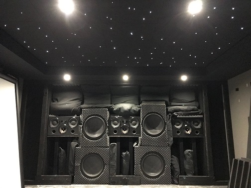

je pense aussi que ça va améliorer les choses, c'est après mon écoute chez toi que je me suis dit que la solution mur plein est certainement beaucoup plus performante et même si il y a toujours mieux je pense qu'on évite les défauts majeurs en amortissant au max le champs rayonnant derrière l'enceinte!
lors de la construction j'ai longtemps hésiter avec un mur rempli d'isolant et des niches pour les enceintes mais je trouvais dangereux de "bloquer " la position des enceintes et des caissons avant de vrais essais de placement et vu le nombre de fois que j'ai eu à les déplacer je ne regrette pas !.
J'avais fait deux gros bass traps dans les angles de 60x60cm environ et entre les bass traps j'ai confectionné des panneaux acoustiques de 140mm d’épaisseur mais il n'y a rien en partie haute et basse .
logiquement je devrais finir ce soir donc je ferais un petit retour demain ou vendredi !
je vais rajouter l’équivalent de 8 panneaux d'isolant 100mm 1250x600 ,deux de 1550 x600 plus la mousse acoustique sur les caissons et au plafond derrière la toile !

je n'ai pas encore terminé mais on va dire que j'ai fais 85/90% du boulo !
c’était assez long au final de remplir tous les coussins d'isolant car les plaques semi-rigides avaient du mal à passer dans les oreillers !
j'ai aussi fait pas mal de panneaux roulés dans du tissus sans toile d'hivernage car j'ai utilisé de la laine de lin/chanvre pour ces derniers!
j'ai fait environ 20 coussins en gros de 65x65 cm épaississeur 100 et 140 mm plus l'ajout des plaque en mousse sur les caissons et au plafond dans la niche.
j'ai fait un premier essai rapide ( c’était déjà 1h du mat passé!) et je suis très content du résultat ! je n'ai plus cette résonance que j'avais sur certaines voix et les basses sont encore plus sèches et brutales !
il me reste encore à placer l’équivalent de 3 panneaux 120x60 ep 10 en partie basse et je pourrais refermer avec la toile et passer aux finitions !

Ça c'est un beau mur de son comme j'aime
ils doivent pas s'ennuyer tes 18 pouces lol
très belle install..

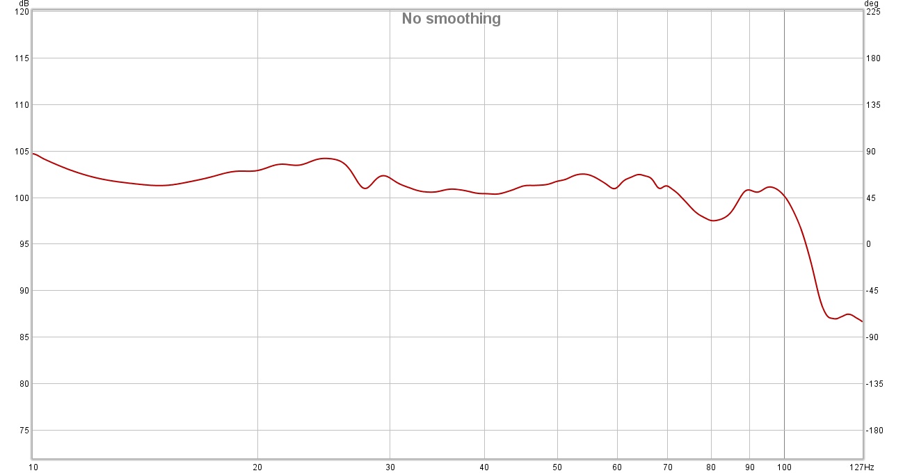

je n'ai jamais donné suite au post car je suis resté longtemps en standby dans la salle!
j'ai été sollicité en mp pour avoir la courbe de réponse dans la salle et mon ressenti final, je vais donner les informations ici au moins il y aura une finalité avec mes différents essais dans l’intégration du grave dans ma salle !!!
Suite à de nombreux essais de placements puis calage temporel et calibrations voici la courbe finale ( à ce jour!!!
) des subs dans la pièce .
la plus grosse contrainte reste la pièce elle même surtout dans de petits volumes
Au final j'arrive à une courbe assez plate qui aura demandé pas mal de travail !
La courbe à très trés peu de retouches électroniques car en utilisant des EQ paramétriques j'arrive à avoir une courbe encore bien plus linéaire mais le résultat à l’écoute me satisfait beaucoup moins!!!!!
Rien ne peux être équivalent à une calibration manuelle avec mesure , toutes les calibrations automatiques peuvent dégrossir le travail et donner un résultat rapidement mais cela reste bien en dessous de ce que peux donner une vrais calibration !!!! la jonction avec la centrale m'a donné pas mal de sueurs également mais le résultat est très très largement au dessus de ce que YPAO me donnait avec le CX-A5200 !!!!!!!!!
je suis très content du résultat , il y a une réserve de puissance et un coté tactile qui n'est pas uniquement centré sur un mode de salle.
j'avais un trou énorme autour de 80hz qui enlevait le coté très impactant que j'ai maintenant et qu'il était impossible de combler,
pour réussir à lutter efficacement contre les modes de ma salle j'ai du intégrer une membrane complémentaire !
