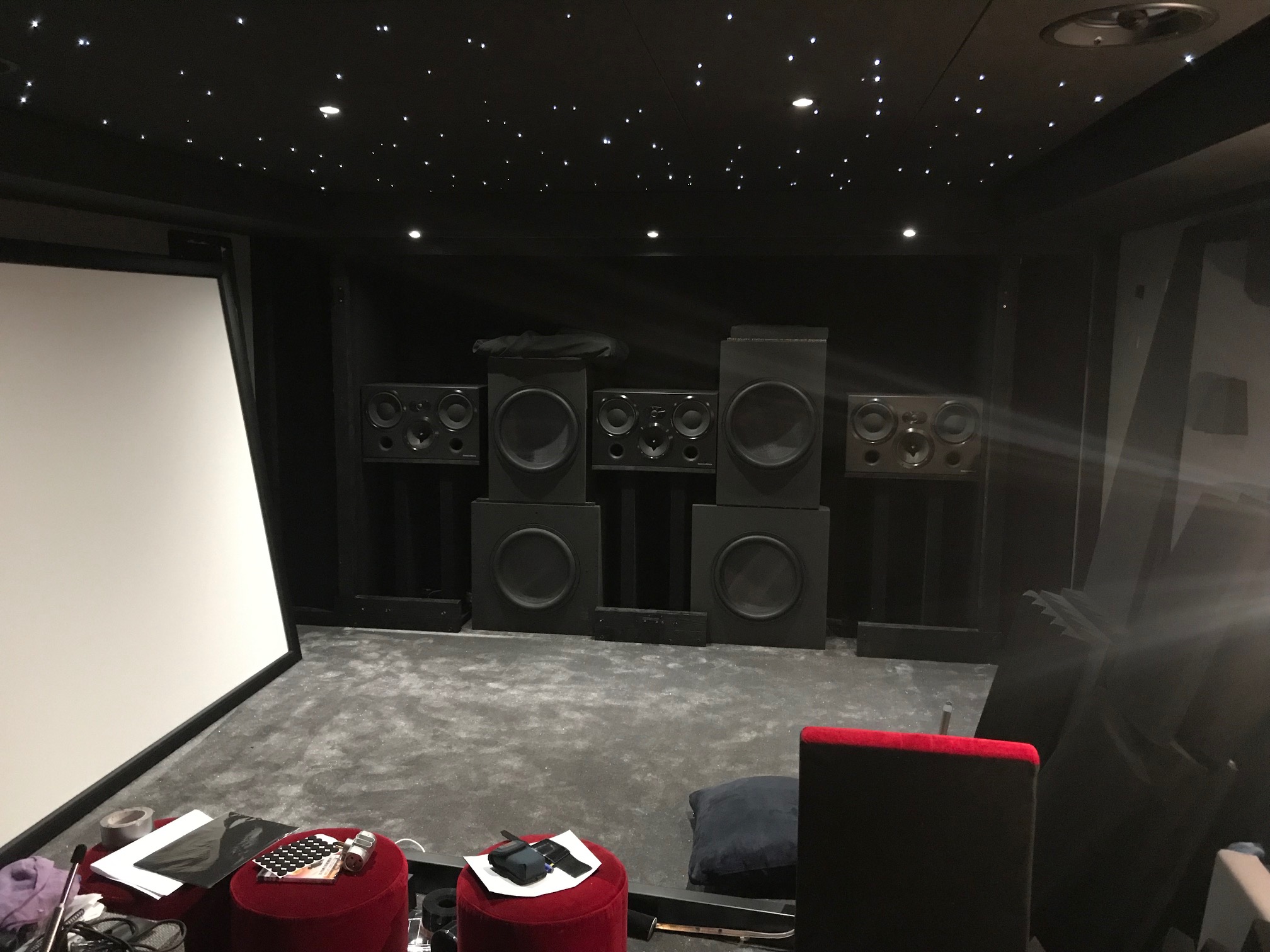

Message » 13 Mar 2019 10:23
Petite photo MAJ de la scène avant démontée car je suis en pleine modification !
depuis l'ajout des derniers caissons est apparu comme une petite résonance dans le medium , c’était minime mais je pense qu'en remplissant la scène avant je vais améliorer l’intelligibilité .
Je suis en train de combler les vides avec des coussins remplis d'isolant et de coller de la mousse acoustique sur les caissons pour éviter le filtrage en peigne du à la toile passant devant et éviter de percevoir la combinaison des sources décalées dans le temps.

Message » 13 Mar 2019 11:08
je pense que ça va bien améliorer de remplir la scène avant :bravo:
sinon :love: :love: la scène avant hâte de voir et entendre ça en vrai :wink:
boston76 a écrit:un post de ta salle avec photos ça serait pas mal :mdr:
c est clair, ta salle mériterai bien un petit post dédiée!
