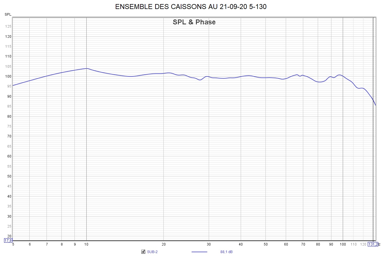

petite MAJ du LFE dans la salle avec une meilleur gestion des phases et le rajout de puissance pour tenir les membranes.
J'obtiens un gros gain dans le haut grave et c'est vraiment ce qu'il me manquait dans la salle !
Après 100hz la courbe chutait rapidement avec l'ancienne calibration, maintenant j'ai du niveau jusqu’à la coupure et j'ai réduit le trou vers 80/85hz.
le bas de spectre est beaucoup plus équilibré et comme dégraissé car le haut grave rajoute en impact.

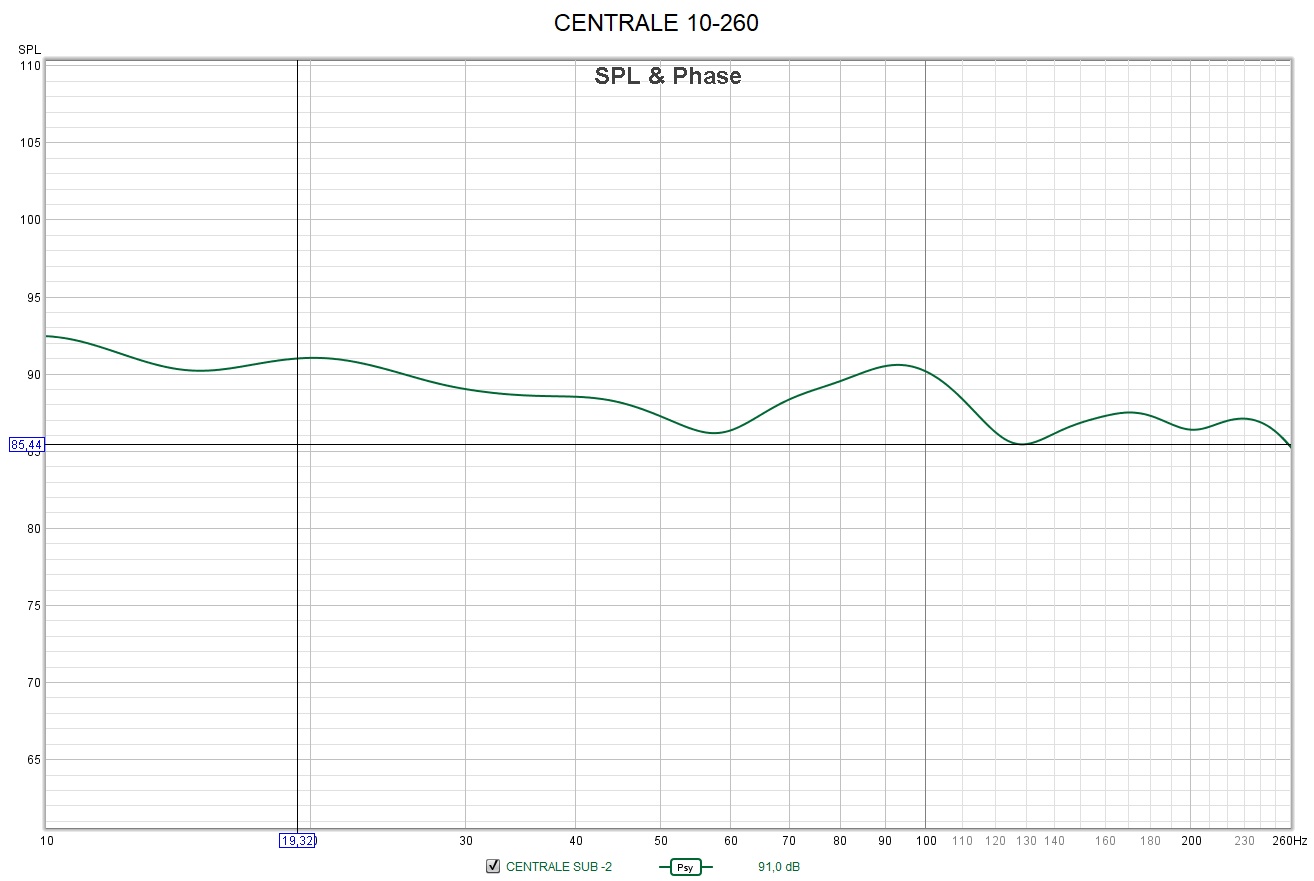

Le gain est également énorme sur la centrale avec un petit boost volontaire dans la zone 60/100hz
voila pour la suite de l’évolution et la dernière calibration!
