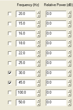

Sitôt dit, sitôt fait...
Généré en multitone par spectralab.
Ben là, ya pas photo. Le 15Hz te compresse la tête, alors que seuls, les 30 et 45 à -65dB, c'est tout doux...
Mais je suis d'accord avec toi, est-ce de la musique?
Mais le gros tuyau d'orgue fait ce bruit là...Et donne ces sensations là.
Mais à ce niveau, dans une salle de 35m², ce n'est peut être pas raisonnable, et comme tu dis, peut être dangereux.
Philippe

- les 30 et 45 à -65dB...
C'est à peine audible - 30-45.gif (8.71 Kio) Vu 780 fois
- multitone.gif (5.08 Kio) Vu 777 fois
