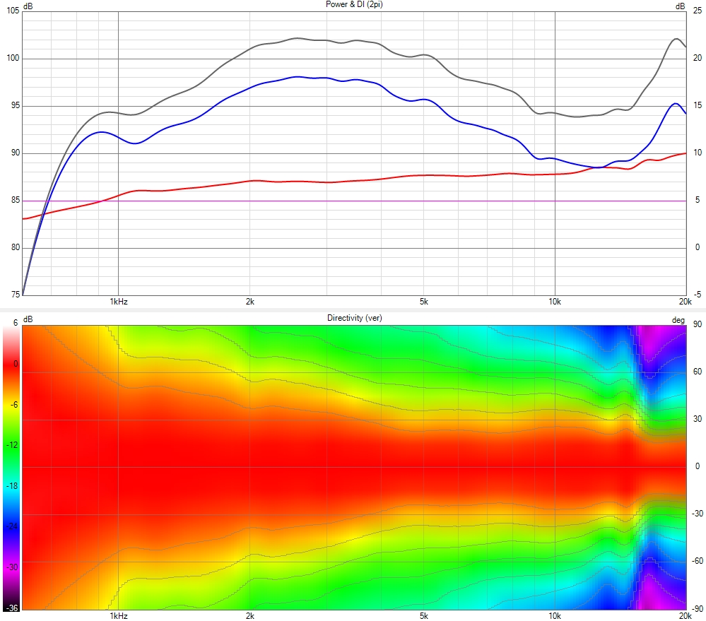

La polaire vertical du 17 pas dans les meilleurs conditions mais au moins pour ceux qui voulent un DI réel voila
Le cercle violet c'est les conditions de mesures, pas le pav.

Message » 10 Sep 2023 19:22
speedbad a écrit:Le cercle violet c'est les conditions de mesures, pas le pav.
Intéressant. Pourrais tu en dire plus ?
Une gate un peu trop longue ?
tcli
Messages: 4088
Inscription Forum: 23 Nov 2009 22:40
Localisation: Complètement à l'ouest
Message » 10 Sep 2023 19:47
Non c'est gate comme il faut, c'est juste en fonction de ce que tu mets en dessous : rien (mesure d'avant), un baffle plan, le même arrondi qu'en haut ...
Avec le même arrondi l'accident disparait :
DI plus réaliste là mais c'est trop dépendant de l'utilisateur en V bottom là, cf les mesure d'audio sciences, avec un woofer en bas c'est plat puis "trous" du woofer, etc...
