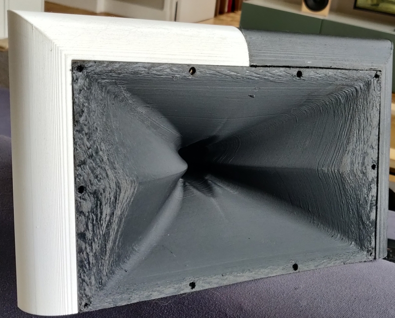

J'ai enfin finis ce que j'appelle les X-Shape, typologie de pav que l'on trouve chez JBL.
Principe de base :
Le principe est une moyennisation des surfaces/profil associés à énormément de FEA (100 Kw/mois d'électricité dédié, EDF est content).
ça se joue à parfois rien du tout pour que ça donne un truc qui marche.
Au final on arrive à avoir un comportement CD tout en ayant ce qui manque aux OS : charger, et charger beaucoup.
L'objectif ici est de toucher les 90° constant tout en chargeant au max les compressions 1" (1.4/1.5" à venir).
Je n'ai pas fais les même choix que JBL, voulant charger plus , ouvrir moins (enfin si on compare au 120° de la M2), Controller plus haut et ne pas déglinguer les diagonales du front d'onde et régler le midrange narrowing.
On parle plus en profondeur des diagonales là : post181273786.html#p181273786
Quand on parle de contrôle dans le haut avec ces pav, c'est un peu particulier, leur début de contrôle n'est pas CD (logique vu la forme du pincement), il le devient progressivement, exactement comme dans le bas pour tous pavillons avec retour.
C'est pour ça et aussi pour créer le profil en quelque sorte que même sur ce pav 1" on a un "pincement".
D'ailleur sur la M2 qui est faites différemment les mesures d'Erin cet aspect "je contrôle haut mais c'est pas CD" est visible :
https://www.erinsaudiocorner.com/loudspeakers/jbl_m2/
A cela s'ajoute que le midrange narrowing n'est pas prise en compte sur la M2 donc ça creuse vers 900hz.
C'est d'ailleur ce genre de chose que j'ai eux sur mes 1er versions virtuelles.
Ici ces deux soucis sont réglés, il y a plusieurs façon de faire ce genre de pav, même chez JBL on en dénombre au moins 3 différentes qui cohabitent : M2, Synthesis SCL, Synthesis 4367.
En fonction des objectifs mais un des objectifs commun c'est le démoulage en 1 pièce, c'est impossible avec les miens.
Il faut considérer que c'est une autre méthode, même assez différente sur les diagonales, car objectifs différents (charge, coupure basse, qualité du front d'onde su sa diagonale, midrange narrowing...).
La forme est donc aussi particulière pour jouer avec le midrange narrowing d'un retour de 25/22mm de rayon (utilisé lors de la mesures mais débaflé donc en théorie ça sera un poil mieux dans une caisse avec ce retour).
Ce sont aussi des pav qui sont difficile à rendre agnostique (encore une fois logique vue la complexité de la géométrie), comprendre par là que comme le fractionnement des membrane et/ou le comportement général de la comp font qu'après 10khz les compressions ne sont plus vraiment des générateurs d'onde plane parfait ou plus ou moins parfait.
Sur le 1er pav imprimé la RCF faisait n'importe quoi passé 10khz, la deuxième version imprimé était devenus agnostique.
Ici le comportement agnostique a été testé avec des BMS 5530/18Sound 1095N et la RCF en question.
Comme toujours les membranes N de 18Sound chute plus vite avec leur trés bon comportement en piston, ce qui les rends trés proche de la simu.
Il n'y a eux au final que 2 version imprimés, mais une infinité testés en FEA.

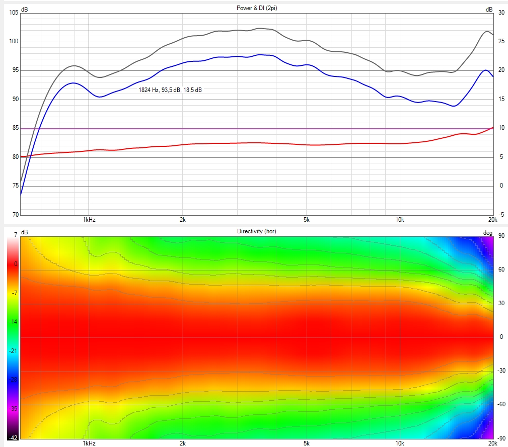

mesures :
Polar, réponse (pas d'EQ) et DI sur BMS 5530, que en H pour le moment :
25cm par 15.5cm:
17.4cm par 11cm:
Réponse sur RCF 350ND pour passif coupé à 1200hz (si Agno toujours ok pour le filtre ^^), avec un WF223 en woofer

Full PLA noir mat sur BambuLab en une seul pièce, énormément de taf là aussi pour arriver à le sortir de cette qualité en "seulement" 9h.
Que ce soit dedans pour la réponse polaire ou derrière pour l'impression, tout a une raison.
Les support et les renforts ne font qu'un et leur angle est tout juste pour ne pas les considérer comme des surplomb, pour la faire trés courte.

Yes le 1.4 suivra, on va privilégier celui de la Kart, vu comment ça charge on devrait pouvoir ne pas avoir à aller chercher les 35cm.
Il me reste le bi-radial à terminer/mesurer aussi.
Celui là fait 25cm par 15,6 (nombre d'or), d'ailleur pour didier34 le WF223 sera monté par l'arriére et démontable par le trou du pav (il passe dedans) puis fixé en passant la main par la fixation de l'event (évent sablier donc large ouverture) et l'ouverture du pavillon. Le WO24P passerait aussi mais je le mettrais en façade.

Juste une question Nico, dans tes exports des mesures tu utilises quel type de lissage (smoothing) ? (s'il y en a ? car évidemment quand je compare avec celles de mon amt - certes, ce n'est pas du tout le même type de HP et il y a toujours ces micros vaguelettes sur les amt sauf si on pousse jusqu'au lissage 1/6 ou psychoacoustique - mais tu sembles obtenir des réponses super propres là !)
Dans tous les cas je serais très curieux de voir les mesures en H et V complète (sur rew) histoire de me permettre de mieux analyser mes propres mesures, si tu veux bien.

1/6 mais ça change quasi rien, enfin c'est même plus propre sous 10khz et moins après 14hz (c'est le comportement de la comp là, peut rien y faire), ça sera encore plus propre sur le baffle final, c'est un peu la bricole sur celui de test ^^ et il y a juste le retour sans baffle.
ça sera mis à jour ici et sur le site à ce moment là.
En attendant sur le proto (qui n'est pas celui de la photo) en 1/12 :
Pour la faire courte dans la caisse de Didier34 ça sera encore plus propre que ce que tu vois là

Peut-être mais sur mon amt de passer d'un lissage 1/24 à 1/6 c'est quand même tout autre chose ! :ane:
Cela dit, oui, aucun doute que la comp se comporte super bien et qu'avec cette magnifique trompette et le quart de rond (ou assimilé) de la caisse le résultat devrait être spectaculaire. non, vraiment, encore une fois t'as fait du beau boulot là ! (comme toujours j'ai envi de dire... ;) )

Néanmoins, on voit nettement que la mesure de ton pavillon, colle parfaitement (tout du moins dans la bande passante utile) aux mesures théorique attendues.
