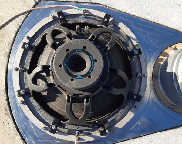

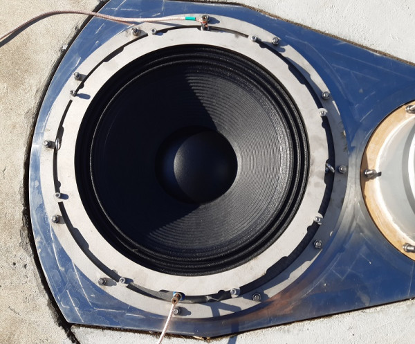

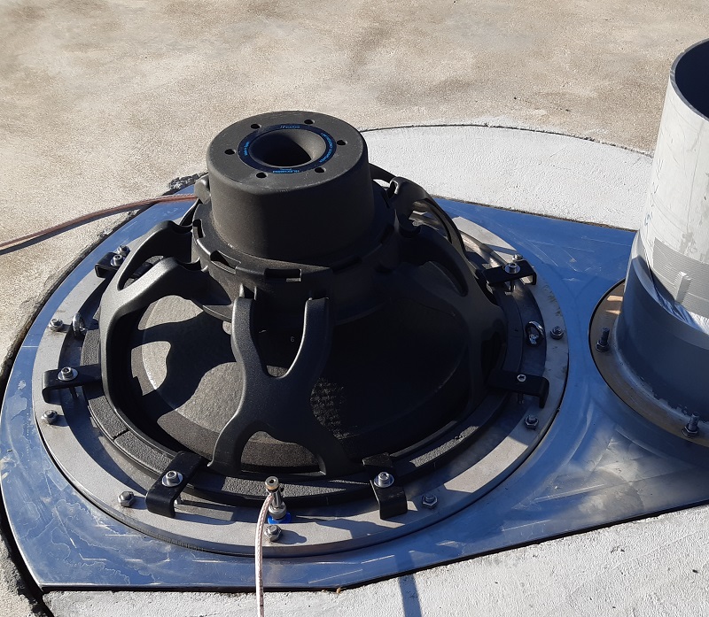

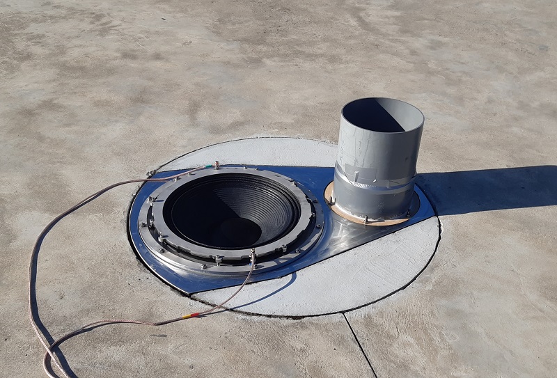

18 Sound nous a gentiment confié un nouveau 18NTLW5000, que nous avons donc repassé au banc, profitant d'un créneau météo à peu près convenable.
Le temps étant encore une fois un peu venteux, nous avons fait l'ensemble des mesures avec 8 sweeps, ce qui n'a pas pour autant permis de rendre exploitables les mesures à 1W, d'autant que le micro était placé à 2 mètres de hauteur.
Mais cette procédure permet quand même de faire monter la bobine mobile en température, et dans ces conditions de mettre en évidence la compression thermique.

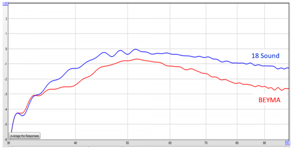

Pour ne pas refaire entièrement le compte-rendu de ce comparatif, nous avons choisi de le comparer au "lauréat" du panel précédent, le Beyma 18LEX1600Nd, que jpcha a accepté de nous laisser pour l'occasion, merci encore.
On trouvera ci-joint le rapport correspondant.
On observera avec intérêt les bienfaits de la technologie Tetracoil sur la compression thermique :
On verra également sur les relevés l'effet de compression d'évent, très sensible aux puissances élevées lorsqu'on s'approche de la fréquence d'accord. En l'occurrence, cet effet est d'autant plus marqué que nous avons une section d'évent de 450 cm2, soit 35% environ de la Sd, ce qui est un peu léger.
A l'issue de ces tests, le 18NTLW5000 rejoint le peloton de tête avec le 18LEX1600Nd et le 18TBW100, qui sont dans un mouchoir de poche.

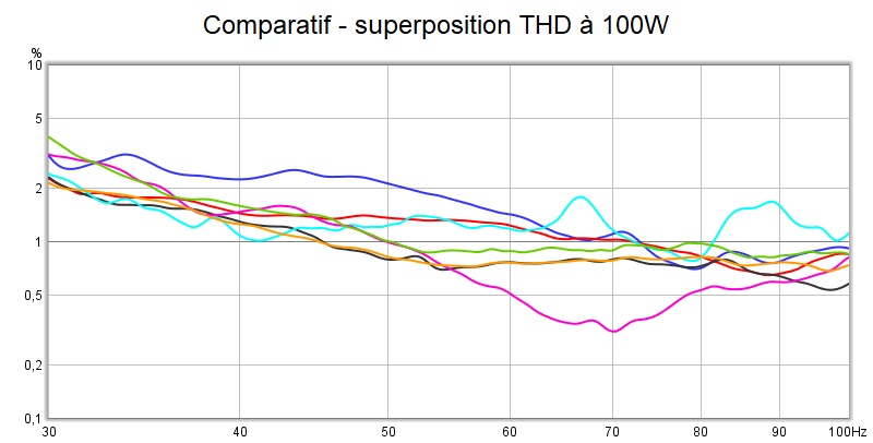

JIM a écrit:Effectivement, après, je viens de revoir le comparatif, une partie des différences n'est-elle pas liée aux différentes charges utilisées ?
Le fait de limiter la mesure à 35Hz favorise les charges avec accord à 35Hz et légèrement au dessus.
Peut-on superposer les courbes de THD à la simulation donnant l'excursion ?
Pas de mesures en clos ?
Pour les mesures en clos, voir plus haut les explications de la révision à la baisse de nos ambitions initiales...
Concernant les différences de charge utilisées pour le comparatif, il y a eu des hésitations.
Soit nous placions les HP dans la même charge, soit nous les placions dans une charge correspondant plus à leur utilisation probable. C'est ce deuxième choix que nous avons fait.
Concernant le lien éventuel entre excursion et distorsion, c'est effectivement une bonne question.
On trouvera donc ci-dessous la superposition des excursions simulées avec WinIsd pour 100W injectés, chaque HP placé dans la charge utilisée lors de la session de mesure.
Et maintenant la superposition des courbes de THD pour 100W injectés des mêmes HP avec le même code de couleur.
Si on se concentre sur la zone 40-50 Hz, on voit que les HP présentant la plus forte excursion (BMS, Faital et Beyma) sont aussi ceux qui ont la THD la plus faible.
Ce n'est donc pas l'explication.

Dans ta doc, le comparatif de THD à 118dB à 2m se rapproche il me semble des profils d'excursion des Hps.
Ça n'explique pas tout quand même.
