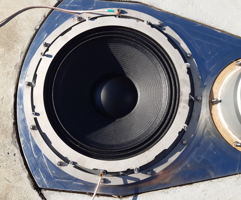

18 Sound nous a gentiment confié un nouveau 18NTLW5000, que nous avons donc repassé au banc, profitant d'un créneau météo à peu près convenable.
Le temps étant encore une fois un peu venteux, nous avons fait l'ensemble des mesures avec 8 sweeps, ce qui n'a pas pour autant permis de rendre exploitables les mesures à 1W, d'autant que le micro était placé à 2 mètres de hauteur.
Mais cette procédure permet quand même de faire monter la bobine mobile en température, et dans ces conditions de mettre en évidence la compression thermique.
Pour ne pas refaire entièrement le compte-rendu de ce comparatif, nous avons choisi de le comparer au "lauréat" du panel précédent, le Beyma 18LEX1600Nd, que jpcha a accepté de nous laisser pour l'occasion, merci encore.
On trouvera ci-joint le rapport correspondant.

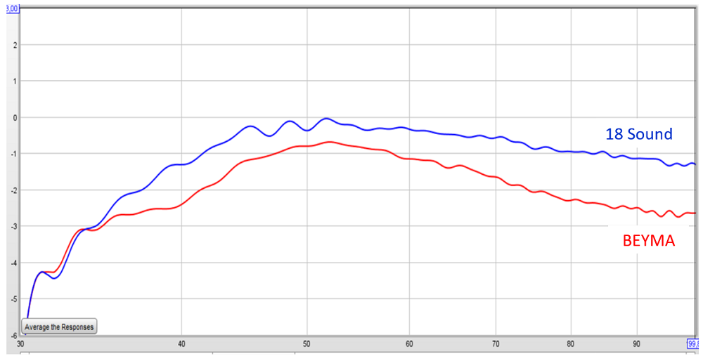

On observera avec intérêt les bienfaits de la technologie Tetracoil sur la compression thermique :
On verra également sur les relevés l'effet de compression d'évent, très sensible aux puissances élevées lorsqu'on s'approche de la fréquence d'accord. En l'occurrence, cet effet est d'autant plus marqué que nous avons une section d'évent de 450 cm2, soit 35% environ de la Sd, ce qui est un peu léger.
A l'issue de ces tests, le 18NTLW5000 rejoint le peloton de tête avec le 18LEX1600Nd et le 18TBW100, qui sont dans un mouchoir de poche.

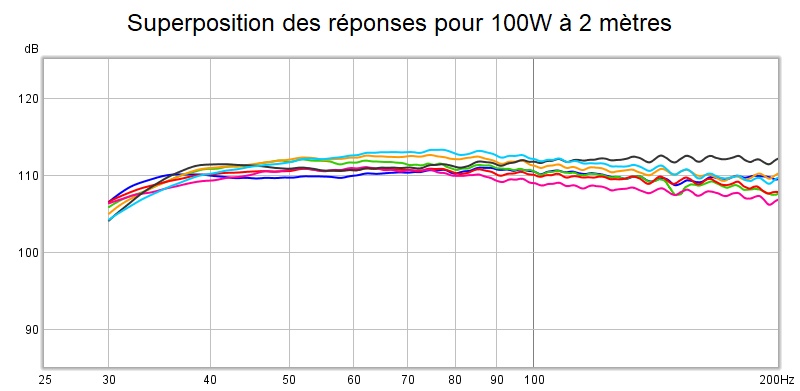

La conclusion est très nette, et intéressante : tous ces HP ont un comportement temporel irréprochable jusque 200 Hz. Ce qu'on observe tout en bas de la bande est plus lié à la charge BR elle-même ou au bruit ambiant. Les accidents temporels observés au-delà de 200 Hz sont peut-être liés à la membrane et/ou à la suspension, mais aussi très vraisemblablement à la fixation de l'évent PVC, mais sont largement hors bande.
Comme on l'a vu précédemment, les courbes de réponse relevées ne présentent aucun accident dans la bande utile et même largement au-delà :
Tout ceci montre que les HP du panel ont tous un comportement en piston parfait pour l'utilisation en sub, sans exception.
Pour la comparaison, le paramètre discriminant reste donc la distorsion.
Roland Delacroix dit souvent que dans la bande sub la distorsion ne s'entend pas. S'il a raison, on peut choisir son sub indifféremment dans le panel de test, et c'est alors le budget qui fera la décision...
Si on n'y croit pas, les comptes rendus proposent une hiérarchie possible pour ces divers transducteurs.
