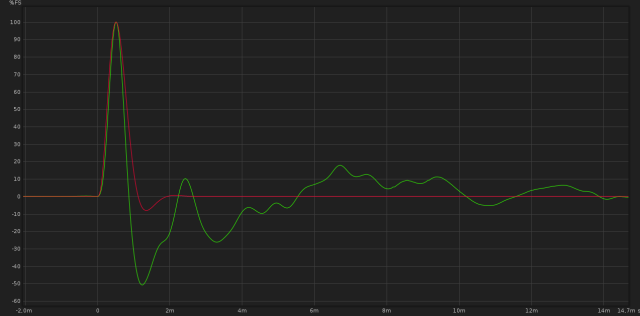

tcli a écrit:
Kro a écrit:Si tu prends le pic du woofer et et le pic de la compression tu les alignes mais tu alignes en gros le 900Hz du jbl et le 18kHz de tes compressions.
Oui t'as pas tord, la réponse impulsionnelle théorique d'un PH LR4 a son maximum à t=0. C'est évidement pas vrai en pratique à cause , comme tu l'indiques de la coupure haute PB. Mais bon ....
Voici les réponses impulsionnelles d'un PH LR24 théorique (rouge) et de ma compression filtrée à 1m (vert) :
Avoue que je dois pas me tromper de beaucoup....
En fait c'est sur le PB qu'il y a plus d'incertitude , car le pic est forcement plus étalé et son max moins évident (bien comparer les échelles de temps) :

Kro a écrit:J'ai essayé les pics d'impulsion avec REW une fois et j'ai eu des résultats trop approximatifs...
Cela semble logique puisque tu es convaincu que le 1er pic montant d'une impulse d'un woofer filtré, correspond à sa fréquence de coupure, c'est à dire 900hz pour l'exemple du syteme de tcli.
Enfin, c'est juste une déduction puisque personne n'a répondu à ma question.

Message » 31 Oct 2013 10:15
Kro a écrit:C'est compliqué à lire comme ça je pense mais la forme de l'impulsion dépend en effet de la bande passante. Plus elle sera haute en fréquence et plus le pic sera pointu par exemple.
Un woofer filtré a une impulsion avec un pic peu marqué et de base large.
voici l'inpulse du passe bas du syteme de tcli, tu n'arrives pas à voir le centre du pic ?
sur REW, comme les 2 impulsions sont zoomées en overlay, c'est donc facile de caler un systeme temporellement parlant, car selon ta technique +-hazardeuse, tu aurais plusieurs millisecondes de décalage, puisque le 900hz sur l'impulse du passe haut, est fortement et forcément décalé vers la droite, le centre du 1er pic du passe haut, étant pour une mesure faite en 48khz, le 24 khz et non le 18khz comme tu le pensais également.
dassc
