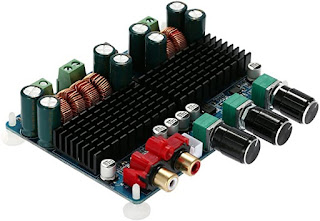

Pour la partie électronique j'ai déjà commandé :
- Un module 2.1 a base de 2 puces TPA3116 avec un réglage de la fréquence de coupure caisson / satellites

Pour le module c'est se style mais pas celui la.
Celui choisi possède un réglage de volume générale, pour le sub, pour les satellite et le réglage la fréquence de coupure du sub.
On peu également activer ou désactiver un passe haut pour les satellites.

Message » 11 Nov 2020 11:37
Lorsque j'ai essayé mon ampli 2.1 (photo ci-dessus) la première amélioration que j'ai constaté est qu'à volume élevé le médium était beaucoup plus propre. Ceci est probablement dû au fait que les basses passaient dans le sub que j'avais ajouté, et non plus dans les boomers 17cm des colonnes.
Auparavant les basses étaient responsable de déplacements assez importants de membrane des boomers, ce qui je pense empêchait une restitution claire du bas-médium, ce qui me fait dire que mon ampli est effectivement équipé d'un passe haut pour les deux voies stéréo.
L'absence de filtre passe-haut a aussi pour effet d'augmenter la dissipation thermique dans les satellites, en leur envoyant des fréquences qu'ils sont incapables de reproduire.
Supprimer le passe-haut me semble une mauvaise idée, à moins de vouloir profiter de la coupure naturelle des satellites vers le bas, mais dans ce cas la puissance d'écoute sera limitée.

Jai également recu le module ampli et la le rapport qualité prix est franchement très intéressant pour se genre de petit projet !
