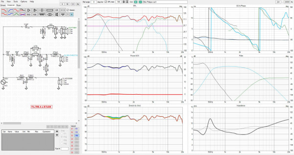

bon j'ai récupéré les enceintes et tapé les mesures qui vont bien.
PIR, FRD, ZMA et tout le tintouin.
rentré dans vituix et voilà ce que ça donne: (c'est donc le filtre d'origine de 1988) :)
Il n'y a pas de retard entre le médium et le tweeter ! les 2 pics sont superposés :bravo:
la simu colle plutôt bien à la mesure axe tweeter à 1mètre.
Le but n'est pas de revoir complétement le fitre. simplement voir si il peut être un poil optimisé pour un budget réduit.
En déplaçant le branchement du tweeter et en revoyant l'atténuation de celui-ci on peut avoir une courbe moins montante. la phase reste pas mal et la courbe de réponse est plus linéaire.
La salle d'écoute est carrelée avec portes vitrées donc si on peut adapter l'enceinte a son environnement ça serait bien !
A suivre !

Message » 11 Fév 2024 20:24
Hello.
La surtension du grave à 400hz pourrait être retravaillée aussi mais impliquera peut-être un changement de self.
Pas fan du passe bas du medium aussi.

Message » 12 Fév 2024 18:14
Hello.
tu as raison, c'est sans doute pour cela que Audio-Référence sur son modèle 100 avec mis un correcteur RC avec 20µf+8.2ohm. mais la bosse apparait peu aux mesures alors bon je verrai cela si ça vaut le coup.
Par contre en mesure dual chanel même si les pics d'impulsion sont superposés a la vérification faite en inversant la polarité du médium celui-ci serait en avant du tweeter de 10mm.
En fait je trouve que le reverse et le phase tracking ne sont pas top. :cry:

Message » 12 Fév 2024 18:42
Ce creux dans la zone 2000/5000hz je me demande si cela n'est pas voulu.
ça correspond a la zone de sensibilité de l'oreille et doit donner un effet "loudness" a bas volume. Cette enceinte écouté en appart est écouté a bas niveau.
Qu'en penses-tu Cedric ?
Et puis il y a le fait que le volume derrière le médium soit ouvert. Même avec un morceau de laine de verre ça passe et il en sort un son de canard :hein:
Pas sur que ce soit un plus à l'écoute.

Message » 13 Fév 2024 11:01
tracerbox a écrit:Ce creux dans la zone 2000/5000hz je me demande si cela n'est pas voulu.
Ta courbe mesurée correspond effectivement à une courbe type Loudness. Il faudrait voir la directivité de l'enceinte pour juger pleinement.
Le medium ouvert derrière va faire un fonctionnement en dipole et utiliser la reverb de la salle pour donner une sensation d'ouverture.
Est-ce que l'un compense l'autre ? Peut être un peu, mais c'est un parti pris un peu spécial.
