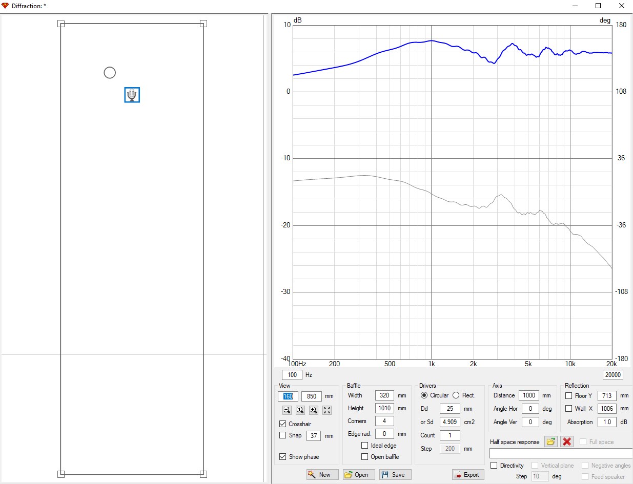

J'ai refait le filtre de la Mercuriale en prenant en compte les hors axes:
C'est pas joli joli, c'est quoi le problème de ce médium/tweeter Audax ?

tracerbox a écrit:... c'est quoi le problème de ce médium/tweeter Audax ?
AMHA c'est peut-être plus de la diffraction de baffle que le hp en lui-même, tu penses pas?
- Messages: 12262
Effectivement ça fait un creux à 3khz de 2db environ. mais bon pas autant que ce que l'on voit plus haut sur la courbe.
Alors peut-être que cumulé avec la diffraction du tweeter...
- tracerbox
- Messages: 2248
- Inscription Forum: 21 Mar 2007 10:59
- Localisation: Seine et Marne
J'ai toujours trouvé que les simulators simplistes ne donnaient, en fin de compte, qu'une idée approximative de la réalité en matière de diffractions, notamment parce qu'ils ne prennent pas en compte les hps environnants.
Dans ton cas, la contribution du tweeter vers 3kHz est, AMHA, trop réduite pour influer sur ce creux.
- Messages: 12262
Petite précision qui a son importance !
Lorsque j'ai capturé les FRD du médium et tweeter je l'ai fait avec le micro placé entre ces HP.
Et je n'ai pas renseigné les X et Y de ces 2 HP comme si ils étaient coïncidents. Je me demande si c'est une bonne méthode...

tracerbox a écrit:Petite précision qui a son importance !
Dans ce cas, tu as eu raison, il ne faut évidemment pas renseigner X et Y.
Cependant, de telles mesures avec micro décalé par rapport au plein-axe, ne prennent en compte ni la diffraction réelle subie par chacun des hps ni leur directivité réelle. Ceci dit, sur de tels petits hps, ça n'est pas bien grave.
- Messages: 12262
Ouf !
