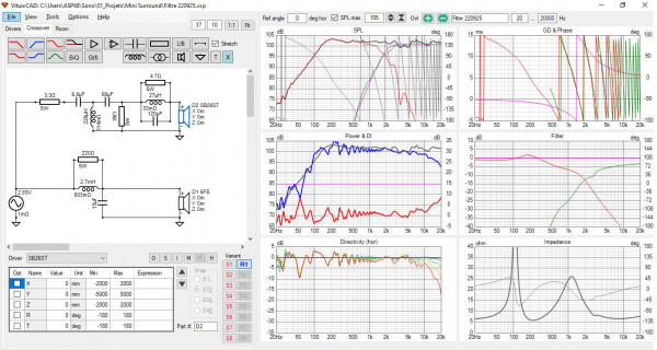

Sinon, j'ai joué avec Vituix, et j'ai essayé de faire une 1ère version de filtre.
Je me suis calé sur 101dB, c'est ce qui allait le mieux.
Voila le résultat :

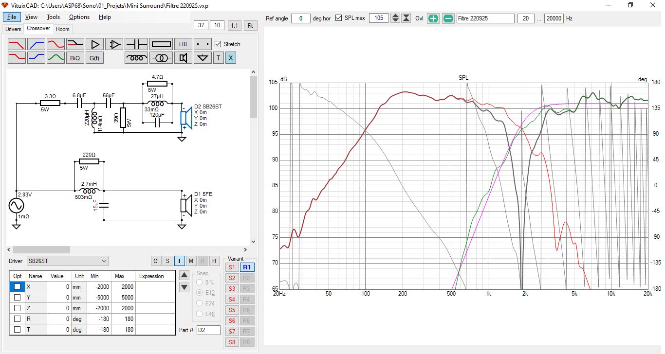

Un zoom sur la réponse en fréquence (je ne sais pas si le creux de 3dB entre 3kHz et 5.5kHz est tolérable)
Le superbe reverse (fx à 1.85kHz)

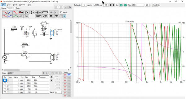

Le phase tracking au poil
L'impédance qui ne descend pas sous les 5.8 ohm

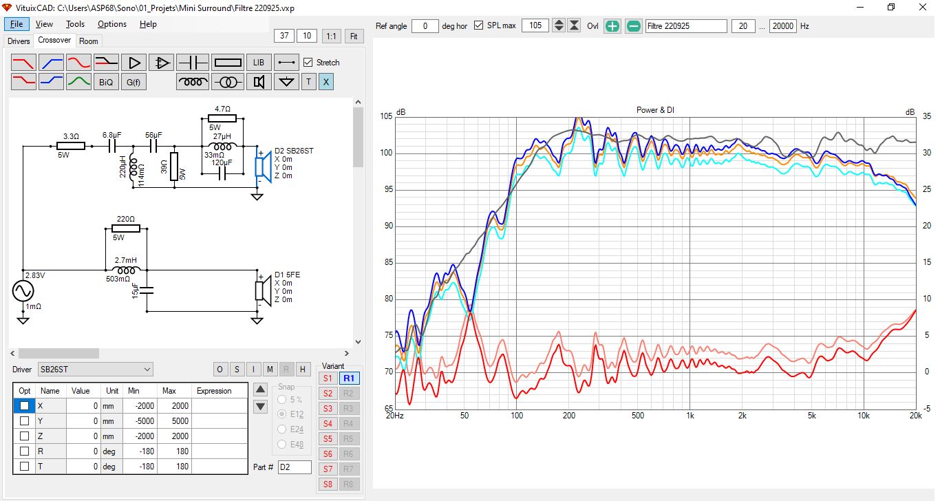

Et enfin la réponse en puissance qui me parait très bonne aussi (et la, le fameux creux de 3dB à pour ainsi dire disparu, ce qui est une excellente chose)
Merci d'avance pour vos remarques pertinentes.

Bah, ... rien à dire, c'est très propre
Il faut faire un proto de filtre et mesurer pour voir si c'est raccord avec la simulation
Le phase tracking est juste magnifique !
Le creux entre 3 et 5 est impec, puisque sur la réponse en puissance c'est presque à plat, donc touche à rien

Ça a l'air plutôt bien !
Ton 56uf sert psq a rien mais doit jouer un peu sur la phase.
Ça donne quoi sans ?

Kro a écrit:Ça a l'air plutôt bien !
J'ai un pic de 3/4dB a 2.5kHz je crois. Je retesterais quand je serais a la maison.
Je viens de vérifier, et effectivement, il ne sert à rien. Ça lissait un peut mieux la RF, mais la RP est mieux sans, et sans rien changer à la phase dans le sens ou le revers est toujours impeccable.
Merci.
