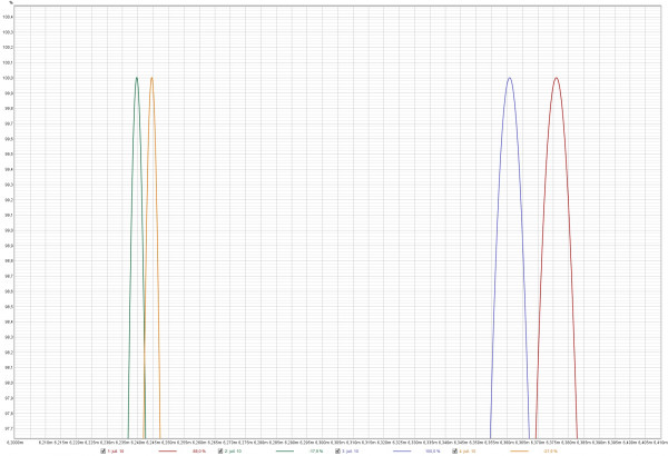

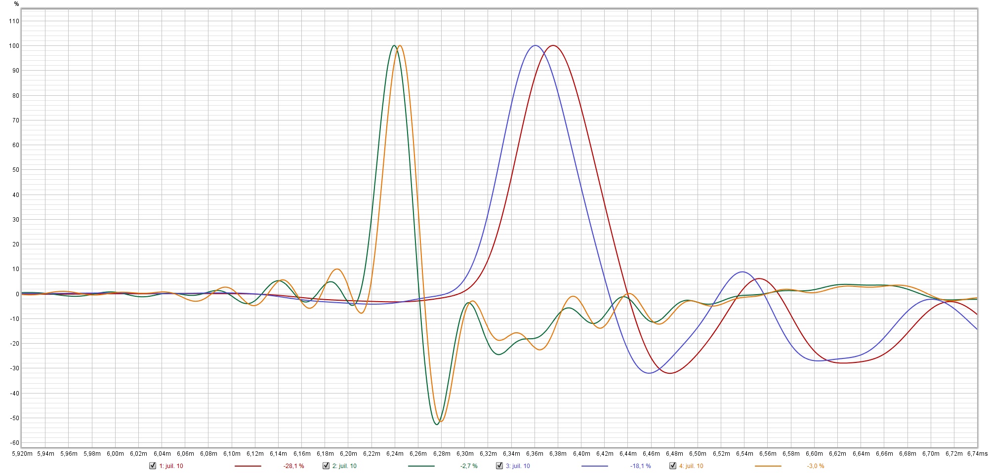

Alors, voila la démarche.
1- Mesure de décalage des phases sur la mesure à 2m (après avoir fenêtré les mesures)

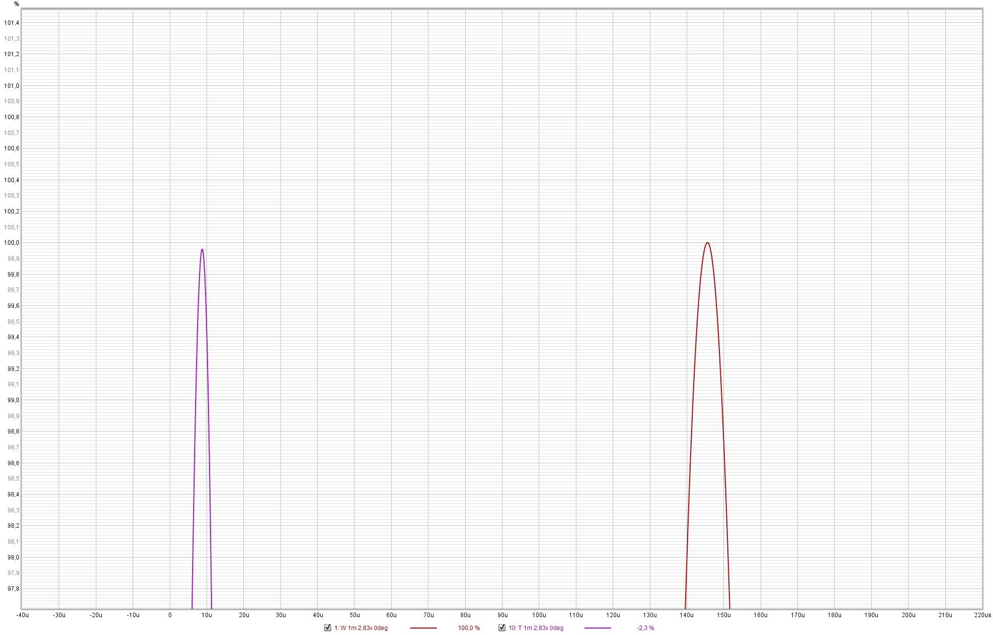

Je ne comprends pas le décalage des impulsions entre la mesure à 2.83v et celle à +3dB (équivalant à 6.9mm !) ???
J'ai garder la mesure à 2.83v, qui me donne 0.1365ms
2- Aller dans mon fichier de mesure polaire, fenêtrer le W et T à 0deg, faire un IR estimate sur le T, et recaler le W.
Je suis arriver à 0.1368ms, c'est bon :bravo:

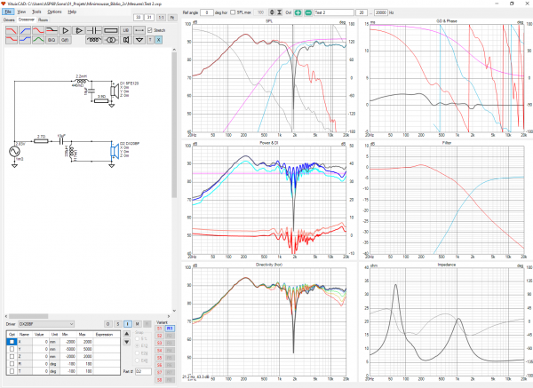

Et voila le filtre (bon, j'avoue, j'ai pompé sur celui d'Agnostic1er dans le sujet Pimousse) :
Et le reverse (parfait à 2kHz)
Avec un minimum de composant !

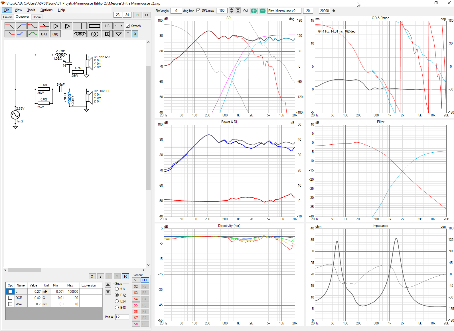

Filtre final.
J'ai réussi à recoller les phases du W pour que ça fasse jolie :lol: !
Vous pensez quoi de la puissance des résistances ?

Message » 15 Juil 2021 22:50
post180718638.html#p180718638
Par contre, j'ai aussi les vaguelettes chelous pour la réponse en puissance !
Dagda
