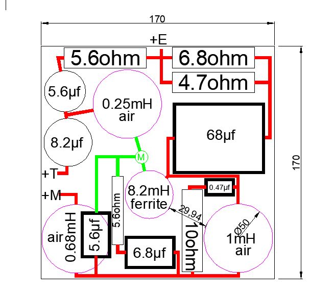

Je prévoie de faire le filtre des studio 3 au propre...au bout de 20ans il était temps :)
Seulement voila, vu la config de la caisse médium aigu, je n'ai qu'un carré de 17cm pour mettre le filtre de ces 2 voies.
Est-ce que la proximité des selfs est problématique ?

Message » 15 Mar 2020 20:30
mesure chacune de tes selfs éloignées les unes des autres avec LIMP, et ensuite place-les les unes à coté des autres sur ton carré de 17cm , mesure-les à nouveau

Message » 15 Mar 2020 21:27
Ce n'est pas quand elles sont traversées d'un courant qu'elles influent les unes sur les autres ?

Message » 15 Mar 2020 23:54
tracerbox a écrit:Ce n'est pas quand elles sont traversées d'un courant qu'elles influent les unes sur les autres ?
non, pas que; si t'as un multimètre tu peux aussi l'utiliser au lieu de LIMP: http://www.justdiyit.com/placement-des- ... re-passif/

Message » 18 Mar 2020 23:01
Merci à Kro pour cette vidéo ! Je ne savais pas que la valeur d'un condo pouvait varier en fonction de la proximité/orientation d'une self !
c'est mieux comme ça mais est-ce optimisé ?

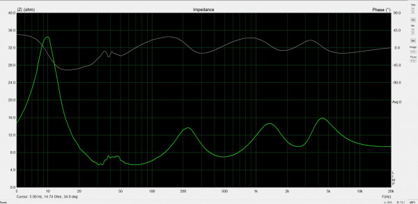

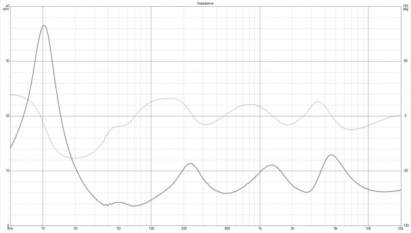

Message » 29 Mar 2020 17:51
Voilà les mesures d'impédance Hubert.
C'est correct ? :P

Message » 29 Mar 2020 17:56
Yep, good; NB: si tu fais tes mesures en stepped sine dans le generator, t'auras moins de ch'tits pics.
