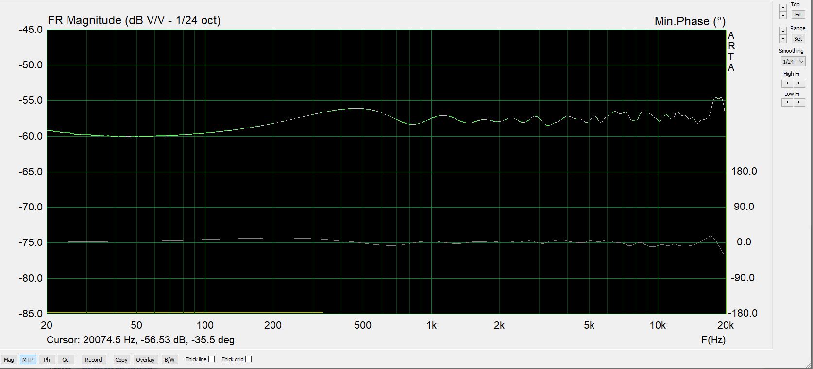

petit déterrage de post suite a un update de mes studio3 (ou ce qui l'en reste :))
je reprochais aux studio un côté "dark" qui me gênait, une impression d'avoir un voile qui me séparait des enceintes.
Agno est passé à la maison et a apporté la correction qu'il fallait ! :D
la résistances avant le médium sont supprimées et l'ensemble des R avant le condo de 68µf est ramené a une valeur légèrement plus faible.
la R du tweeter passe de 6.8 à 5.6 et sur les conseils d'Agno j'ai changé les condos 5.6 et 8.2 qui se trouvent sur le trajet du signal par des Mundorf Evo Oil.
J'ai également fait une chasse a la diffaction à laquelle je n'avais jamais fait attention !
la façade du tweeter était alignée sur un chanfrein à 45° qu'il y avait sur le cache du boomer.
J'ai supprimé ce chanfrein de cette façon :wink:
voici maintenant la nouvelle mesure à 1m20 hors axe d'environ 10°.
Ces enceintes ne font qu'évoluer depuis des années et CCC a validé cette dernière version !
Merci à Agno pour son aide précieuse :bravo:

CCC a de l'oreille! :P

Message » 05 Fév 2020 1:20
Beau travail d'optimisation :bravo:

Message » 05 Fév 2020 10:36

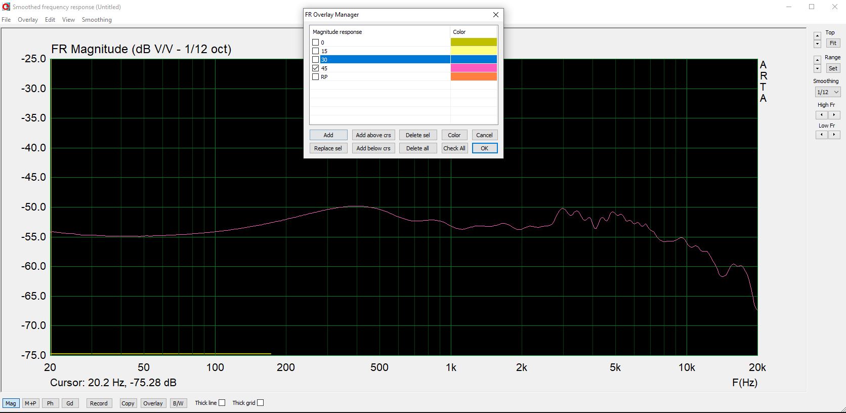

Message » 06 Fév 2020 22:29
Nouvelles mesures de réponse en puissance: (filtre corrigé,diffraction traitée. :wink:

Message » 07 Fév 2020 0:23
C'est pas mal du tout, hormis un chouia trop d'énergie de 3 à 6kHz; mais c'est pour chipoter... :bravo:

Message » 07 Fév 2020 8:22
Je pourrais revoir l'atténuation du médium en relevant un poil la bande 500 a 3000hz ?
Finalement il y a un léger creux dans ces fréquences ?

Message » 07 Fév 2020 15:27
tracerbox a écrit:Je pourrais revoir l'atténuation du médium en relevant un poil la bande 500 a 3000hz ?
oui, essaie; si pas concluant, tu reviens en arrière; mais ça m'étonnerait... :wink:

Message » 08 Fév 2020 21:44
Je confirme que le passage d'Agno a fait beaucoup de bien aux enceintes :bravo:
Comme le disait tracerbox elles étaient un peu sombres avant, le son était un peu "contraint".
Maintenant ça respire, le résultat est très "grande écoute".
Personnellement je n'y toucherais plus, elles sont très bien comme ça !
On entend pas le tweeter, ce qui est bon signe car ça montre qu'il est bien intégré, donc je n'y toucherais pas non plus. Même à niveau élevé il ne se fait pas remarquer !
A noter que je n'ai pas écouté avec les modifications du chanfrein.

Message » 11 Fév 2020 8:27
C'est fait exprès ! C'est pour qu'elles aient un son typé BW D802 :mdr:
Je vais essayer un RLC ce soir pour kiler cette zone !
