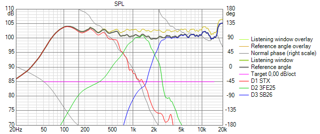

androuski a écrit:Le filtre qui a été validé après plusieurs sessions d'écoute et d'affinement est celui-ci, qui est d'ailleurs montré pour la première fois. Il intègre donc qq ajustements qui ne sont pas présents dans le filtre écouté.
Les valeurs de R cadrées en rouge sont celles qu'il est recommandé à chacun d'ajuster pour trouver la balance tonale qui lui convient : R3 sur le mid (de 0 à 3ohms) et R6 sur l'aigu (de 4,7 à 8,2 ohms). Voici l'amplitude que cela fournit :
Slt à tous J'ai atténué les aigus comme indiqué sur le pcb, vous auriez une courbe des réponses avec les différentes valeurs de R ? j'arrive pas bien à lire le graph dans le poste. L'atténuation est compris entre la courbe bleu et jaune c'est ça (voir l'image dans le topic Post final terre) ?
