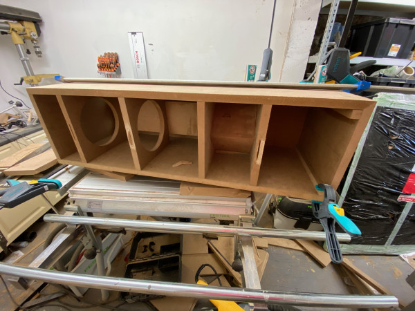

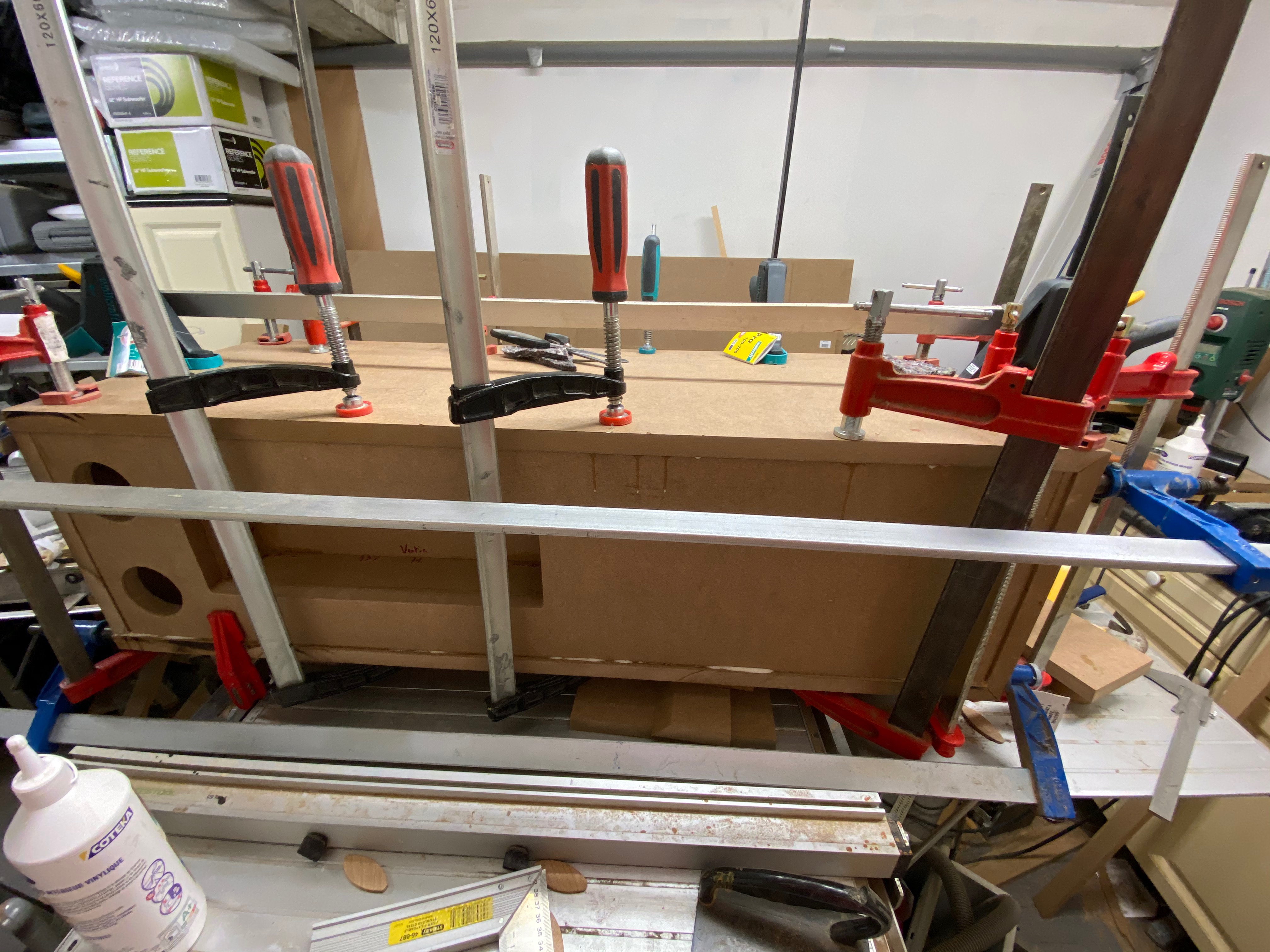

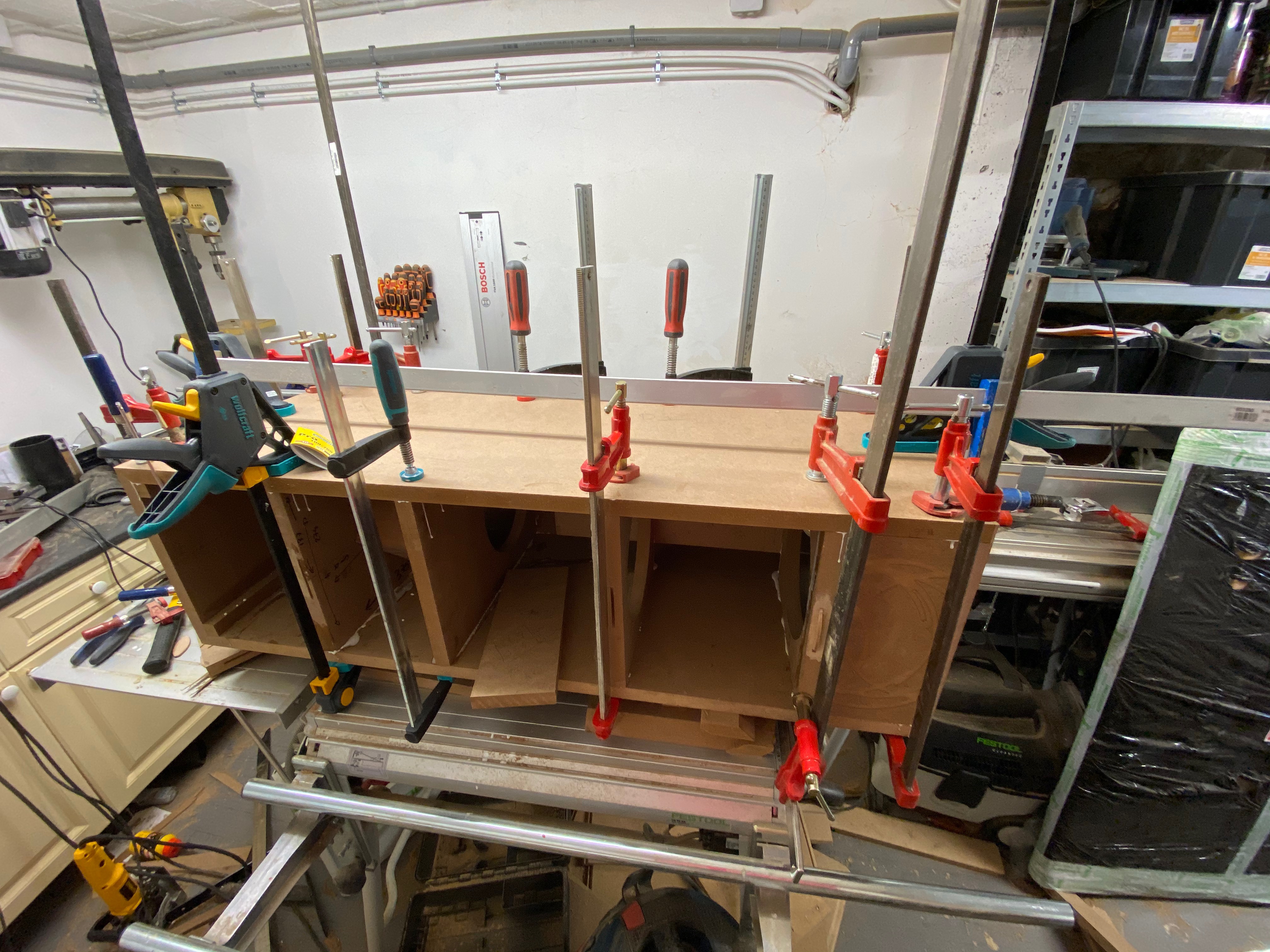

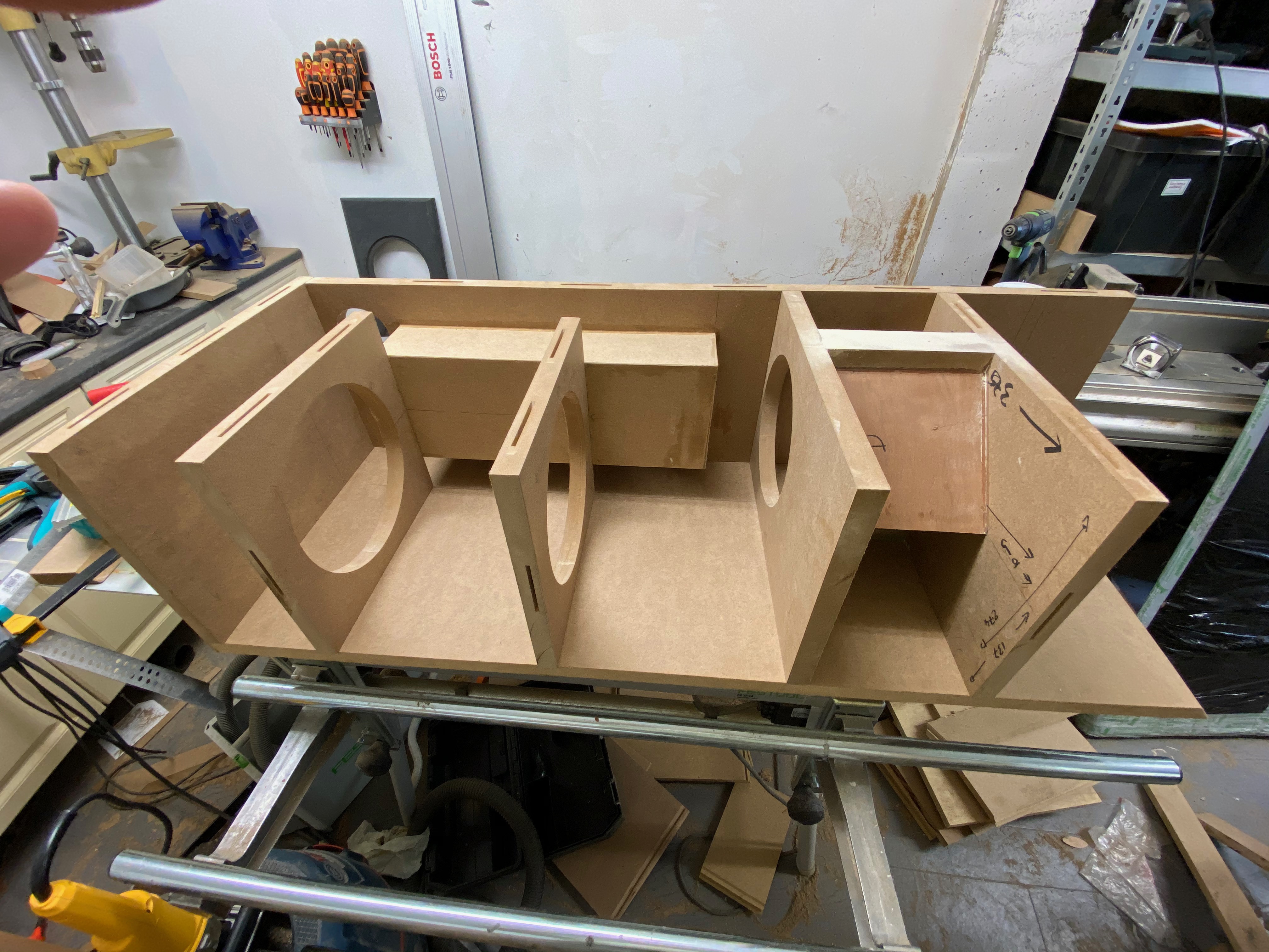

Message » 10 Mai 2020 22:18
J'ai quand même un peu avancé , même si j'ai pris du retard et que pour le 11 mai, c'est grillé :ane:
Quelques photos ...
Powerdoc
Messages: 7956
Localisation: Allier

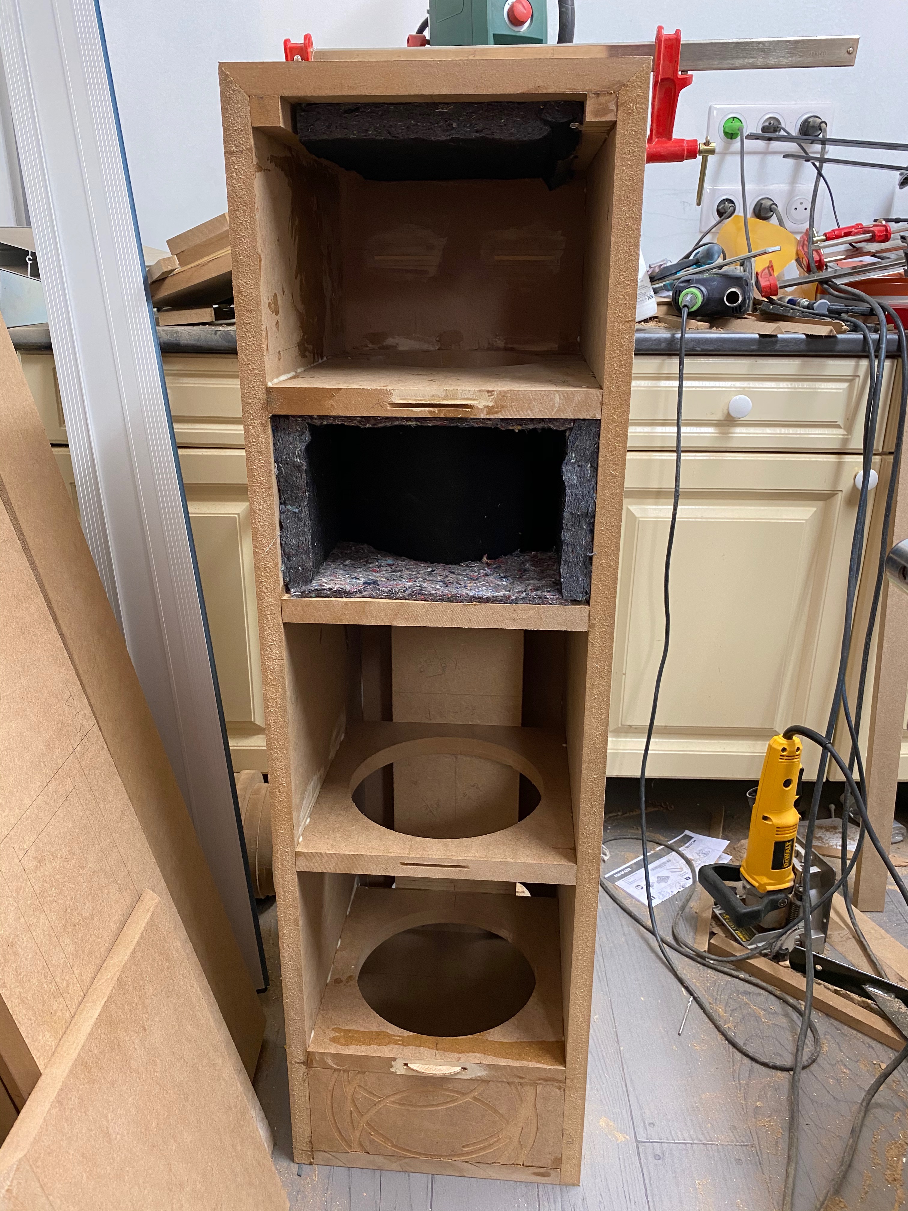

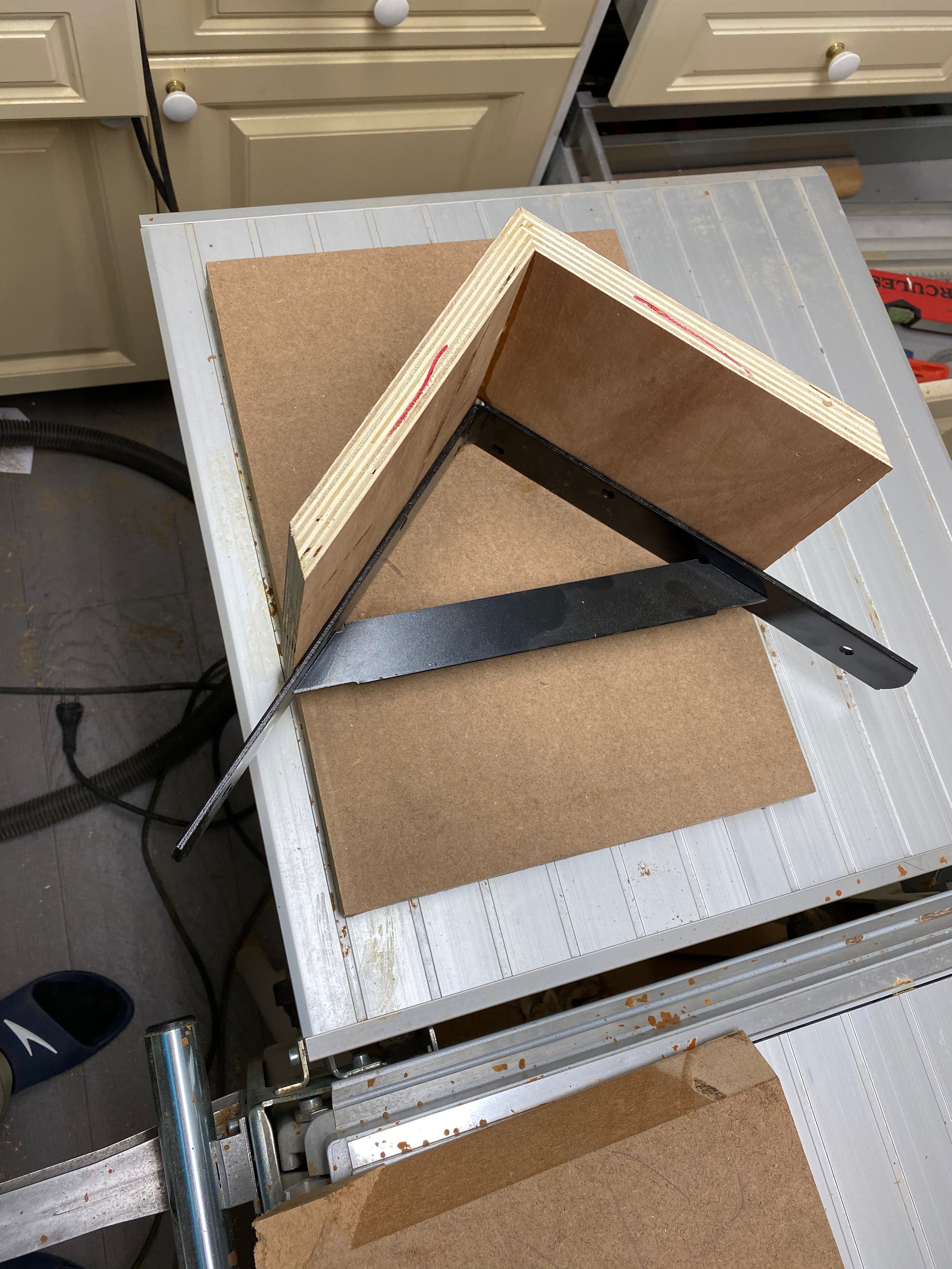

Message » 10 Mai 2020 22:23
L'emplacement pour le boitier du FA 503 vu de l'arrière :
Ce jour
Mise sous presse (hors facade avant , que je mettrai après le placage) des 2 caisses, et affleurement de la partie arrière
Powerdoc
Messages: 7956
Message » 10 Mai 2020 22:46
Quoi ?? Pas de lamellos sur la 3e entretoise :o ?
Nan mé oh :charte: .
Mis a part ca, big job :ohmg: .
Brad Pitt
Messages: 596
Inscription Forum: 16 Nov 2019 19:00
Localisation: Sud RP

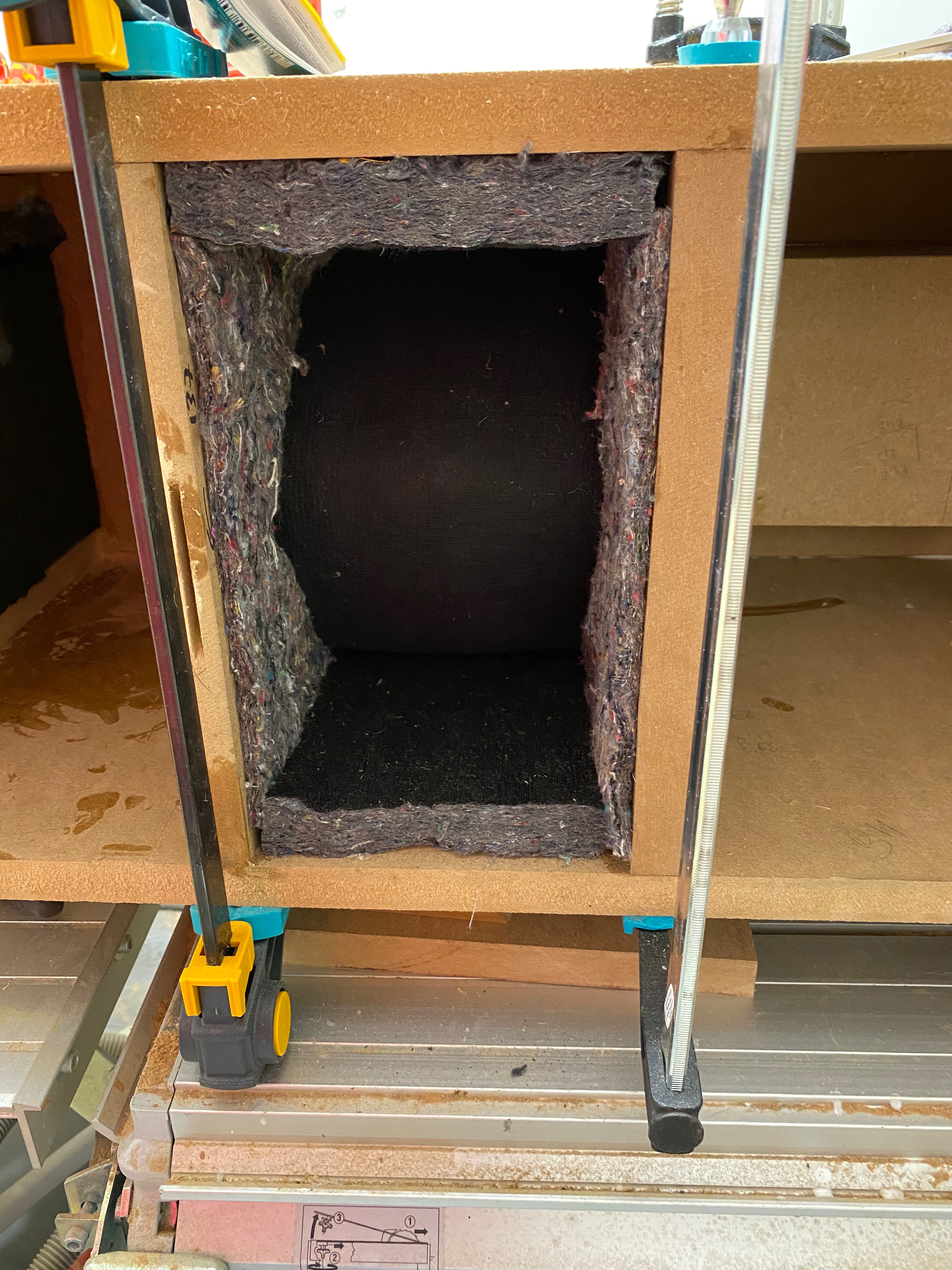

Message » 10 Mai 2020 23:01
Hello,
hébé.
Lamellos et tout.
Dis, tu trouves où de la thibaude de cette épaisseur ?
androuski
Messages: 23255
Message » 11 Mai 2020 7:35
Ce doit être du Métisse isolant en 50
C'est en coton recyclé.
Envoyé de mon VOG-L29 en utilisant Tapatalk
aznowicz
Messages: 220
Inscription Forum: 29 Avr 2008 22:08
Localisation: Lille, Nord
Message » 11 Mai 2020 9:13
androuski a écrit:Hello,
hébé.
Lamellos et tout.
Tu trouve de la thibaude de cette épaisseur dans les comptoirs auto style FIA ça existe en 20 mm
nikoaveyron12
Messages: 376
Inscription Forum: 25 Mai 2018 20:00
Message » 11 Mai 2020 9:16
hébé.
Lamellos et tout.
PINTA RESOBSON FE1830 (chez audiophonics)
absorbe les ondes a partir de 400 hz. Plaque à découper autocollante, avec une belle finition feutre (inutile dans une enceinte)
Powerdoc
Messages: 7956
Message » 11 Mai 2020 9:30
Merci :wink:
