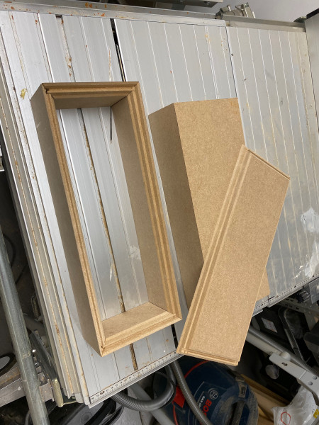

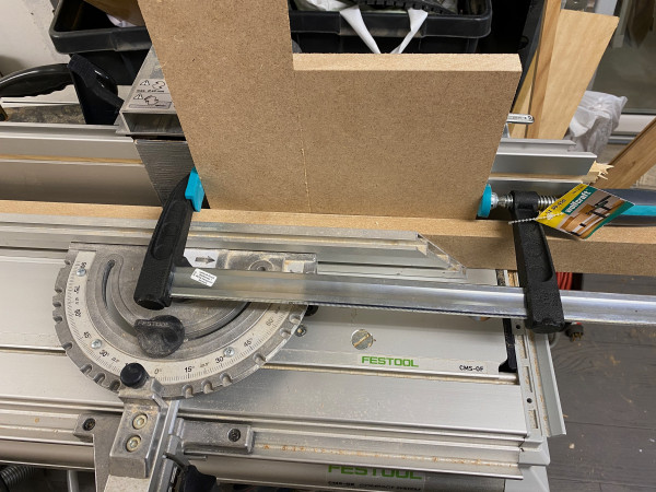

C'est pas très orthodoxe, mais j'ai commencé par faire un boitier pour acceuillir le module FA503 Hypex Ncore.
J'ai décidé d'étrenner ma Festool sur table CMS (c'est plus commercialisé, mais je comprends un peu pourquoi, vu certaines lacunes du produit ... que j'ai dut modifier (voir discussions au bar des amis du DIY)

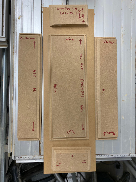

Voici quelques photos
On voit les dimensions de la boite (en mm) pour du médium de 19 mm (ce qui importe c'est de respecter les côtes internes)
J'ai choisit un assemblage avec une fraise a bouveter à 45 degré. C'est assez plaisant, mais si c'était à refaire, je découperai pour les petites largeurs, la planche après . Les difficultés avec la fraise à bouveter sont : la nécessité d'appuyer a la fois vers le bas, mais aussi vers la fraise , or celle-ci a tendance à vouloir ejecter la planche ... L'autre soucis, sur les pièces étroites, c'est que quand la pièce passe sur la fraise, elle a tendance à s'enfoncer (plus de support en dessous) et on fait du gondolage ... (inexploitable : finit le plus souvent à la poubelle)
La encore si c'était à refaire je ferai un chariot avec des extrémités de clou qui dépassent de façon a solidariser la planche par rapport au chariot , ce qui éviterait que celle-ci plonge (je vais essayer ce système la prochaine fois, mais pour le CP de 22 ce ne sera que des grandes pièce donc plus facile, qu'un bout de 9 cm de large ...
Sur la cinquiéme photo, le petit point c'est à enlever au cutter pour pouvoir refermer le capot
Les légendes H, c'est pour le fraisage en mettant la planche à plat (horizontal) V, c'est quand on a fraisée la planche de façon verticale (V)

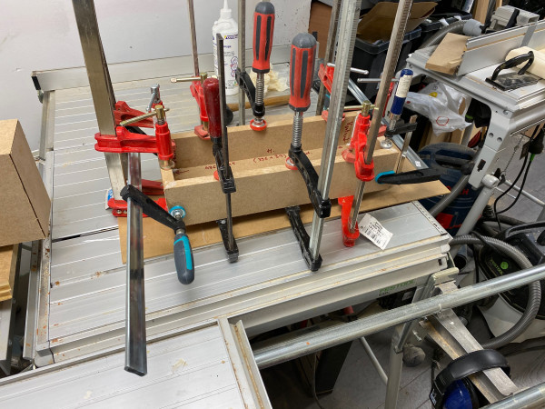

Le résultat même si ce que j'ai fait est loin d'être parfait est sympa , et en tout cas fort étanche avec une grande surface de collage.
