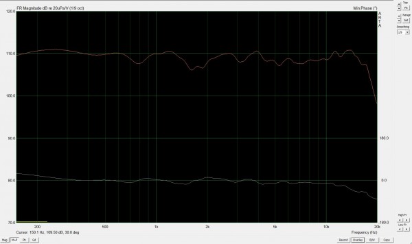

J'ai un peu laissé tombé la rénovation du tweeter, on verra ça plus tard.
Par contre je suis revenu sur le RC du médium et ai peaufiné l'amortissant du médium.
La courbe est celle-ci maintenant:

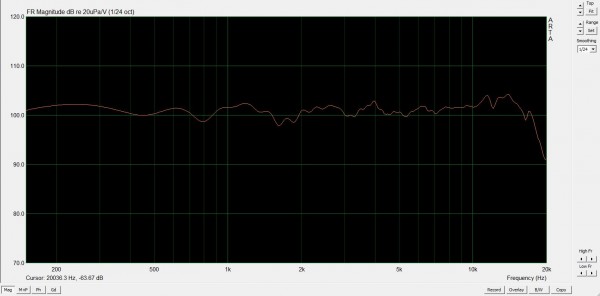

Le reverse lui n'a pas trop évolué:

Ta courbe est un peu montante tout de même ;)

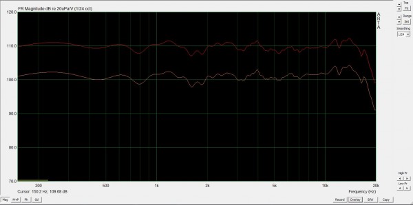

Message » 28 Jan 2018 22:39
c'est mieux comme ça ?
résistance de 5.6 = courbe rouge
résistance de 4.7 = courbe orange
tracerbox
Messages: 2072
Localisation: Seine et Marne
Message » 28 Jan 2018 22:40
il faudrait baisser le medium et encore plus l’aigu :P

Message » 28 Jan 2018 22:48
Ah bon ? elle n'est pas linéaire ma courbe :wtf:
Ma pièce est plutôt amortie car pas de fenêtre et de la moquette au sol.
tracerbox
Messages: 2072
Message » 28 Jan 2018 22:55
Ta courbe est plus montante que linéaire, et mieux vaut un poil descendant.

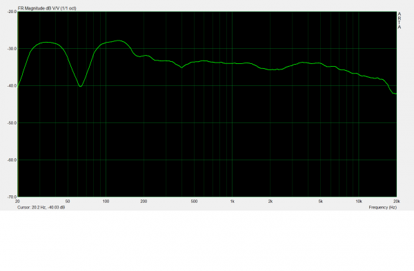

Sylvain, compare avec tes studio3, qui elles sont équilibrées, du moins à leur position et à ta position d'écoute. En tout cas, belle réponse en fr. :wink:

Message » 28 Jan 2018 23:56
Ton maître te dit:
" Mon fils, du médium point trop n'en faut"
courbe des studio3 au point d'écoute au 1/1oct pour comparaison:
