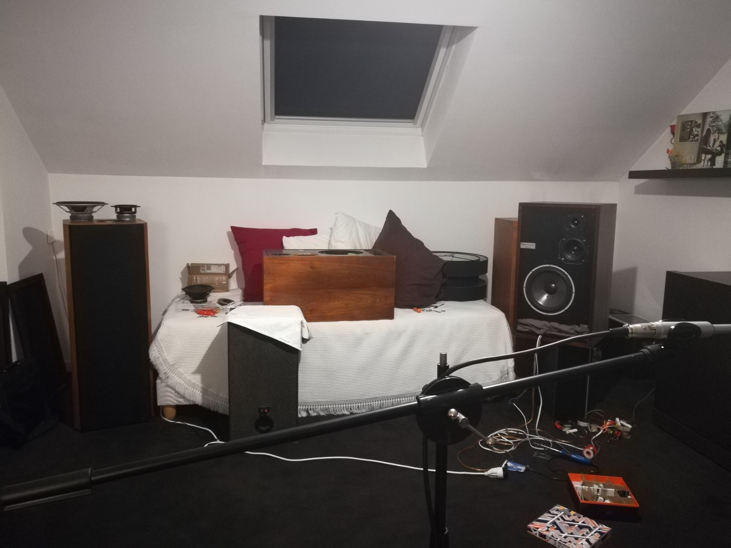

Message » 31 Jan 2018 23:55
Donc ma réponse à la question de sagem était exacte? (concernant les positions de ces enceintes)

Message » 31 Jan 2018 23:59
Je trouve que tu exagères... :mdr:
Oui elles ne sont pas à leur emplacement idéal.

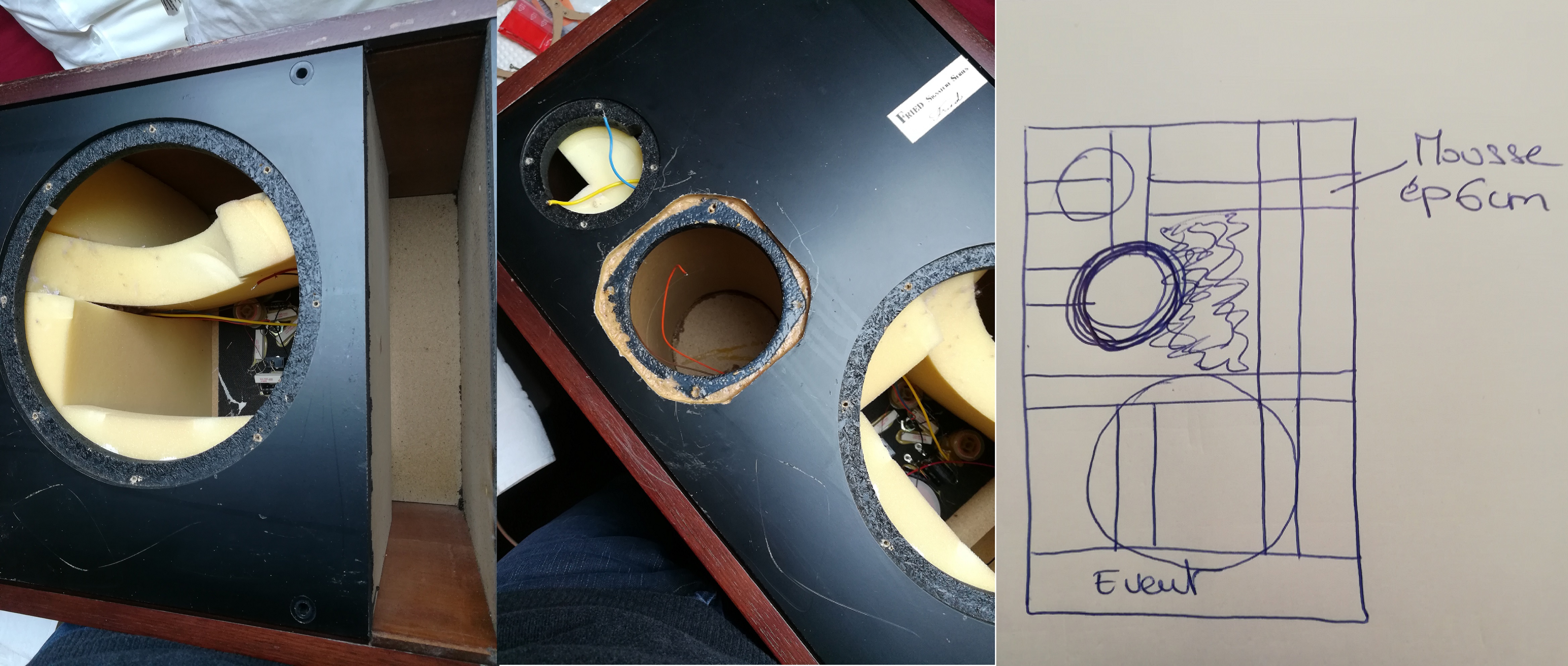

Message » 01 Fév 2018 0:25
ha ok, vu la photo c'est pas parce-que t'as bouché l'event non plutôt? :lol:

Message » 01 Fév 2018 9:01
Tu as raison j'ai bouché très légèrement l'évent pour remplacer la mousse de l'évent d'origine qui n'existe plus.
Il y a aussi le trou de 10*10 bouché normalement par le bornier et qui est ouvert.

Message » 01 Fév 2018 12:35
y a un évent amorti (flow resistor) en face arrière pour le mid et un évent/ligne acoustique (bouché par le bourbier sur la photo postée) pour le woofer?
et si j'ai juste, je suppose que tes mesures ont été réalisées évent woofer ouvert?

Message » 01 Fév 2018 19:31
Non la charge du medium est close.
Le flow resistor c'est sur la Mercuriale.
La mesure est faite avec l'évent avec une taie d'oreiller dedans non tassée.

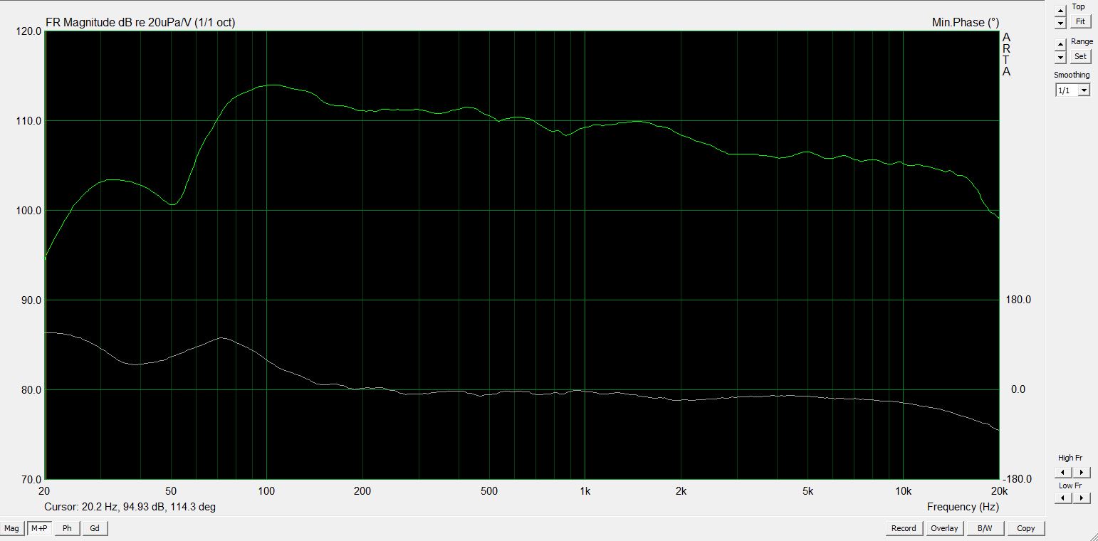

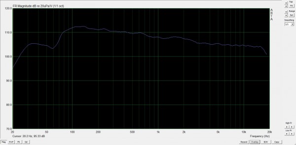

Message » 01 Fév 2018 21:50
Et bien avec le bornier bouché et l'évent libre c'est il me semble moins bon :wtf:
contre ça hier évent bouché bornier ouvert:

Message » 01 Fév 2018 23:55
l'évent semble être accordé trop haut, en tout cas pour ta pièce; t'as fait une mesure d'impédance pour voir quelle est la fr d'accord?

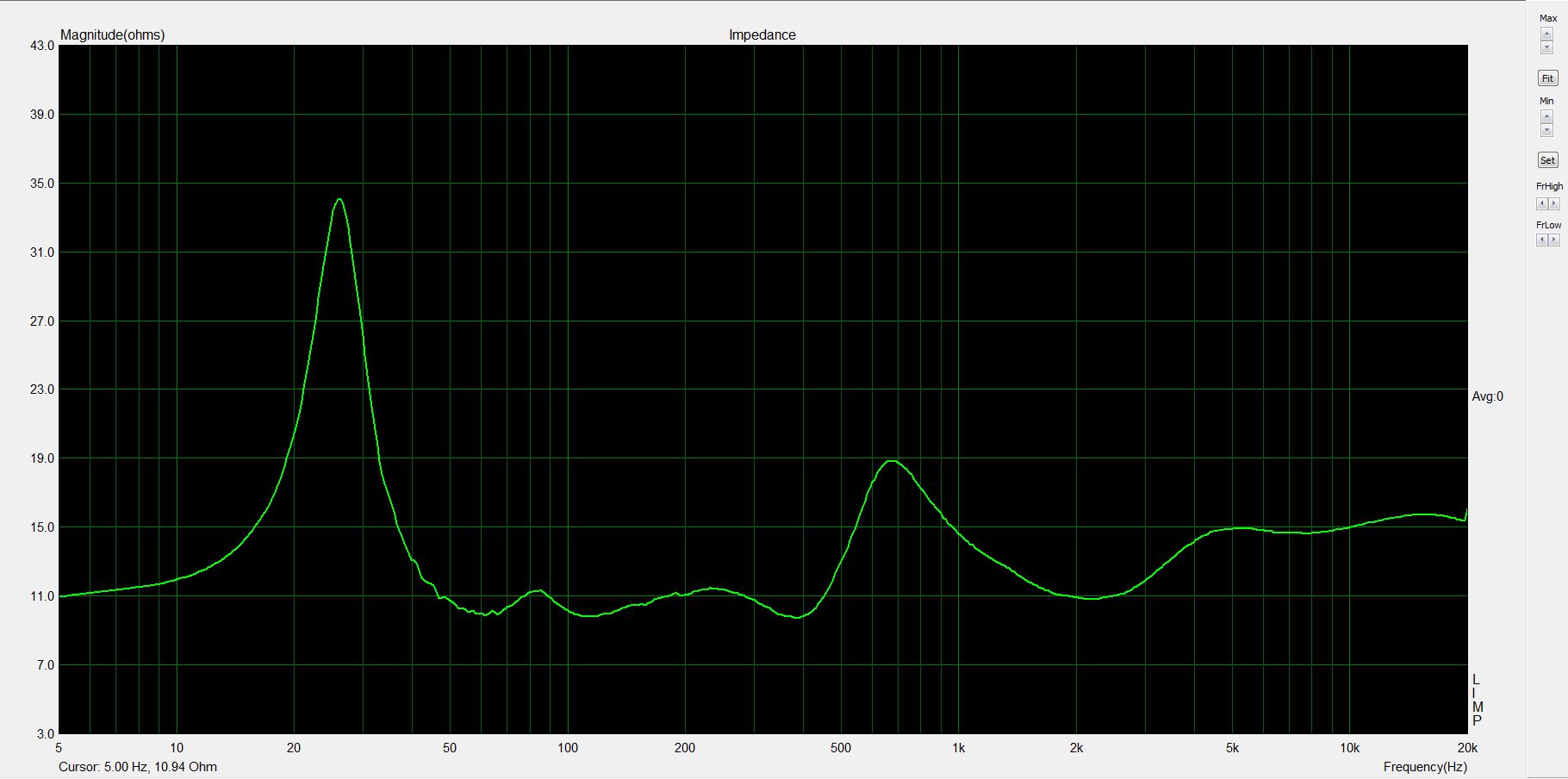

Message » 02 Fév 2018 8:40
Ah non tu as raison, je vais faire cette mesure importante que j'ai zappé. (Pas bien)

Message » 02 Fév 2018 19:18
Voilà la mesure de l'impédance, ça ne me parle pas sinon que l'on ne retrouve pas les 2 bosses d'accord d'une enceinte bass reflex :(

Message » 03 Fév 2018 3:36
si: la 2ème bosse est à 80/90Hz, mais en fait l'enceinte se comporte quasi comme une enceinte close avec son pic à 27Hz et donc très faible Qa à 80/90Hz (grosse perte par absorption) = enceinte suramortie= évent suramorti, vraisemblablement par trop de matériau amortissant aérien interne... :wink:

Message » 03 Fév 2018 13:12
Ôte la moitié des panneaux de mousse et repète une mesure de Z

Message » 03 Fév 2018 13:59
Laisse de la mousse une face opposée sur deux. Ex : à droite, pas à gauche, en bas, pas en haut, au fond, pas devant
