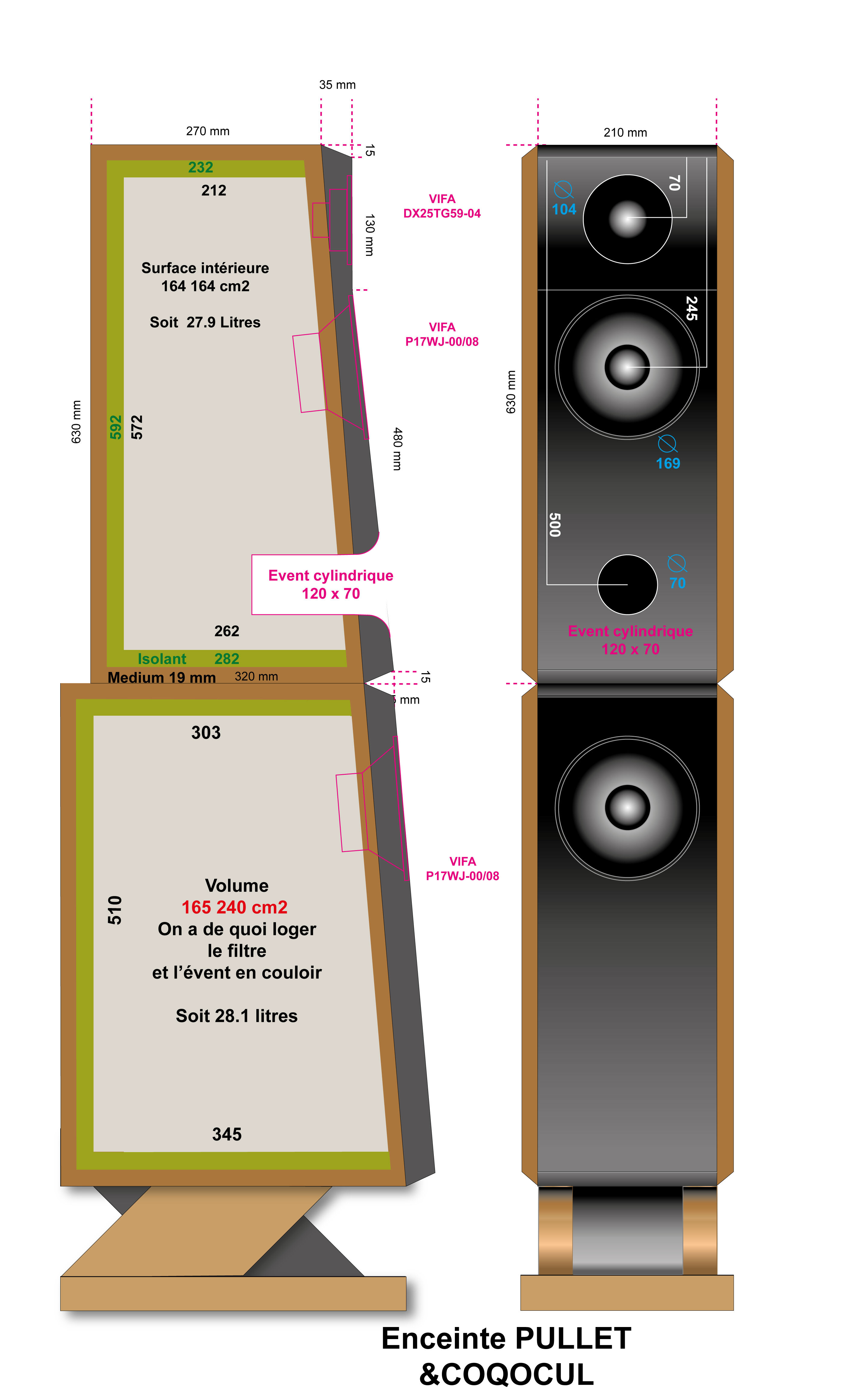

Bon, le débat s'est un peu fourvoyé de topic depuis ce matin. Nous avions embrayé sur le topic Pullet. Ce n'est pas trop méchant car quelque part le projet va virer peu à peu vers la création d'une Pullet Héritage.
Hier, Nono a évoqué un projet existant autour des P17 avec caisson de basse en ligne de transmission pour le second P17. C'est une bonne idée et qui va un peu simplifier les choses.
Avec Kro, il a été évoqué, avant de dessiner un filtrage de donner les mesures de la Pullet.
Dessin réalisé ici :
Ensuite, évoquer l'idée de changer le tweeter pour monter en gamme.
Seulement, après des heures de réflexion, j'en arrive à la conclusion que je devrais évoluer de matériel dans deux ou trois ans. Donc changer la Pullet en autre chose c'est surtout car je dispose déjà de deux autres woofer P17.
Et au vu de l'usage que j'ai du matériel dans une pièce à vivre, il serait sans doute pertinent de passer au DX25 plutôt que le XT25. Du reste à faible volume j'écoute surtout le tweeter. La Pullet donne son potentiel a plus haut volume car le P17 s'affirme bien.
Je n'avais pas envie de dénatuter le caisse déjà réalisée en changeant de trous du tweeter. Et pas envie de mettre 100-200 euros par HP.
Donc le choix du DX25 s'impose car il répondra sans doute plus à l'écoute que j'ai. En apportant un peu de douceur tout en restant dans l'esprit des enceintes proac que j'aime et qui utilisent ou ont utilisé un tweeter un peu semblable. Donc je m'approcherais un peu plus d'une enceinte que j'apprécie.
Donc comme j'étais dans le dessin des Pullets j'ai un peu imaginer ce que pourrais devenir le projet.

Se posera la question de la hauteur d'enceinte. J'aimais bien l'idée de mon pied qui élancera l'enceinte. Mais on va prendre trop de hauteur je pense.
J'ai bien un autre projet de pied universel dans les cartons et j'en parlerai demain
. Il faudrait trouver un gars qui travaille l’alu et cela va être cher. Sinon ici on fera plus simple avec des pointes sur support allu pour que tout tienne bien.
Il y a un peu plus de volume en bas et j'ai du reculer l'arrière train du bas pour trouver un équilibre. Il est possible de jouer encore sur les valeurs. En bas il y aura le filtre complet et le couloir a dessiner.
L'idée du pied était d'avoir un croisement de bois massifs avec un flux d'air qui tomberait sur celui qui va vers l'avant. Mais c'est sans doute trop compliqué et on risque un résultat pourri à l'oreille.
Si je refais un filtre neuf c'est aussi par idée de me dire que je pourrais toujours revenir en arrière en gardant l'ancien dans un coin. Le XT peut vite se remettre. C'est les mêmes dimensions que le DX. Et l'enceinte a plus de 15 ans. Les condos peuvent avoir pris de l'âge. J'ignore si cela peut durer 30-40 ans.

Si on fait une 2.5 voies les deux boomers vont fonctionner comme un seul haut parleur dans le grave.
Il est préférable d'avoir la même charge pour les deux. C'est a dire même litrage même évent.
- Kro
- Messages: 29463
- Localisation: Isère (38)
Ok. On ne peut donc pas les rendre un peu complémentaire ? Un qui va être plus dynamique et l'autre plus sur l'ensemble du signal ?
Cela risque d'être horrible à l'écoute ?
A quelle distance coller le second woofer de l'évent du haut et où coller le second ? A égale distance du premier ?
Donc on abandonne l'idée du couleur qui mène à un évent en bas ?
Voilà la vue avec la façade.

Quid du woofer du bas, sur mon dessin, qui va être 5cm en avant de celui du dessus ? Mauvaise idée ?

Faut faire la trigo au point d'écoute.
- Kro
- Messages: 29463
Pour de meilleures mesures, il va falloir que je démonte un P17 pour confirmer que les flancs n'ont pas une double épaisseur de 19mm. Car cela m'étonne que les flancs ne fassent que 19mm. Et je pourrais aussi mesurer l'épaisseur de la laine qui isole l'enceinte.

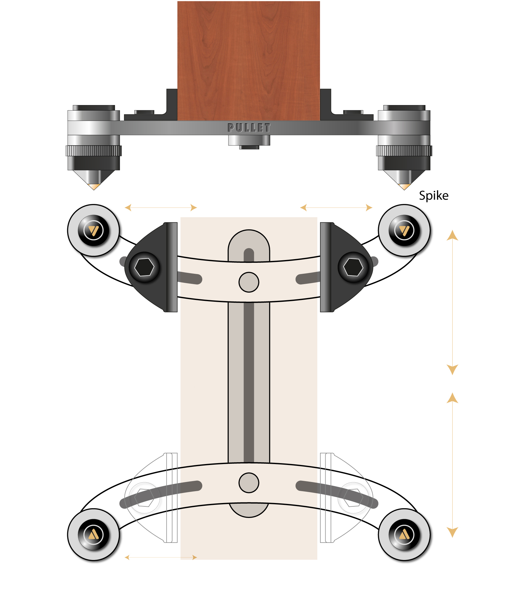

Pour le pied, j'avais dessiné ce projet il y a plus d'un an.
Une sorte de pied en alu qui pourrait s'adapter à toute enceinte. Avec des pointes réglages en hauteur de sorte d'avoir possibilité de pencher ou non l'enceinte.
Mais cela demande des compétences en usinage du métal que je n'ai pas. Sans parler de la création des pointes.

Les pointes tu en trouves des belles facilement (souvent inutilement chère).
Les trois morceaux d'alu étant simplement à plat, j'ai déjà fait appel plusieurs fois à une boite dans mon coin qui fait de la découpe jet d'eau. Le tarif est plutôt compétitif et la qualité nickel !
Il reste les équerres ... ça peut se bricoler avec un peu d'huile de coude et une base d'équerre alu classique.
D.
D.

Oui je pense que l'on peut y arriver. Après un socle plat et 4 pointes comme tu dis, pas cher. Cela peut aussi le faire.
Par exemple j'envisage cela pour les pointes. Pas trop cher pour les 8 et suffisant pour isoler du carrelage.
https://fr.aliexpress.com/item/10050023 ... pt=glo2fra
J'irai voir les entreprise locale pour avoir un devis de découpe au laser d'une embase sur mesure.
Il faut prévoir quelle épaisseur de socle pour une telle enceinte ? On risque d'arriver dans les 30-40 kilos vu le bois en épaisseur renforcée. 25-40 mm ?

Keron a écrit:Par exemple j'envisage cela pour les pointes. Pas trop cher pour les 8 et suffisant pour isoler du carrelage.
Les pointes n'isolent pas, elles couple l'enceinte avec le sol.
On appel ça pointes de découplage alors que mécaniquement c'est l'inverse.
Keron a écrit:https://fr.aliexpress.com/item/1005002341991829.html?spm=a2g0o.cart.0.0.33bd378dlElaV9&mp=1&gatewayAdapt=glo2fra
Why not
Keron a écrit:Il faut prévoir quelle épaisseur de socle pour une telle enceinte ? On risque d'arriver dans les 30-40 kilos vu le bois en épaisseur renforcée. 25-40 mm ?
Il n'y a pas une grand force exercé et pas un grand bras de levier ... 10 mm sera très largement suffisant.
D.
