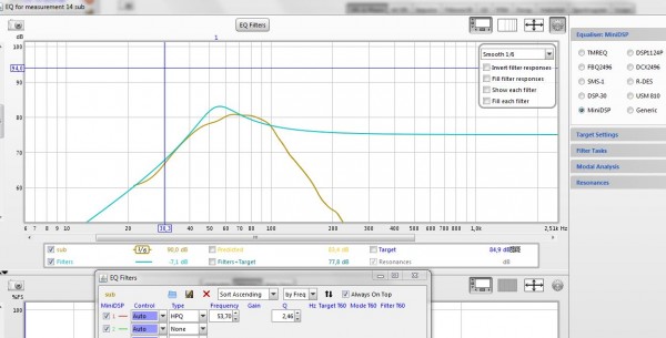

J’ai utilisé une technique directement dans REW pour déterminer Fo et Qo de la transformée de Linkwitz.
Pas certain que ce soit la meilleure, mais semble fonctionner :
en rouge avec la transformée de Linkwitz
sub lt.jpg (37.63 Kio) Vu 660 fois
Par contre mes sub étant éloignés d’environ 1 mètre des enceintes, faire une mesure à 1 mètre dans l’axe n’est plus possible. Au point d’écoute la courbe n’est plus du tout la même que celle-ci-dessus ; je dois par exemple mettre un EQ à -8dB vers 45Hz sinon toute la pièce tremble
