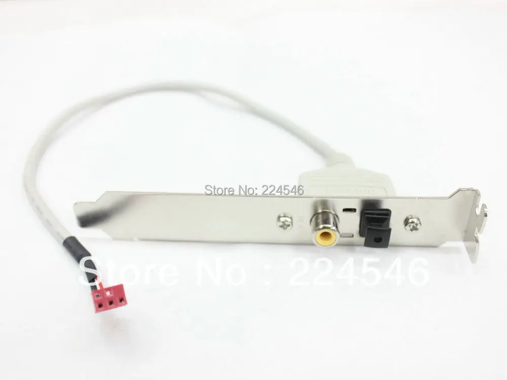

Mon PC a une sortie S/PDIF sur carte mère. Me suffit d'ajouter ça et transformateur d'impédance (de 75 à 110 ohms), non ?

Voici l'image extraite de la notice de ma CM pour ajouter la connectique à l'arrière du PC
