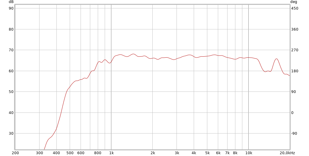

Quel est le HP ?
C’est propre et descend bas !

GoodNoize a écrit:Quel est le HP ?
NSD1480N + XT1464
mais la descente est artificielle, bien aidée par la R de16 ohms et le pic d'impédance de la comp.
Au niveaux disto , je préfère rester au dessus de 800Hz, par contre la descente à 500Hz aide pour le filtre.
N'empêche que je vais peut être essayer en hybride comme Dagda , car ca me réglerait mon pb de souflle dans la comp.
Reste la trop grosse atténuation numérique (j'aimerais bien utiliser plus que 12bits

Simuler c'est bien, mesurer c'est mieux :
C'est avec des valeurs de résistance un peu différentes, mais ca marche
