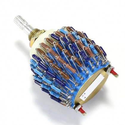

Ou intercaler notamment pour les sources analogiques converties dans le DCX un réglage de niveau général fait avec un potard ayant le nombre de voies requis placé en sortie de DCX avant les amplis de puissance
Oui, mais dans ce cas un potentiomètre très précis est nécessaire, c'est à dire un modèle ayant une courbe logarithmique précise afin de ne pas entraîner de déséquilibre entre les différentes voies.
Peu de potentiomètre multivoies ont une précision de 10%, et les modèles 4 voies sont très loin d'être faciles à trouver.
Il existe une possibilité : accoupler 2 potentiomètres SFERNICE P11 stéréo.
http://www.stquentin-radio.com/index.php?page=info_produit&info=554&color=9&id=0&act=0
Sinon la solution est d'utiliser un commutateur 4 ou 6 galettes à 24 positions, et des résistances film métallique 1% :
https://www.audiophonics.fr/fr/composants-electronique-potentiometre-commute/potentiometre-commute-24-positions-4-poles-axe-crante-o6mm-50k-ohm-p-11875.html
Je suis tout de même surpris que le DCX2496 ne possède pas de commande volume général, et pas de télécommande.

hbachetti a écrit:Ou intercaler notamment pour les sources analogiques converties dans le DCX un réglage de niveau général fait avec un potard ayant le nombre de voies requis placé en sortie de DCX avant les amplis de puissance
Le problème de la précision d'un potentiomètre "analogique" se pose de toute façon dans tous les appareils qui en ont un ! Il existe des potards de qualité pas trop cher en dehors de la marque ALPS un peu trop vantée et en plus de nos jours contrefaites...
Le problème réel serait possiblement une désadaptation d'impédance provoquée par un réglage de volume passif introduit entre les sorties du Beringher et l'entrée des amplificateurs ! Comme avec tout préamplificateur passif : voir ici ce qui se passe avec une sortie annoncée comme faisant 160 ohms...
En plus du fait qu'il faut trouver un tel potard qui devrait atténuer trois voies symétriques car les appareils réellement symétriques en interne sont rares : c'est bien souvent désymétrisation en entrée... et symétrisation en sortie...
Mas il doit bien exister chez nos amis chinois un appareil de ce type : réglage de niveau multivoies symétrique...
Pour le réglage de volume dans le DCX : il ne peut pas tout avoir pour un prix si réduit...
