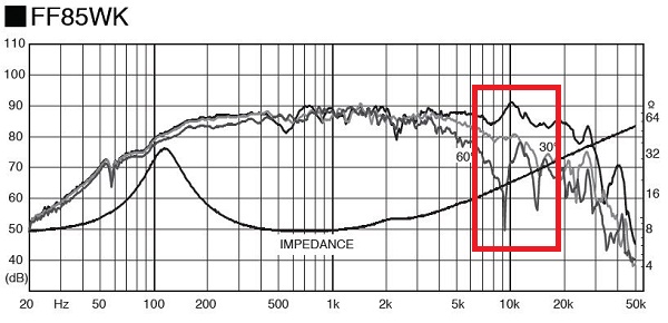

Pas grand chose à voir : chez la marque italienne il s'agit d'un tweeter à dôme de 32mm, pas d'un LB... C'est une version OEM du Ciare MT320
Si il fallait utiliser un LB pour un usage de ce type j'opterai pour le modèle de taille inférieure, mais même les FW85 et FE83 fractionnent dès 9/10khz, donc la réponse en puissance dans l'aigu ne sera jamais homogène/linéaire.

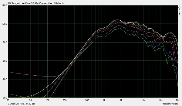

Ci dessous, pour comparaison : la réponse à 0/30/60 du fostex FF85WK (très beau HP par ailleurs, que j'ai très envie d'essayer en médium...) et la réponse à 0/10/20/30/40/50/60 d'un TW034X0 modifié (sauce danoise) et chargé dans un guide d'onde. Il n'y a pas photo. Ca ne veut pas dire que la solution préconisée par Dominique Pétoin n'est pas bonne, mais seulement qu'elle constitue un compromis, qui porte en l’occurrence sur la qualité de la réponse en puissance dans l'aigu. Utiliser un dôme à 1khz c'est aussi un compromis, qui porte sur la tenue en puissance.

Je ne contesterai pas le fait qu'un petit large bande est loin d'être idéal dans les aigus.
Mais il convient de faire de faire la part des choses, et la somme des gains et des pertes.
Il n'y a pratiquement pas de tweeter capable de reprendre correctement à 1000 Hz avec un filtre à 18 dB/octave.
Le montage est un peu "acrobatique" avec les tweeters qui y arrivent. Utiliser un HP a ses limites s'entend à l'écoute.
Un petit large bande est parfaitement à l'aise à 1000 Hz, mais est moins bon à 10000 Hz.
J'ai testé les deux solutions, avec d'un coté un tweeter ATS T26HP filtré à 2000 Hz, de l'autre un AUDAX WFR12 filtré à 1000 Hz.
L'ATS est meilleurs dans les aigus, le WFR12 est meilleurs dans le médium.
Pour moi, le médium est plus important que les aigus, d'ou mon choix...
Et terme de gain global, l'écoute est meilleure avec un bon médium et un aigu moyen, qu'avec un bon aigu et un médium moyen.
C'est logique, il y a plus d'informations dans le médium que dans les aigus...
Enfin la coupure à 15000 Hz du WFR12 ne me gêne pas.
Je n'ai pas regardé ce qui était disponible dans les HP de 4 à 6 cm.
