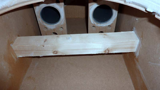

Les trous c'est un clin d'oeil à celui qui va récupérer les enceintes : c'est un spécialiste de l'allègement des moteurs d'avion (je ne suis jamais monté dans son aéroplane allègé !).

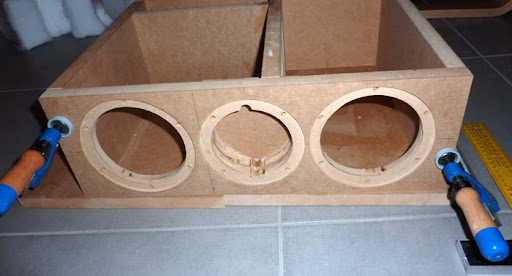

La cavité pour le tweeter :

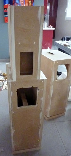

J'ai mis les bouchées triples ce week-end.
On remarquera les cotes à +/- 2 mm de Leking Merlin, çelui là doit pas marcher à l'eau claire. Résultat : un max de ponçage et de mastiquage.

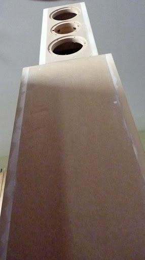

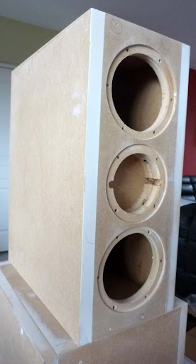

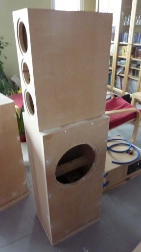

Vue de coté :

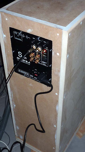

Vue de derrière :
Vue façon totem :

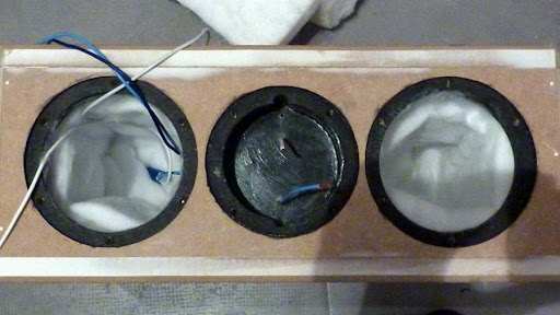

Vue des cables Real et de la ouate de polyester Cradorama :
Vue de derrière :
Vue façon totem :

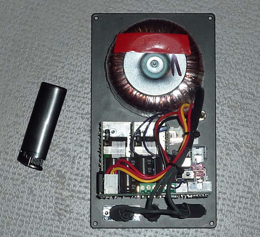

L'hypex AS2.100 D presqu'à l'échelle :
La taille est assez stupéflipante.
On peut voir la taille des connecteurs pour HP type sucre (en vert) complètement inadaptés aux câbles HiFi. Et les 4 malheureux trous de phi 3 pour la fixation.

En comparaison le S300 fait plus balaise même si l'Hypex est plus lourd du fait du torique d'alimentation alors que le S300 a une alimentation à découpage.
N'empêche que j'ai du ouvrir l'atohm non pour y trouver des quarks mais pour coincer le connecteur de sa petite diode bleue qui clignotait de façon très aléatoire.

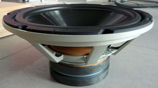

J'en profite pour rappeler que l'Atohm P300 est vraiment un bel HP Français (mais made in PRC).
Du sérieux.
Du sérieux.
