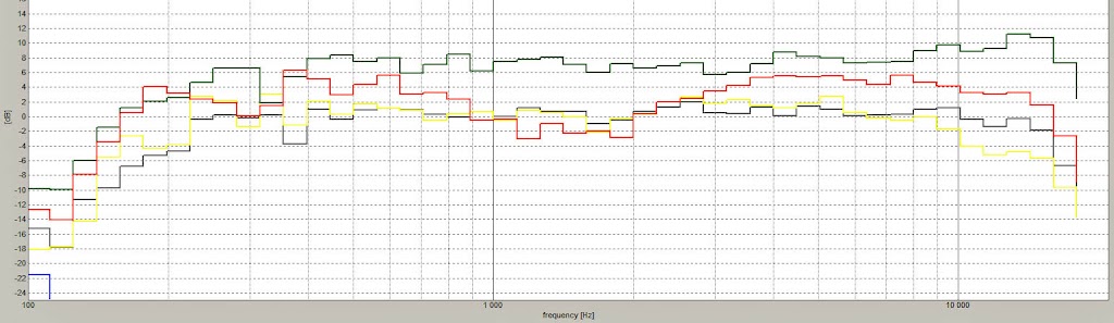

Ca fait mal aux yeux la mesure en mode petites briques

~Sypher~ a écrit:Ca fait mal aux yeux la mesure en mode petites briques
Mouais j'aurais du réduire la résolution.
Bah, ce qu'on peut dire c'est qu'en environnement normal d'écoute les mesures sont toujours bien nimp !
Alors qu'à 1 m et dans l'axe c'est montant, à 2,5 m dans le canapé cuir avec les 2 en fonctionnement : c'est descendant.

Bonsoir
intéressant tes mesures, mais je ne ferais pas ce commentaire ; de 2000 à 7000 ça reste montant, c'est surtout après 7000hz que ça chute avec la mesure à distance ; ce que l'oreille perçoit comme montant à mon avis c'est plutôt situé entre 1,5khz et 8khz, ce qui survient au delà ça va plutôt se sentir sur les harmoniques d'une trompette, d'un violon, sur des cimbales, etc, mais sans modifier l'équilibre tonal fondamental - je veux dire sans que ça fasse mal aux oreilles. Donc la mesure à distance reflète de façon normale la perte d'énergie liée à la distance, ça ne veut peut-être pas dire que l'équilibre tonal est perçu comme très différent.
Mais : je peux me tromper. Phrase pavlovienne liée à la fréquentation assidue du forum

androuski a écrit: intéressant tes mesures, mais je ne ferais pas ce commentaire ; de 2000 à 7000 ça reste montant,
Je vais retoucher les réglages pour lisser le tout : c'est l'avantage du filtrage DSP.
Le désavantage c'est que tu passes ton temps à modifier : c'est sans fin !

Nouvelle configuration du filtre (celà doit être la 10 ème) avec Fc tweeter à 2,3 kHz et nouvelles mesures.
En vert dans l'axe à 85 cm : cable USB un peu court pour atteindre les 1m
En rouge à 30° vertical.
En gris à 15° horizontal.
En jaune à 30° horizontal.
Les courbes sont volontairement (ou presque) décalées.
Le MTM montre ses limites (courbe rouge) le creux vers 1,2 kHz doit correspondre à la fréquence équivalente à l'entraxe des 2 M, enfin un truc comme celà.

Evidemment je n'en suis pas resté là.
Vouloir une courbe droite c'est bien mais les oreilles s'en fichent.
L'intérêt d'un DSP c'est évidemment la facilité avec laquelle on peut faire (quasiment) ce que l'on veut et à force de patience on parvient à atteindre un rendu subjectivement très convenable.
Je ne peux que conseiller l'AS2.100 D . Les critiques formulées plus haut concernant la sensation d'un aigu simplificateur sont à mettre en perspective d'un système de référence d'un prix bien plus élevé et de plus les réglages effectués depuis ont grandement amélioré leur restitution. Enfin les petits problèmes rencontrés à la mise en service ont disparu, il suffit de savoir que l'entrée USB a tendance à être prioritaire et qu'il faut la débrancher lorsqu'elle n'est pas utilisée tout du moins avec mon PC qui est très bruyant.
Il ne reste plus qu'à faire la finition...
Et si c'était à refaire ?
Je litrerais un peu plus le caisson MTM.
Je placerais le Grave en frontal vue la configuration spatiale retenue par l'aviateur.
Je choisirais des mediums avec un rendement plus élevé. Bien que j'apprécie vraiment les LD130, l'Hypex est un peu court en puissance pour ces HP.

Je charge le programme Hypex puis me familiarise avec. Pas trop de soucis c'est assez intuitif. Ensuite je reprends le filtrage du AS2.100D que je recopie simplement dans le FA503 après avoir implanté le firmware. La seule différence est qu'il faut déterminer le gain du grave qui n'a plus son potard comme avec le S300. Faudra le faire à l'écoute.
En remontant de Saint Trop l’Aviateur reprend l'Hypex et commence chez lui les modifications du satellite médium aigu pour y implanter l'engin.
La perte de la sortie audio via l’USB va obliger l’Aviateur à modifier ses habitudes : impossible d'écouter Deezer directement avec le PC et sans carte son. Je passe donc quelques heures à chercher des infos sur les streamers disponibles sur le marché puis j'envoie par mail à l'Aviateur une sélection de plusieurs streamers wifi pour un tarif variant de 100 à 2000 € accompagnée des liens pour lire les spécifications afin qu'il se fasse une opinion. Réponse immédiate de l'Aviateur : "Tu utilises quoi toi ?". J'utilise un Sonos Connect qui date d'une dizaine d'année, remplacé au catalogue depuis par le Sonos Port.
Aussitôt dit, aussitôt acheté.
Quatre mois passent, pas de news.
Le 31 décembre 2022 à 16h00 enfin un coup de fil : l'Aviateur fait une fête décadente pour la soirée du nouvel an, il a modifié les satellites et rebranché les nouveaux bidules. Je lui envoies par mail le filtre à implémenter ainsi que le dernier firmware à la mode et aussi un petit résumé Power Point que j'ai concocté pour qu'il n'ait plus qu'à faire clic clic clic.
Mouais j'ai oublié de vous dire que l'Aviateur avec un ordinateur c'est comme une poule devant un œuf et que son ordinateur était déjà obsolète lorsqu'il l'a acheté chez Auchan 10 ans plus tôt. Bref le prgm Hypex ne fonctionne pas sur son PC : il manque un DLL.
Heureusement, un ami, que pourtant personne n'a appelé, de passage chez l'Aviateur pour la soirée, est informaticien. Vrai coup de chance : ce sera lui désormais mon interlocuteur téléphonique. L'Informaticien n'arrive pas à charger le DLL mais débrouillard il remarque qu'une ancienne version du prgm Hypex marche au poil. L'Informaticien charge les firmwares et les filtres avec les 3 presets. Chaque preset a un niveau de gain différent pour le grave. Il éteint tout puis rallume les 2 bouzins, dans l'ordre, d'abord le slave puis le master.
Et au premier essai, oui au premier essai... Tout fonctionne.
Coup de bol : il est 20h00 et les premiers invités débarquent.
L'informaticien me relaie alors les remarques de l'Aviateur : pas assez de grave (c'est maladif, il ne veut que du grave et de l'aigu). J'indique au téléphone à l'Informaticien comment il faut changer les gains des HP et il se débrouille.
Je peux enfin faire mon propre réveillon tranquille.
A 1h00 du mat je reçois un SMS de l'Aviateur : "C'est mort".
