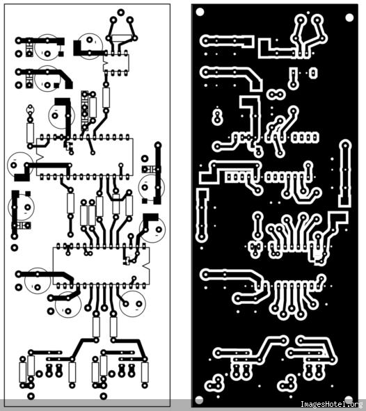

Message » 10 Mar 2012 17:28
The very simple DAC
Bon weekend
Serge

Message » 10 Mar 2012 17:33
Tes liens ne pointent que vers l'index de l'hébergeur... :roll:
breizheau
Messages: 15470
Inscription Forum: 23 Oct 2005 12:30
Localisation: Roanne (42)
Message » 10 Mar 2012 18:55
il respire trop ton pcb. réduit moi tout ça :mdr:
(private joke d'un autre topic)

Message » 10 Mar 2012 19:21
:ane:
C'est gravé et percé d'ailleurs en passant... 8)

Message » 10 Mar 2012 19:32
breizheau a écrit:Tes liens ne pointent que vers l'index de l'hébergeur... :roll:
:roll: :roll:
Comment se fesse ?
L'image est presente !!!!!

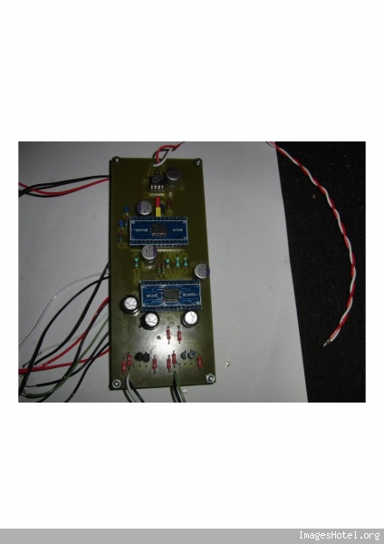

Message » 12 Mar 2012 12:57
Bonjour
Les essais que j'ai fait ce weekend sur les alimentations confirment que :
-1- Pour les alimentations digitales ,je n'entends aucune difference entre un LM1117 3.3v et une alim SALAS Shunt 3.3v .
Essais realises sur le DVSS du AK4396
-2- Pour les alimentations analogiques ,la il n'y pas photo l'alim SALAS Shunt 5v enterre la Gold reference ( qui est une bonne alim ...) Essais realises sur le AVSS et reference du AK4396 .
Conclusions si je devais refaire le CI DIR9001AK4396 je mettrais un LM1117 au plus pres des DVSS de chaque éléments .
Cordialement

Message » 12 Mar 2012 20:54
C'est ce que l'on m'a dit déja, alims plus ou moins normales pour les "digitales" et des plus péchus pour les analogiques.
