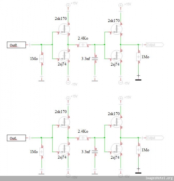

Quelques news sur ce DAC et sur le choix du "circuit de sortie ":
Déçu par les AOP , déçu par la sortie directe avec le filtrage RC ,déçu par la sortie direct avec une capa série ......
Pour le fun j'ai essayé le montage ci dessus ,simple ,efficace et pas cher !!!!
La seule "difficulté" ,il faut appairer les paires 2SK170/2SJ74 ....
Résultats :
Bien mieux que les AOP et toutes les liaisons "directes .Je n'ai pas mis de capa en sortie car mon ampli casque ( WA6 de WooAudio ) en possède une en entrée .
Serge

J'ai fait pas mal d'essais avec les AOP ,OPA 1611,1641,LME49990 .....ils sonnent tous différement avec des qualités et des défauts .
Manque de basse ,trop brilliant ,fatiguant à l'écoute ........ :charte: à la longue c'est frustrant .
Donc j'ai essayé pour le fun le montage du post précedent et tout simplement aujourd'hui j'en suis satisfait .
Je précise que le montage est alimenté par une alim SALAS Shunt Reg 2x15v .....
Le montage est simple à réaliser pour celui qui des To appairés .
Serge
