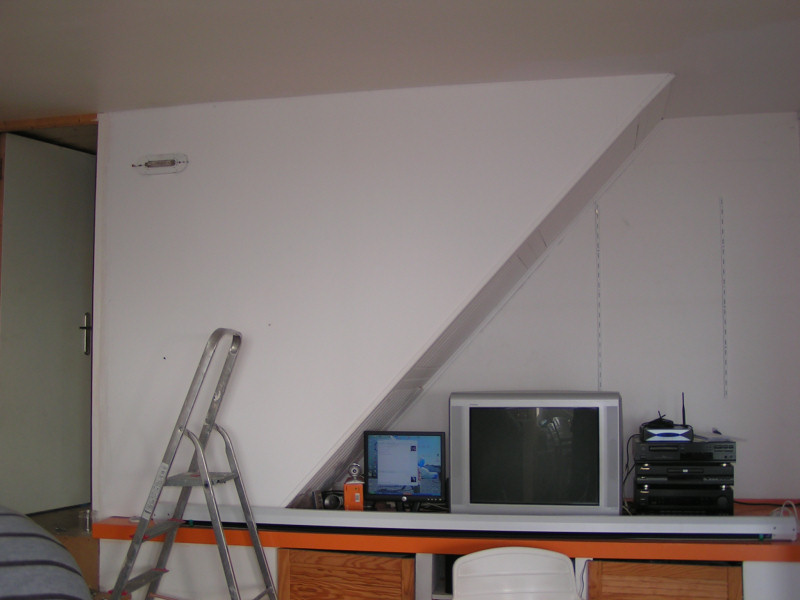

A priori, je dois démonter le côté droit de l'écran, puis vérifier que les capteurs point haut et point bas sont correctement branchés / en place ...
j'ai déja pas mal galéré pour monter l'écran seul ... pas question de le démonter seul, surtout qu'il est complètement déroulé. Bref, je vais attendre le retour de ma petite femme ce soir.

Et voici le montage de l'écran ...
il est gentillement coincé en position base ....
Démontage dans quelques minutes avec un pote et photos à venir.

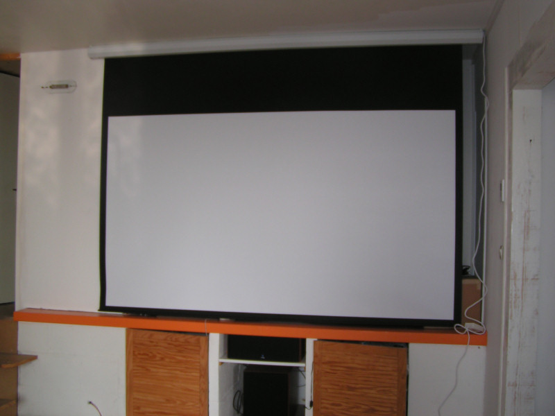

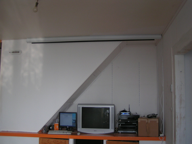

Ca y est, j'ai installé le mien....
Il gondole un peu, mais pas trop trop (pour le moment
Par contre, je l'ai finalement fixé au plafond, avec les crochets, et je trouve ça bizarre : il n'est pas complètement vertical tant que je n'ai pas déroulé la toile (le centre de gravité est vers l'avant du caisson). Et quand je déroule, il vibre un peu par à coups. C'est grave Docteur ??

Et Voilaaaa
Et Voila ... Installation terminée... le CineScreen 2.40 de Base est installé.
Pas de soucis de moteur, Cater vraiment Clean, pas de bosses ni de rayures, et pour finir pas un seul gondolages
Préparations des chevilles Molly, prises des mesures, etc..
La Pose est Ok :
et une fois déplie :
il me reste a finir les parametrages des Stop ( Haut et Bas )
Ciao
Jim

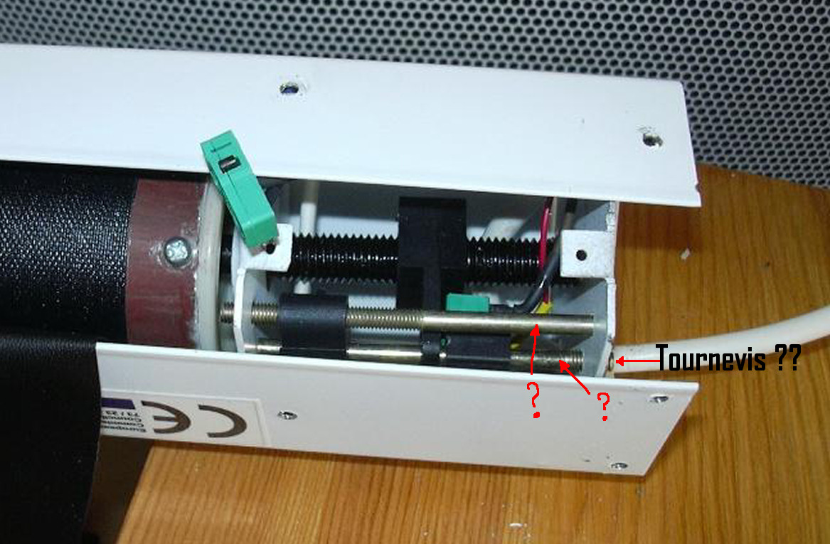

Pour les Reglages des Stops Haut et Bas, il faut jouer sur les Vis specifiees sur la Photo ???
Merci pour l'Info.
Merci pour la Photo Gmac
Merci pour l'Info.
- jim_lh
- Messages: 31
- Inscription Forum: 30 Sep 2006 18:46
- Localisation: Au Bout de la Seine
Oui, la vis haute gère la butée basse, et la visse basse la butée haute.

Sinon, je te remercie encore, j'ai bien réussi à régler les butées !, nickel chrome !
Par contre, en effet, la doc. est fausse, puisqu'il est noté dedant qu'1 tour de tourne vis = 1cm, ce qui est archi faux !, en fait, 1 tour = 8,5cm !
En gros, en tournant 5 tours, l'extradrop (la bande noire du haut) mon écran ne sort plus que de 10cm ! Nickel !

8.5 cm ?
- Gregouille
- Messages: 2044
- Inscription Forum: 13 Mai 2001 2:00
- Localisation: LYON-MULHOUSE
Marrant ça, pour moi, un tour fait plutôt entre 2 et 4 cm environ...
