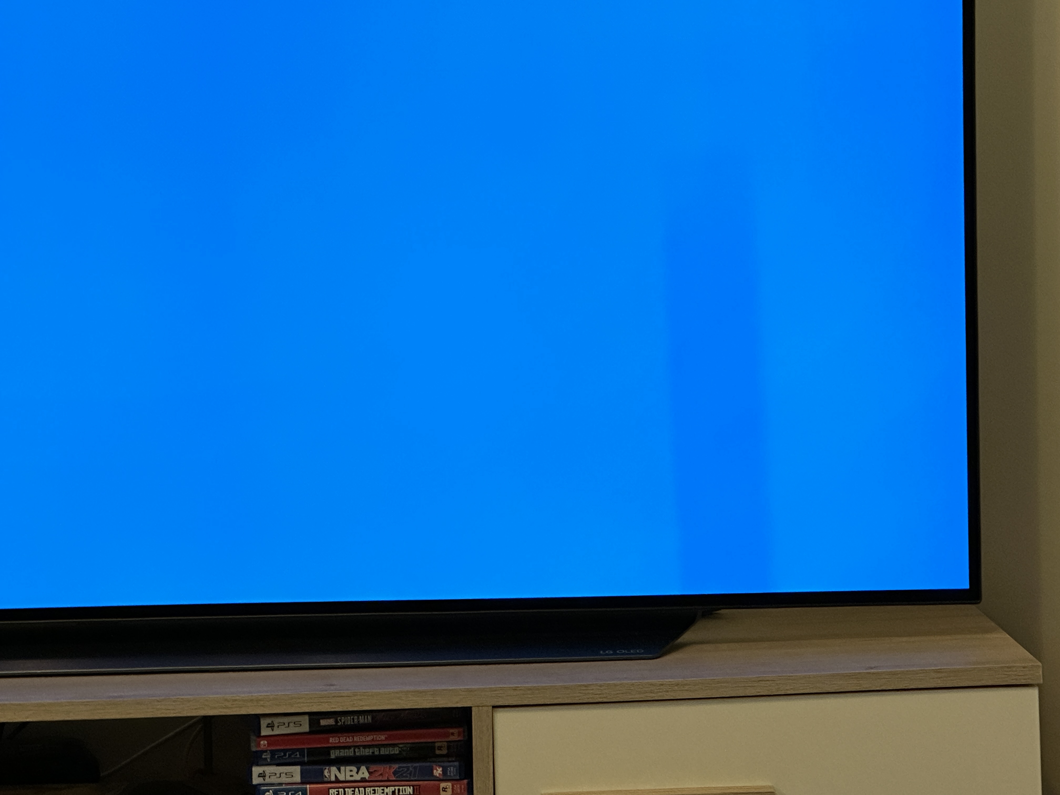

Bonjour à toutes et tous.
Problème depuis ce jour avec ma OLED65CX6LA je vous laisse constater sur la photo :
Une affreuse bande qui se voit beaucoup sur les ton unis (sur l’image c’est un écran bleu de chargement Prime Video. J’ai tout testé, sur hdmi, ou non, peut importe la source la dalle m’affiche toujours cette affreuse bande sombre.
J’ai tenté de faire un nettoyage des pixels, mais cela ne change rien…
Je n’ai pas encore contacté l’assistance LG, la TV a 2 ans et demi sans extention de garantie…
Une idée ? Je suis preneur :)
Merci d’avance
Je m’auto edite, après un deuxième nettoyage des pixels et ma TV laissée eteinte 1 heure, le problème a disparu. Surchauffe ? La barre correspondait a l’endroit où se trouve l’alimentation à l’arrière. Possible que ma TV soit restée allumée 6 heures de suite ce soir… a suivre
