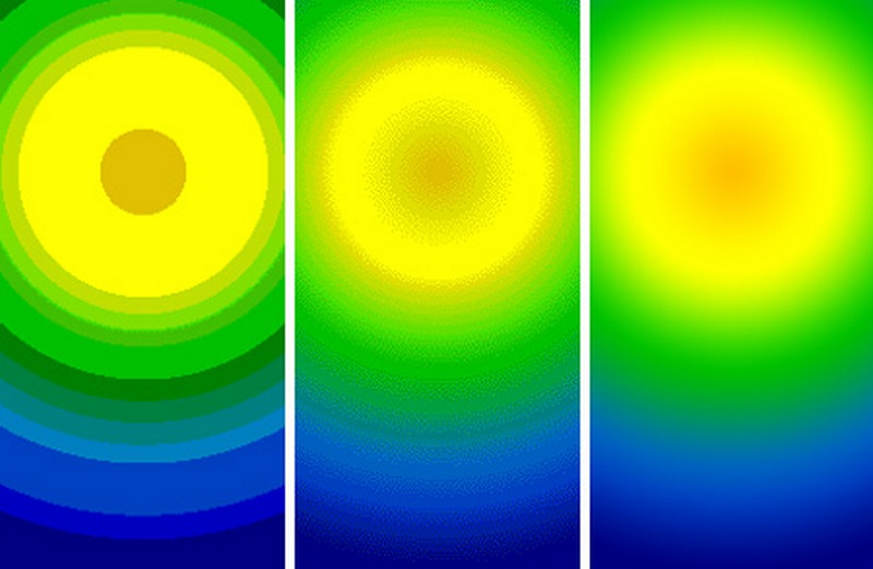

... ton souci ressemble à de la postérisation ...
"À gauche, le phénomène de postérisation est très marqué. En augmentant la quantification de l'échelle de gris, et par conséquent la profondeur de couleurs affichables, le dégradé est plus nuancé. L'image de droite montre un dégradé parfaitement lissé, avec une transition douce entre les différentes teintes affichées, sans démarcation visible entre deux nuances."
Source:
https://www.son-video.com/guide/tout-sa ... lby-vision
Difficile d'incriminer un de tes réglages, ou le Pana, à ce stade, faut voir si ça le fait sur toutes les sources autres que Amazon, et surtout sur les sources de qualité ...
Perso, je penche pour un excès de compression du signal, de la part d'Amazon ...

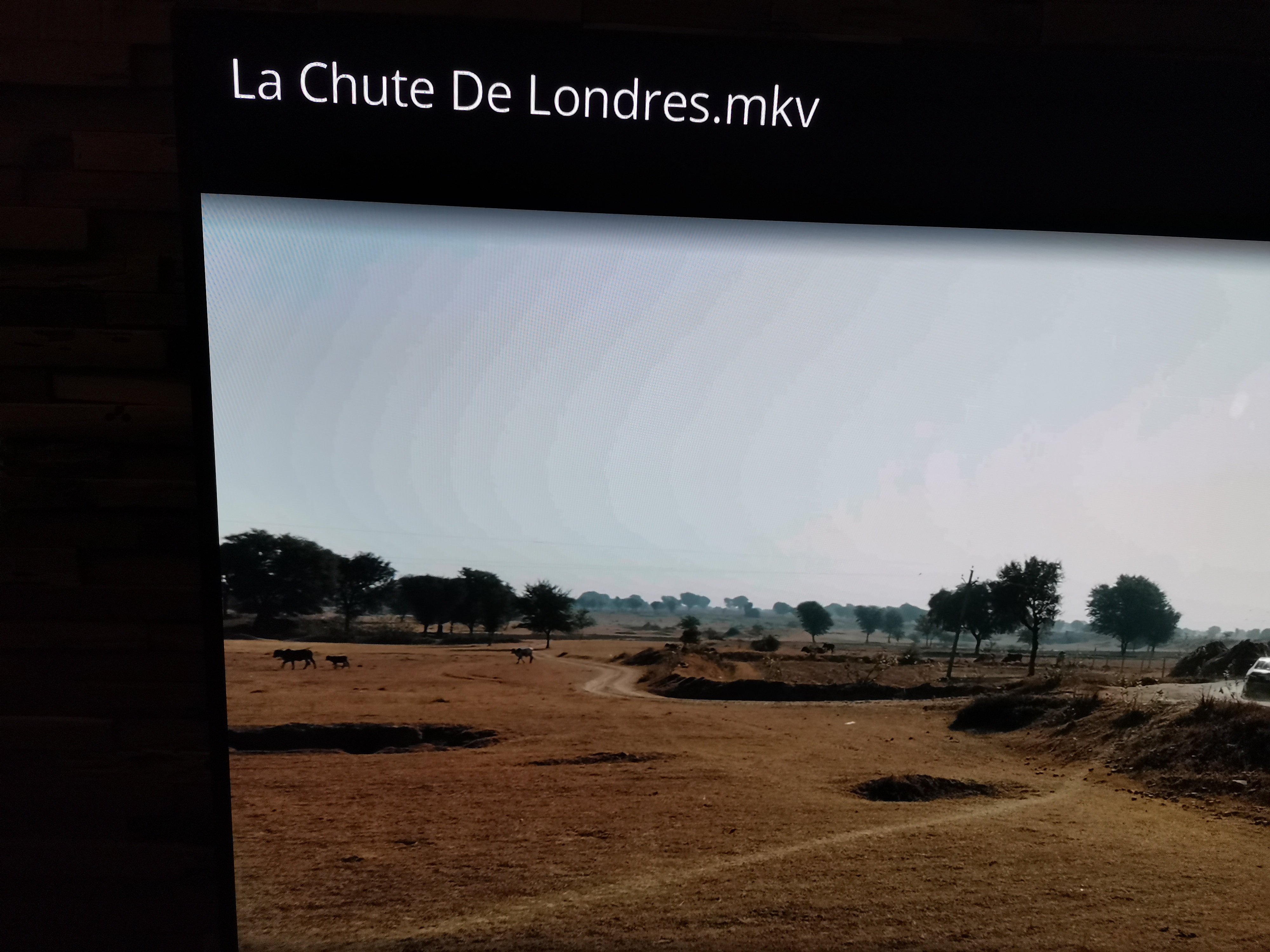

Salut Kevlar,
J'ai eu le même phénomène en regardant un film via la Mi Box :
L'effet disparait en réglant la box sur 1080p, ou en regardant le film directement via le lecteur de la TV.
Pour en revenir à ton problème (similaire), as-tu essayé de regarder ta série Amazon qui est installé sur la TV ?
En ce moment je regarde "little fires everywhere" sur Amazon, et aucun souci.
