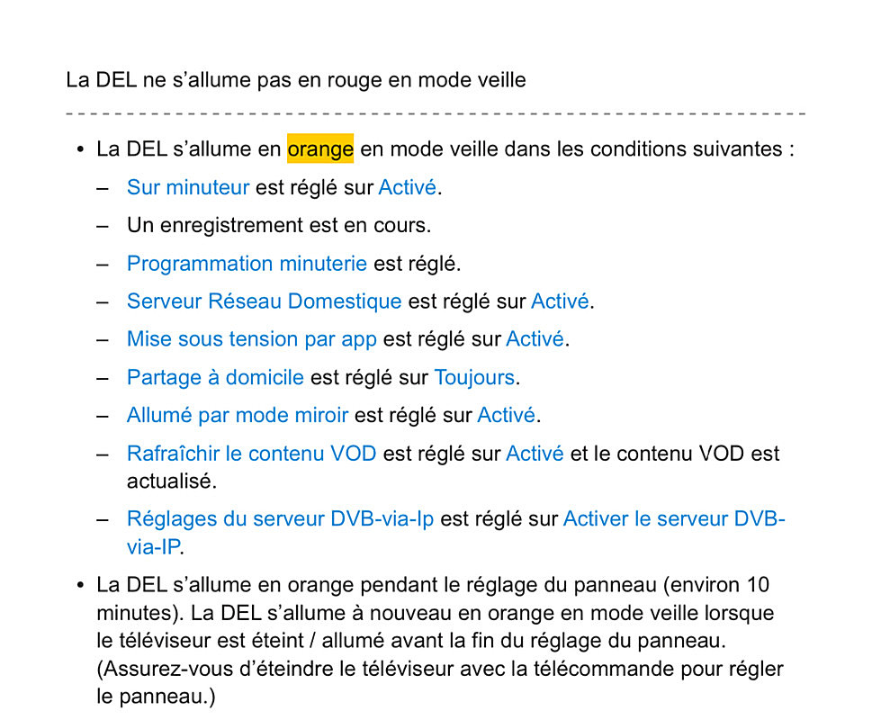

Je crois que j’ai un problème avec mon HZ 980: je n’ai que le voyant orange quand j’éteins l’écran. Je n’ai plus jamais le voyant qui passe au rouge. Pourtant j’ai fait récemment un nettoyage de la dalle.
Que faire pour bien éteindre cette télé ?
Est-ce grave ?
La télé fonctionne toujours très bien malgré ce problème, heureusement.

... tu as dû activer une ou plusieurs de ces options ... :wink:

Tu as peut-être activé le "mode miroir" (chromecast) dans les options, dans ce cas la led reste orange quand l'écran est en veille :wink:

Merci. Problème réglé. J’avais un truc activé inutilement.
