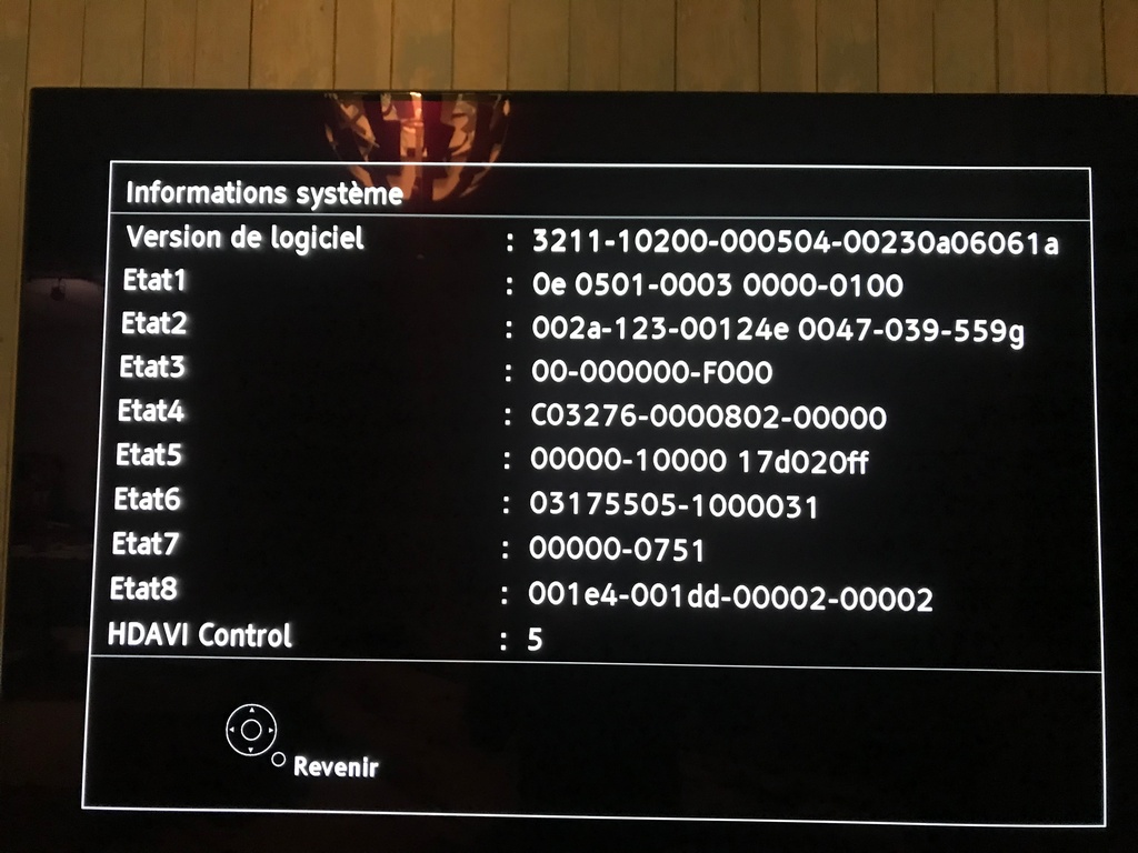

... le gros souci avec les modèles d'expo oled, c'est qu'ils sont très souvent exposés en mode "Vivid" qui en rajoute à tous les étages, tournent toute la sainte journée, et surtout sont éteints le soir venu en coupant l'alimentation électrique de tout le rayon, du coup ils ne sont jamais en veille et ne font jamais leur maintenance courte de dalle ... :cry:
... 1700 h c'est très loin d'être un TV neuf, et à moins que tu l'aies acheté en toute connaissance de cause et à un bon prix ... :roll:
Tente une maintenance longue (environ 80 mn), il en a sans doute bien besoin ...! :wink:

1100€ pour une télé OLED qui a 212j d’utilisation à hauteur de 8h/j, quand en neuf non-négocié on la trouve à 1595€ (https://www.iacono.fr/fr/8624-panasonic-tx-65hz1500e.html) c’est loin d’être une bonne affaire à mon avis.
Elle a combien de maintenances finies ?

... c'est à la ligne Etat8 ...
Le premier chiffre (en hexadécimal) donne le nombre de maintenances courtes déclenchées, et le deuxième chiffre (toujours en hexadécimal) les maintenances courtes abouties.
Le troisième chiffre (en décimal) donne le nombre de maintenances longues déclenchées (toutes les 1000h), et le quatrième chiffre (en décimal) le nombre de maintenances longues abouties (donc sans avoir été interrompues par un rallumage du TV pendant que la diode est encore orange)
Dans cet exemple, à la ligne Etat8 : 001e4 = 484 maintenances courtes déclenchées
001dd = 477 maintenances courtes abouties (donc 7 ne sont pas allées au bout)
00002 = 2 maintenances longues de dalle déclenchées
00002 = 2 maintenances longues de dalle abouties
