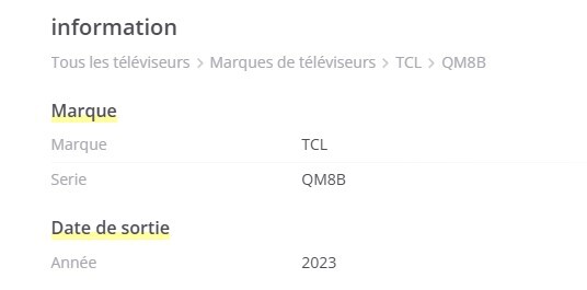

Moi j'ai une date de sortie en 2023 :
Chatgpt confirme egalement la date de sortie de ce modèle en 2023 mais donne le QM8B largement devant le C805 en terme d'image, de traitement du noir et de la réactivité.
