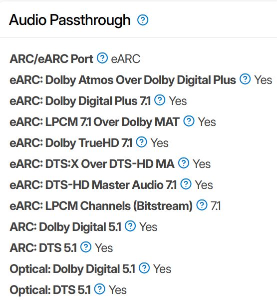

oui c'est surtout la question du passtrought pour le dts:x
mais c'est bien que pour le dts:x que le son ne sort pas sur la télé ? tout les autres dts est decodé et envoyé par les enceintes de la télé ?
kitano77
Messages: 74
Inscription Forum: 10 Jan 2012 10:26
Message » 29 Oct 2025 12:18
kitano77 a écrit:oui c'est surtout la question du passtrought pour le dts:x
... semblerait que même le DTS:X passe sur le C4 ... :wink:
https://www.rtings.com/tv/reviews/lg/c4-oled
