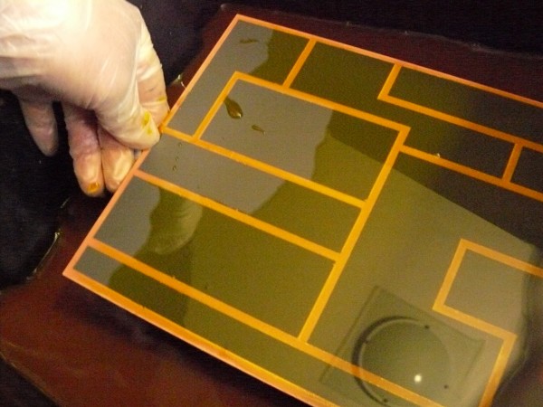

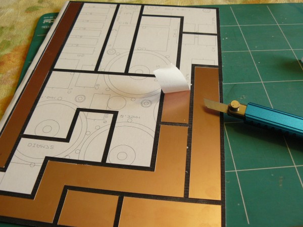

A mon tour de mettre quelques photos ; il s'agit des filtres pour mes futures "Antéa" lesquels seront logés dans un boitier externe avec une façade en verre, histoire d'en prendre plein les mirettes mais aussi et surtout de pouvoir intervenir dessus sans avoir à démonter l'enceinte.

La suite :
Prochaine étape, justement dessiner, fabriquer et intégrer les filtres dans ces boitier.

Je n'ai qu'une chose à dire bravo, et félicitation

En effet.... joli travail. Félicitations.
Alors où en êtes vous? Avez vous pu les brancher? Quelles sont vos impressions?
