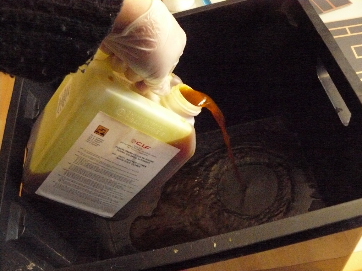

- Remplacement de l'amortissement interne de la cavité médium par de la laine de mouton.
Nouvel amortissant interne

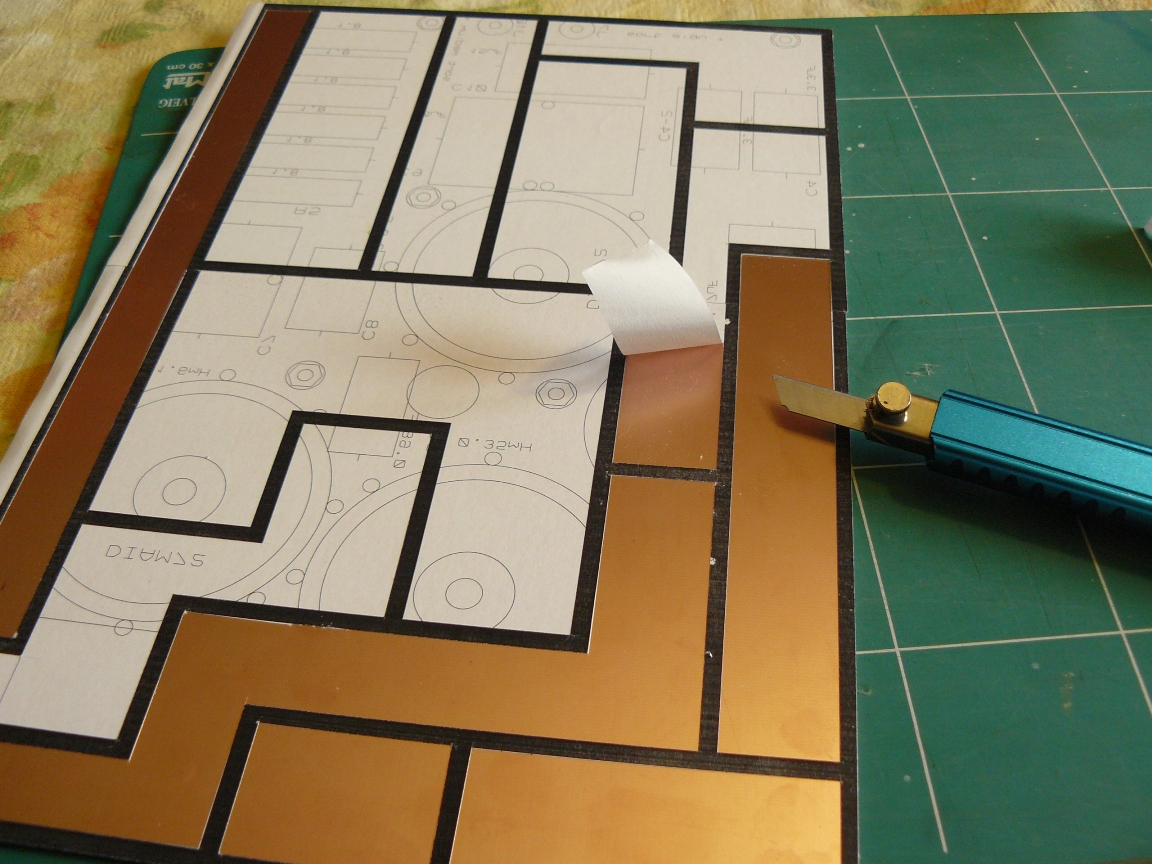

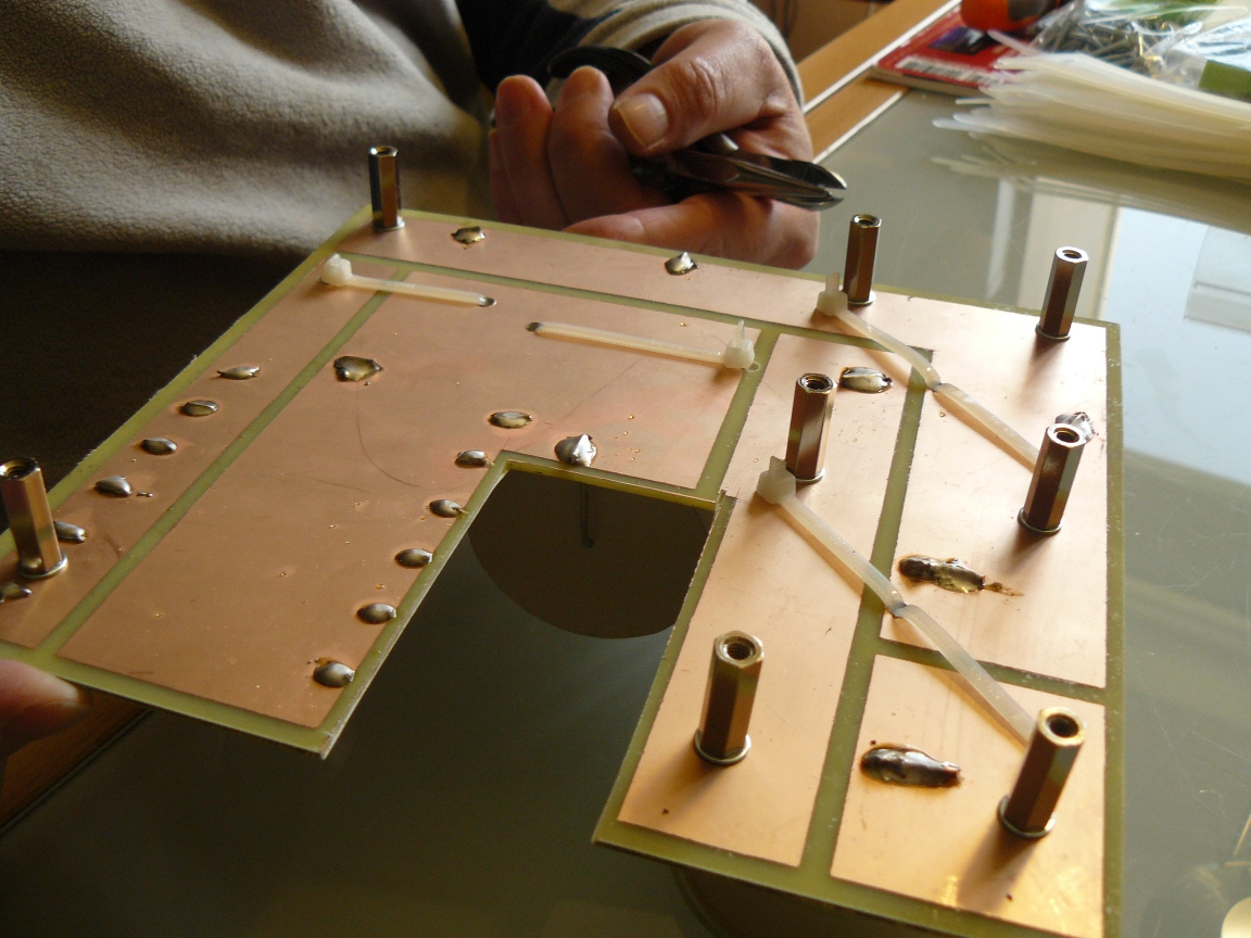

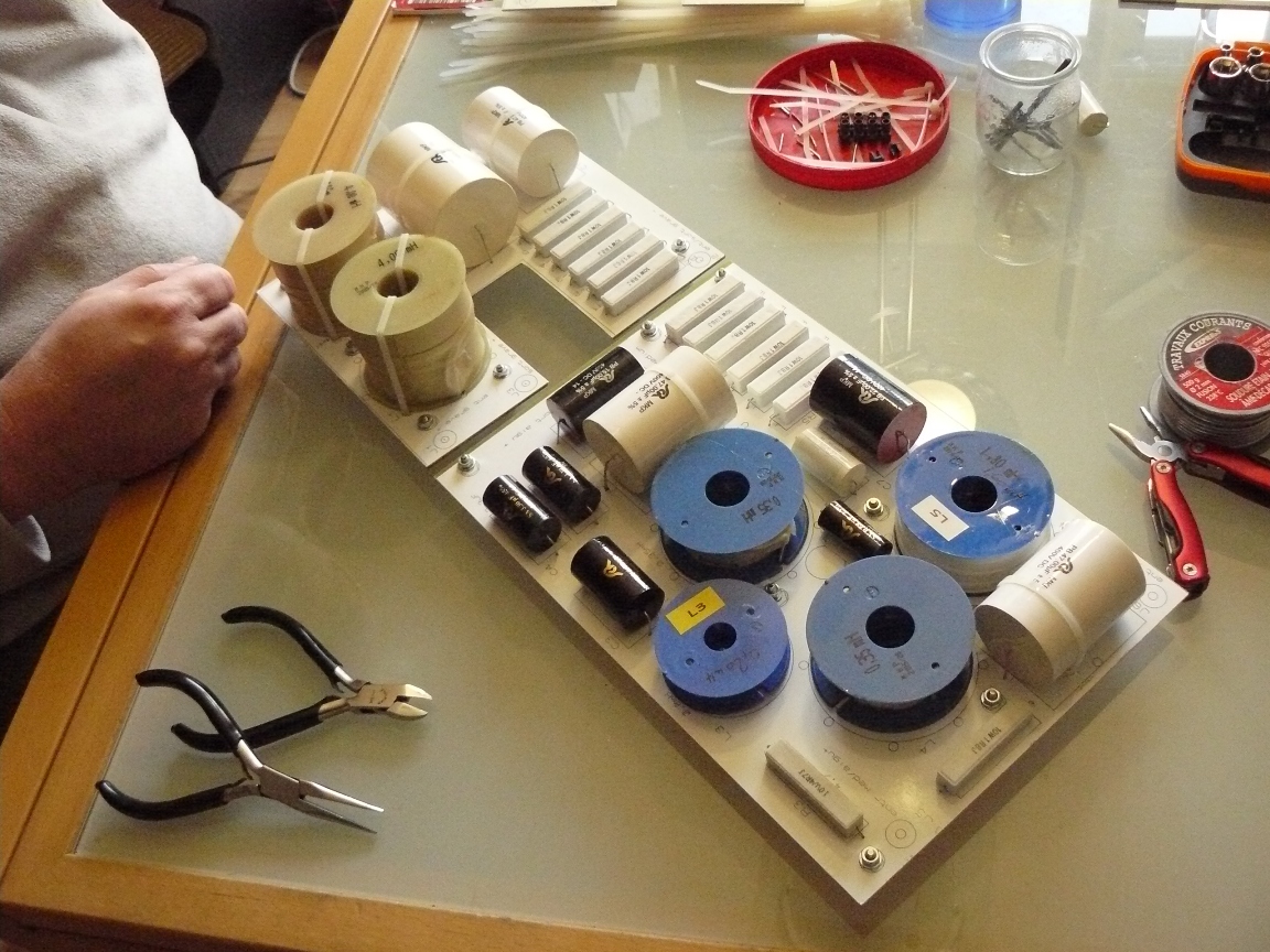

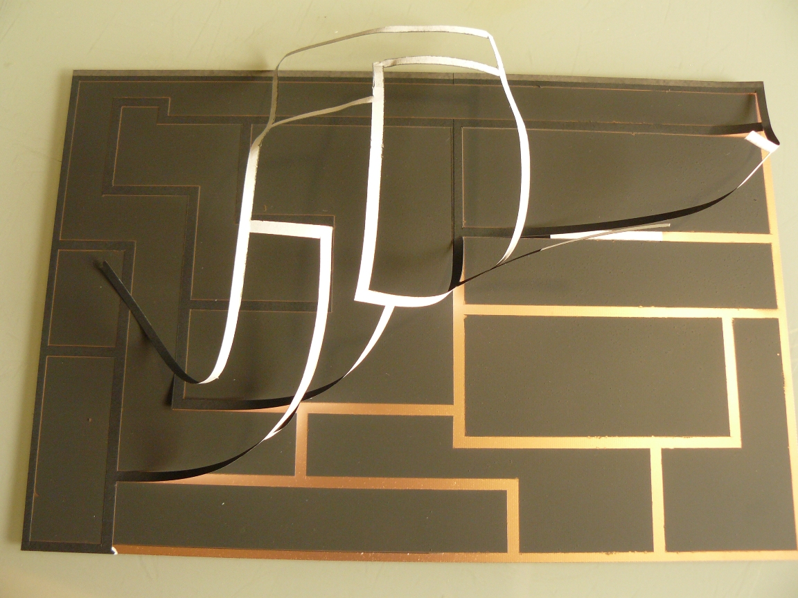

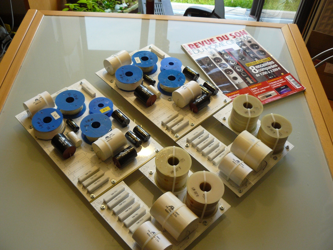

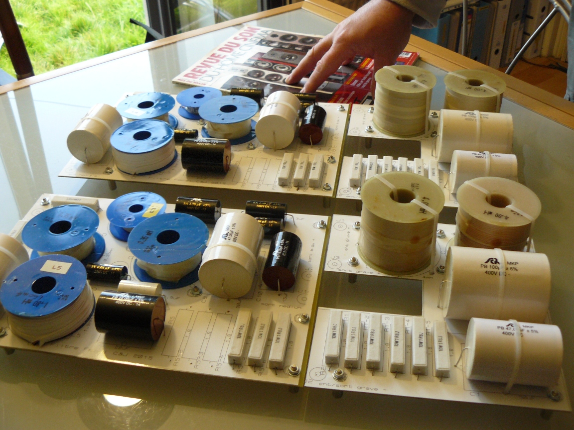

A mon tour de mettre quelques photos ; il s'agit des filtres pour mes futures "Antéa" lesquels seront logés dans un boitier externe avec une façade en verre, histoire d'en prendre plein les mirettes mais aussi et surtout de pouvoir intervenir dessus sans avoir à démonter l'enceinte.

La suite :
Prochaine étape, justement dessiner, fabriquer et intégrer les filtres dans ces boitier.
Certainement pas avant l'année prochaine, car avec les fêtes de fin d'année.
Patience et longueur de temps...

Je n'ai qu'une chose à dire bravo, et félicitation
- ROSAN1
- Messages: 102
- Inscription Forum: 07 Jan 2014 10:59
- Localisation: 56890 KERVET
En effet.... joli travail. Félicitations.
Alors où en êtes vous? Avez vous pu les brancher? Quelles sont vos impressions?
