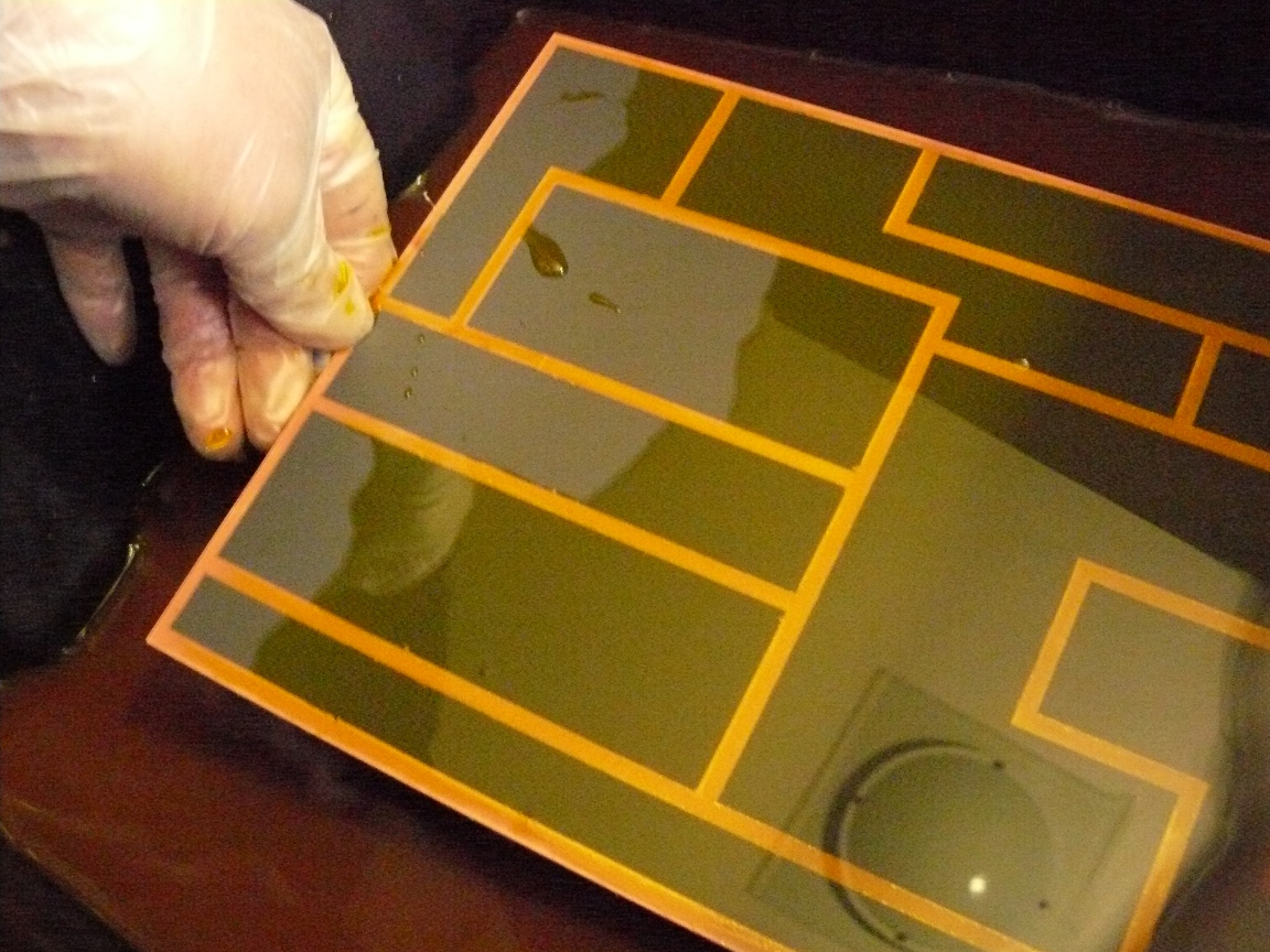

A mon tour de mettre quelques photos ; il s'agit des filtres pour mes futures "Antéa" lesquels seront logés dans un boitier externe avec une façade en verre, histoire d'en prendre plein les mirettes mais aussi et surtout de pouvoir intervenir dessus sans avoir à démonter l'enceinte.

La suite :
Prochaine étape, justement dessiner, fabriquer et intégrer les filtres dans ces boitier.
Certainement pas avant l'année prochaine, car avec les fêtes de fin d'année.
Patience et longueur de temps...
