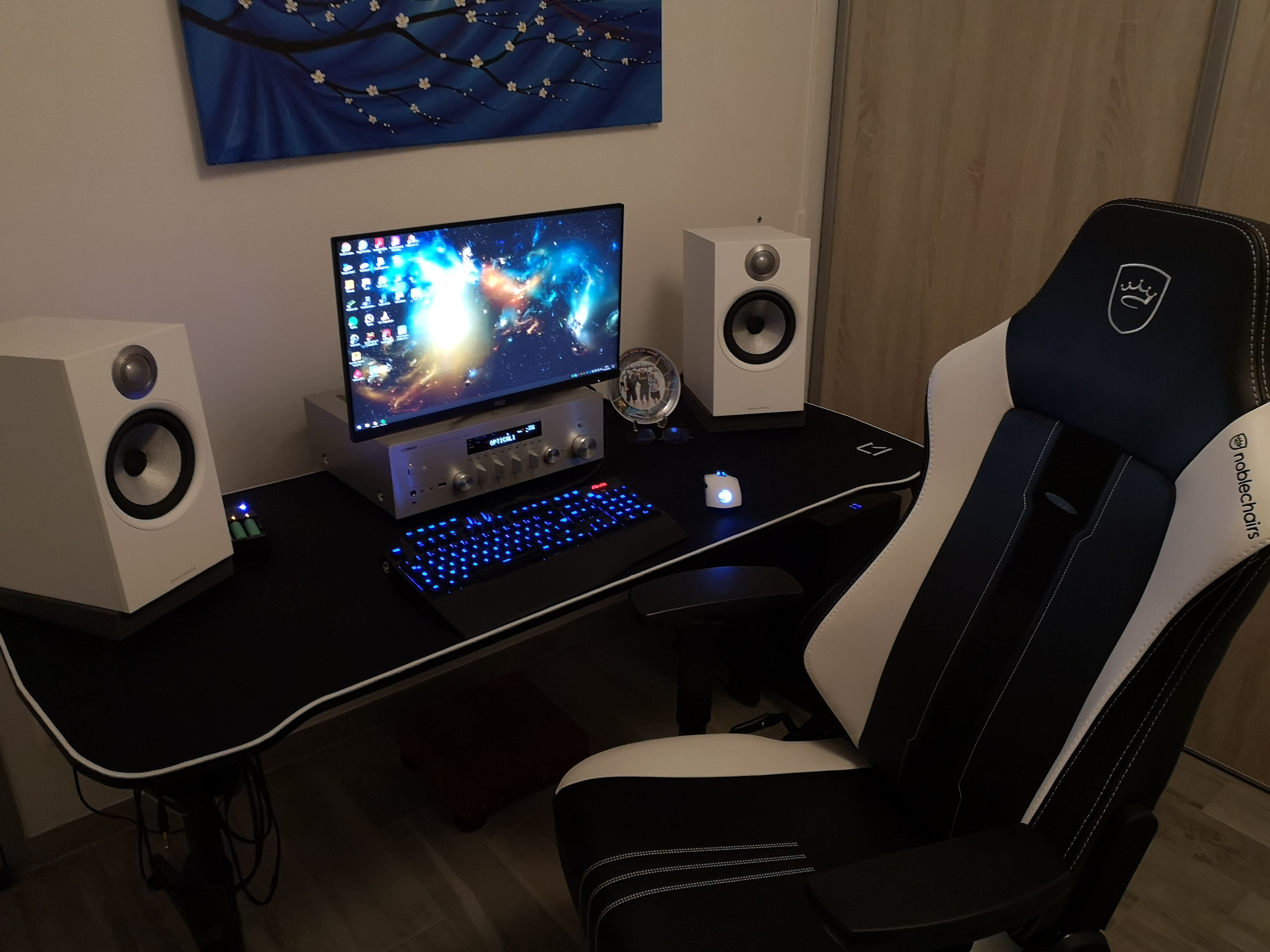

cirrus27 a écrit:Bonjour Thibault,
De ce que je comprends sur ce que tu décris, tu ressens une écoute plate, un peu fade. Connaissant bien ces enceintes, ça ne leur ressemble pas ;)
On pourrait penser en effet que ton ampli est en cause, mais après avoir regardé ces spécifications et admiré la taille généreuse de son alimentation, je n'y crois pas. Il semble fort bien construit et disposant d'une réserve de puissance suffisante pour remuer correctement les membranes des Emit 20.
Il va falloir chercher le problème ailleurs et pour ce qui me concerne, j'ai déjà ma petite idée.
La première chose à faire, c'est de retirer les bouchons des évents. Car le problème avec ces derniers, c'est qu'ils obstruent totalement le tube et castrent une grande partie du spectre sonore.
Cette enceinte n'étant pas prévue à la base pour fonctionner en charge close, tu te retrouves avec un grave écourté d'un côté, et des résonances de caisse de l'autre. Si on ajoute à cela les réflexions provenant des murs et des objets qui entourent l'enceinte, cela devient vite problématique et gâche le plaisir d'écoute.
Dans l'idéal, si tu pouvais les espacer d'avantage du mur arrière de quelques centimètres, ce serait déjà très bien.
Petite technique pour le waf, fais-en un peu tous les jours, un centimètre par ici, un par là, ça passera inaperçu... :siffle:
Blague mise à part et si malgré tout ce n'est pas possible de les bouger et que tu ressens un grave trop présent, je te conseille d'utiliser une vieille chaussette à la place des bouchons, le but étant de très légèrement obstruer l'évent mais de le laisser respirer tout de même et de paufiner jusqu'à trouver le niveau de grave qui convient à l'oreille.
Autre point et toujours concernant le placement, essaye dans la mesure du possible d'espacer d'avantage tes deux enceintes entre elles.
La distance entre les enceintes et le point d’écoute doit idéalement être égale à celle qui sépare les enceintes, afin de former un triangle équilatéral. Donc dans ton cas, il devrait être d'au moins 2,5m.
Si ce n'est pas possible par manque de place, tu peux toujours tenter de rapprocher le point d'écoute en avançant le fauteuil ou le canapé.
Il faudra également veiller à ce que les membranes soient dirigées vers le point d'écoute (le pincement) pour une image stéréo optimale.
J'en fini pour ce qui est du placement par la hauteur du tweeter, c'est un point que l'on néglige souvent alors qu'il devrait être privilégié. Il en résulte la précision de l'image sonore et plus particulièrement la sensation d'immersion.
Le tweeter doit être situé à hauteur d'oreilles, dans le même axe.
Voilà les quelques conseils que je peux te donner afin d'améliorer ton plaisir écoute, cela va te prendre un certain temps et il faudra sans doute peaufiner avant de trouver les positions qui conviennent.
Pour ce qui concerne le reste de ton matériel, je ne vois rien qui pourrait limiter la qualité de l'écoute, juste que tu pourrais te contenter d'un abonnement Qobuz en flac 44.1 au lieu du Hi-RES car de toute façon, la lecture via l’Airport Express te confine à ce format.
De mon point de vu personnel, je le précise bien, je n'ai jamais vraiment entendu de différence entre le flac à 44.1Khz et le Hi-RES à 96/192Khz.

Tu souhaitais connaitre la composition de mon installation, elle est d'une grande simplicité, l'ampli Yamaha et une paire d'enceintes B&W 606, des mousses sous les enceintes, des câbles basique TaraLabs, un ordinateur, un écran, un casque hifi HD650. Comme je le disais, simple mais optimisée et efficace, elle me procure énormément de plaisir.
En image:

C'est vrai que j'adore le design des B&W 606 en les voyant sur ton bureau encore plus du coup^^ mais j'attendrai d'avoir un ampli plus puissant pour pouvoir un jour mes les offrir :D , c'est noté pour le caisson de basses :wink:
