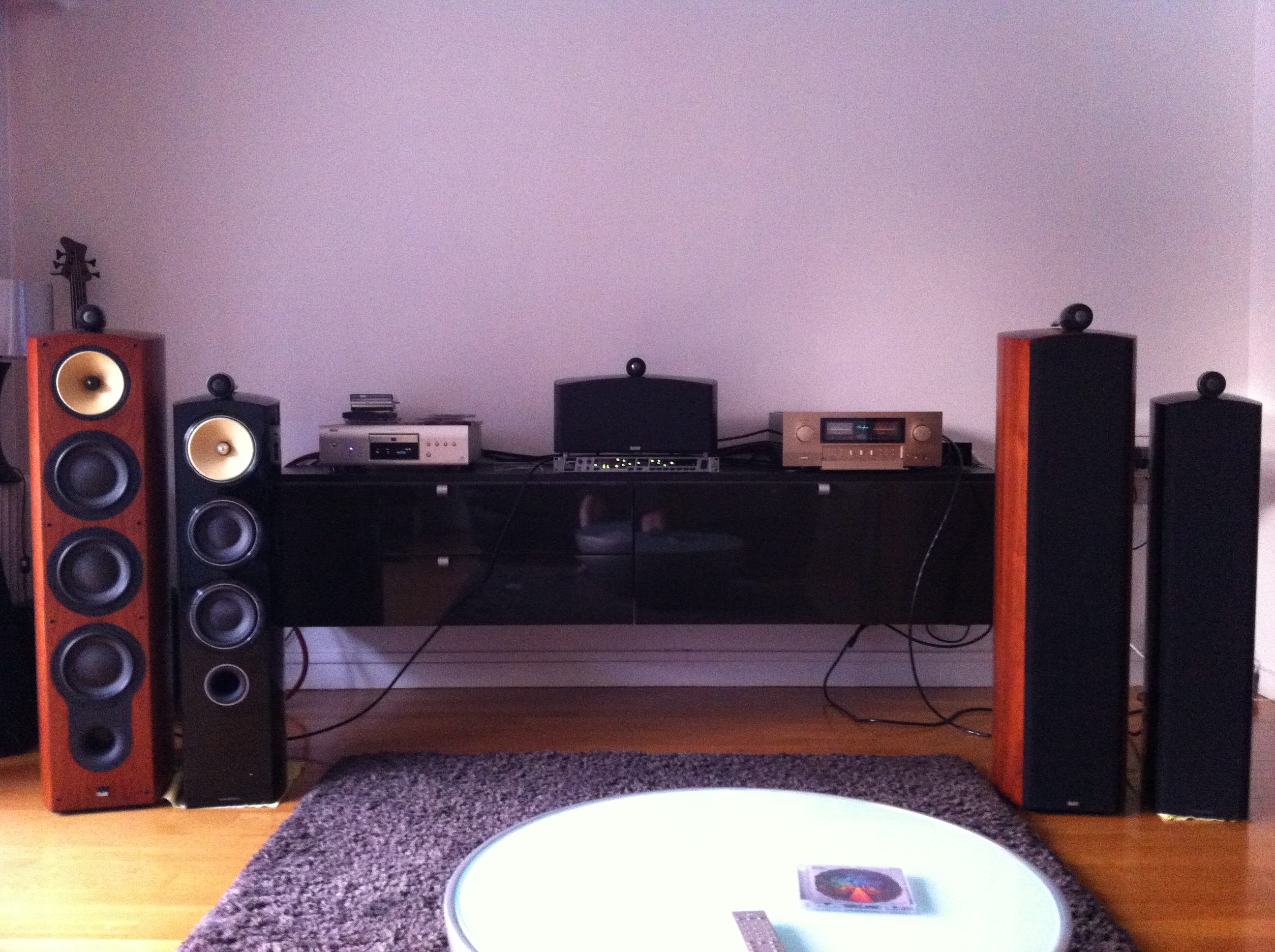

Retournons au comparatif du jour, bw 804di dernière génération et Bw 803 d de 2005, la première génération d'enceinte BW avec tweeter "diamant".
Pour Rappel, l'ampli est un accuphase e460 avec un convertisseur behringer ultramatch pro, ne rigolez pas, c'est un converto de haute volée qui met la piquette à des références (accuphase, 3d lad dac 1000 etc..., il faut l'écouter avant de le juger).
L'idée de départ était de remplacer mes grosse 803d, que j'apprécie beaucoup, par des 804 di laquées noires, du plus bel effet, qui plus est va parfaitement avec un intérieur style contemporain comme le mien...
Je débranche mes 803d, je déballes ces belle 804di, beaucoup plus petites d'ailleurs, ça fait du bien, c'est beau et discret, ça aère la pièce..., nickel.
Je met un chouette disque que je connais bien, un de mes disques test préférés, je ne l'écoute plus trop tellement je le connais par coeur, Eric Truffaz, "bending new corner", une prise de son de malade, un batteur, je ne vous dit que ça, un bassiste contrebassiste à se damner, du groove, bref, du bon.
Que va donner cette merveille chez moi ?
Ho la vache, les morceaux s'enchainent et la 804 di, je la trouve plutôt aigu , voire agressive, accompagné d'un manque de matière dans le médium qui du coup est un peu aigrelet et décevant. Les grave sont étonnamment présent sans toutefois être aussi tendu et maîtrisé qu'avec la 803 d, qui il est vrai, est plus volumineuse.
Zut, je passe du tout au tout, mettons au hasard un jacques brel, m***e, où est passé la musique ?, c'est nasal, l'aigu est vraiment dominant, certes très très précis, mais pas naturel du tout, où est la matière de mes 803d ?
Pour tout les disques que je passe, qu'ils soient bon ou moins bien enregistrés, c'est pareil, quel que soit le style.
L'aigu est qusi piquant, le médium est creusé, les grave sont bien, puissant même mais pas du niveau qualitatif de mes "vieilles" bw.
Les 804di sont bien sûr rodées au moment de ces essais.
J'appel ma femme, "écoute ça...", elle me répond "il y a moins de musique, c'est trop aigu...pour terminer par un ...c'est ça qui coûte 8 000 €?".
Alors il faut relativiser, elles sont sûrement très bien, mais pas chez moi, et pas sur accuphase e460.
Pour moi, il leur faut de la classe A ou mieux du gros tube, mais déception tout de même.
Je change de source, je passe au vinyl, la même...
Au final, la 803d première génération est bien plus équilibrée et musicale que la nouvelle 804di qui se veut à priori démonstratrice mais fatiguante avec peu de matière à mon goût. Elle me fait penser à une 805 signature (pas diamant), que j'avais achetée puis revendue pour les mêmes raisons et donnait un rendu sonore assez similaire de mémoire.
C'est quand même pas mal de pouvoir comparer, chez soi.
Du coup j'ai revendu mes 804di à, je l'espère, quelqu'un qui les appréciera plus que moi, c'est fou car elle semble très appréciée cette 804di, mais moi....
Voilà, sinon, je suis toujours plus que satisfait de mes 803d que je ne vais du coup pas changer pour la dernière gamme "di".
Ce n'est que mon avis, je vous le fait partager, car à ma connaissance, peu de personnes ont pu faire ce comparatif chez eux...

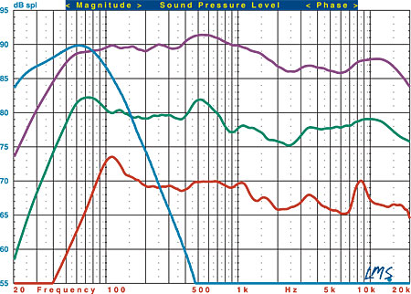

Histoire d'essayer de correler l'écoute et la mesure
Voila déjà des courbes des 804d:
Stereophile (30 Aout 2013, je suppose que ce sont bien les dernières 804 donc)
HT Labs (courbe rouge)
La remontée de presque 10dB entre 2KHz et 10KHz fait un peu peur... mais 10KHz c'est haut, ca doit ajouter de la brillance. Pas sur que cela rende l'enceinte très "aigue".
A voir écoutée pas trop orientée vers le point d'écoute (pas trop parallèle non plus puisque ca accentue le manque vers 2KHz)
En tout cas y'a moyen de mieux faire c'est certain.
La courbe en violet sur le dernier graphique c'est une 802D, je ne sais pas quel modele exactement.

J'ai trouve des mesures HT Labs des 803D:
(courbe violette)
C'est sur qu'il y'a beaucoup moins d'aigu, pas etonnant que tu aies trouvé ca très different
Si ton interieur est assez clair, tu preferes sans doute des enceintes pas trop demonstratives en haut

Bonsoir
Quelles sont les autres courbes ?
On retrouve sur les deux séries de mesures des profils assez proches.

Pourtant comme Palm l'a mis en lumière les courbes HT labs ( 804 en rouge sur le premier graphe et 803 en violet sur le second) sont très différentes passé 3khz.

Je voulais dire, par exemple sur le graphe de la 803d, à qui sont les courbes vertes et rouges qui ont (un peu) le même profil que la 803 d, sauf évidement dans le grave, ce qui exclue des courbes de la 803d hors de l'axe.
Ce sont donc d'autres enceintes ? et si oui, le profil descendant des 3 courbes n,'est-il pas lié aux conditions de la mesure ?
EDIT : j'ai ma réponse, j'ai retrouvé l'origine des courbes. Comparée à la 802, la 804 montre des accidents marqués mais dans tous les cas de figure, les courbes ne sont pas très très jolies, notamment au recoupement médium / aigu.

mon avis, c'est qu'elle sont toute les deux à côté de la plaque question équilibre tonal
pour avoir testé différent équilibre tonal, la courbe rouge est une courbe qui donne selon mi un rendu aigrelet, le trou à 2khz d'environ 5db est inadmissible, pour une enceinte de ce prix
on doit entendre la bosse à partir de 6-7khz, surtout sur des cymbale ou fini par n'entre que cette excès de présence, qui n'a pas lieux d'être
et la courbe violette, sa doit faire un peu typé large bande, avec un petit masquage des détailles en haut, et la les cymbales sont mangé
et sur la courbe rouge on voit la ou sa été coupé,c'est pas jolie-jolie, et très décevant à ce niveau de prix

en effet dans les deux cas, ce n'est quand même pas fameux.
Dommage !!
