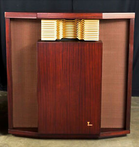

Sentant ma petite insatisfaction , Mr lebas m'a , alors , fait écouter quelques plages de mes cds et d'extraits pris sur Qobuz : mais sur une paire d'enceintes totalement inattendues pour moi : de vraies grand-mères
, des JBL Hartsfield
, profondément restaurées , caisse et hps , avec filtre séparé conçu par Mr Lebas .
Amplification : deux Luxman à tubes ( références pas notées : ça ressemblait à ça , de mémoire :) , un préampli Caso Atmosphere à tubes ( marque toulousaine trop tôt disparue ...) et un lecteur cd Denon , assez ancien , milieu de gamme .
Evidemment , on change carrément de budget
Mais le résultat m'a laissé totalement pantois
: une ampleur et une aération exceptionnelles qui font qu'on n'écoute plus une prise de son comme avec les meilleures JBL d'origine monitoring mais la musique , dans toute sa fluidité : Yasmin Levy , Un Bal masqué , Archie Shepp , Liszt ...L'orchestre est bien là , les chanteurs sont bien là , c'est naturel , rien ne force ; il y a une sorte de légèreté de la restitution mais sans la moindre maigreur ...
, des JBL Hartsfield Amplification : deux Luxman à tubes ( références pas notées : ça ressemblait à ça , de mémoire :) , un préampli Caso Atmosphere à tubes ( marque toulousaine trop tôt disparue ...) et un lecteur cd Denon , assez ancien , milieu de gamme .
.Mais le résultat m'a laissé totalement pantois

Pour les JBL Hartsfield...ce sont de monuments..
.......qui se négocient entre 20000 et 30000€00
Au même niveau que les Paragon d'ailleurs

PS : Concernant ton écoute avec les "Hartsfield" que je connais, il faut dire que tu les as écouté avec des electroniques à tubes notamment les amps Luxman MB 3045 qui leur donnent cette ampleur (tu dis "ambiance concert") que tu as apprécié.
à noter aussi que les Hartsfield sont équipées de l'excellente compression 2 pouces 375/2441 en Alnico (celle la même qui a été choisi pour la WP50XL) contrairement à "l'étriquée" 1 pouce 2421 qui équipe la série 43XX
Le revers de la médaille, dans cette configuration "tout tube", est que l'extrême grave est aux abonnés absents. On ne peut pas tout avoir.
De toutes façons, le 38 cm de la Hartsfield n'est pas prévu pour descendre très bas, un peu comme la DD55000 Everest
les Hartsfield sont de grosses enceintes, encombrantes, environ 1 m de large.
Les Hartsfield sont des enceintes à placer en coins ou du moins proches du mur, à l'instar des Klipschorn et sont donc grandement tributaires du local.
http://www.audioheritage.org/html/profi ... sfield.htm
"1964 a également été la dernière année de production du Hartsfield. Son arrêt était lié au succès de la reproduction stéréo. La nécessité d'un placement en coin n'était pas un problème important lorsqu'un seul haut-parleur devait être localisé dans un système monophonique. Cependant, un système stéréo nécessitait deux coins adjacents dégagés et raisonnablement espacés. Toutes les maisons ne pouvaient pas répondre à cette exigence et le marché disponible était donc limité."
La lentille des Hartsfield apprécie aussi la proximité des murs afin de donner un effet moins directif.
Mon expérience des enceintes à ébénisterie triangulaire destinées à jouer avec les coins, Hartsfield, Klipschorn est que, c'est jouer à la loterie. Si le local ne s'y prête pas, on a beau jouer avec les electroniques, on n'y arrive pas
D'ailleurs Klipsch, pour s'affranchir un peu des coins, préconnisait des panneaux à géométrie variable à mettre de part et d'autres de la caisse
