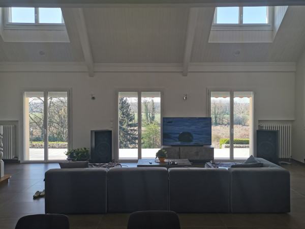

Tout est dans le titre :wink:
j'ai à ce jour plusieurs options à me faire fabriquer des enceintes sur mesures car je n'ai rien trouvé dans le "neuf" ou occasion que ce soit en hifi, pro et/ou sono qualitative :
je cherche un ressenti "live avec du punch", du rendement une bonne descente dans le grave et un bon rapport qualité prix (ce qui ne sous entend pas que le budget soit limité)
Les enceintes seront espacées d'un peu plus de 3,5 mètres, point d'écoute à la même distance, mais je peux selon monter selon la configuration de la pièce a 4 mètres (espacement et point d'écoute)
Au delà du fait de l'espacement entre 3,5 ou 4 mètres il faut savoir que ce mur fait plus de 9 mètres et que les enceintes seront donc assez éloignées des murs latéraux et le plafond est a 5 mètres. le point d'écoute lui se trouve "au milieu" de la pièce avec entre 3,5 et 4 mètres de distance du mur avant (ou seront les enceintes) et tout autant de distance avec le mur arrière.
il n'y aura pas de traitement acoustique dans cette pièce.
des conseils, des avis ? :idee:

Il n'y aura pas de traitement, c'est une résidence secondaire, je minimise donc aux max les travaux dans cette pièce de vie. de plus éloignement des parois, la hauteur sous plafond me laisse a penser qu' une EQ si necessaire sera suffisant. (au regard de mon niveau d'exigence relatif a une pièce de vie, on parle ici de "bonne musique d'ambiance"). plus tard au sous-sol il y aura une piece dédiée d'environ 70m2

pavillons sur le medium et aigu dont l ouverture dépendra de la position du canapé, je dirais, pour avoir une distance critique adéquate, le plus possible de son direct en absence de traitement des parois

rha61 a écrit:pavillons sur le medium et aigu dont l ouverture dépendra de la position du canapé, je dirais, pour avoir une distance critique adéquate, le plus possible de son direct en absence de traitement des parois
C'est exactement ça.
Faire le choix ensuite entre 60 et 90° d'angle Horizontal, par exemple entre le set de Fraktur (1,4 sur Pavillon 60°) ou plus ouvert type TSM2 + Sub en 18" (1,4 sur PAV TH4001 ou Arai 290 + 15" + Sub)
Le sub peut etre rapproché de la zone d'écoute si choix mono sub et placé à la mesure en fonction de la réponse modale de la salle sur le point d'écoute (ça améliore considérablement l'écoute au sweet spot)
Sinon, les 2 Subs en proximité des voies principales.
Il y a des alternatives, TH 2001 ou Arai 480 + 12" et sub (s) (mais dans ce cas le 12" monte plus haut, l'enceinte est plus étroite.)
Les type TSM1 ou JBL Everest 66*** ou 67*** sont de bonnes options, mais le 2.5 est toujours un compromis dans l'utilisation de HP qui sont trop grand (des 15") pour etre assez large bande, c'est mieux de prendre des HP spécialisés sur les fréquences concernés et de faire une vraie 3 voies.
Ca dépends aussi du look recherché pour ton enceinte, de la largeur voulue / possible, il y a pas mal de solution mais ça tourne toujours autour de la distance critique, donc obligatoirement de la volonté d'augmenter la directivité pour garder un compromis correct entre le champ direct et les sons de retour des murs pour ne pas trop dégrader la voie fantôme centrale, qui est le signe d'une construction convenable de la scène sonore.
Pour le traitement, 3 ou 4 grosses males en osier remplis de laine ou Basotec peuvent améliorer sensiblement, ça reste esthétique, il faut songer au mobilier utile en terme d'acoustique, ça évite les travaux dans la salle et ça permet de freiner déjà un peu les basses fréquences.
Conception sur mesure évidement, il n'y a pas d'alternative sur le marché, en dehors de JBL M2 + subs qui sont sans doute les meilleurs enceintes de production et qui rivaliseraient (mais c'est de tête assez ouvert en H, plsu de 100° et doit aussi etre renforcé par 1 ou 2 Subs.
Ca se trouve sans doute en occas aussi et l'idéal c'est de les passer en actif
