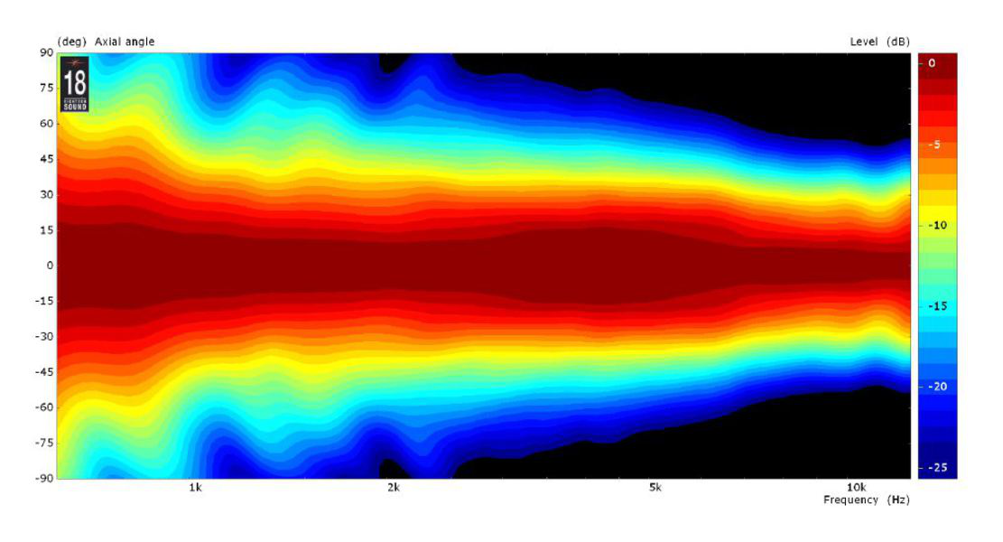

Message » 20 Juil 2021 14:23
Prix négocié JBL M2 + Powersoft K2 DSP : 16k€
Vu la distance d'écoute, il ne faudra pas de caisson, sauf si vraiment tu es friand de grave !
Presage
Messages: 1328
Inscription Forum: 24 Nov 2017 14:07
Localisation: Canary Islands
Message » 20 Juil 2021 14:27
wakup2 a écrit:
Steph-Hifi a écrit:c'est difficile d'anticiper la reponse dans le grave, mais on est plutot sur du 35hz a -5db et 40hz à 0db. ce qui selon les modes propres peut varier considérablement.
avec un EQ pas trop mechant les 30hz a 0db doivent etre atteignable avec un peu de chance sur le room gain.
la reponse polaire est plutot pas mal je trouve :wink:
C'est très limité pour juger de la réponse hors axe d'une enceinte, on a uniquement 3 fréquences, l'échelle est très dilatée et cette mesure polaire montre quand même un très bel accident avec un fort regain d'énergie a 8KHz hors axe, donc quand même pas terrible de ce point de vue, ce type de graph est très loin d'être suffisant pour se faire une idée.
la mesure polaire horizontale d'un XT1464 a 5Khz et a 8khz ne semblent guères meilleures non ? (1er graphe : XT1464, 2eme Yam DZR315)
